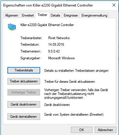

das ist der treiber zu meiner netzwerkkarte und wenn ich aktuallisieren möchte, sagt mir win, dass der treiber aktuell ist.
Killer-Chip... Ohje, ehm lad dir bei dem Laden mal bitte den aktuellen Treiber (ohne die Softwaresuitemüllsachen), deinstallier den aktuell installierten und installier den heruntergeladenen

habe jetzt einfach mal den aktuellen treiber, den ich weiter oben aufgeführt hatte, installiert.
uns siehe da, jetzt rennt die leitung.
ist mir ja ein wenig unangenehm jetzt. hätte ich auch gleich mal versuchen können. windows hat mich da einfach mal nicht richtig informiert, indem es sagte, dass der treiber aktuell ist.

Liegt nicht unbedingt an der Aktualität der Treiber ...
Eher das der neue Treiber alte Einstellungen überschrieben hat.

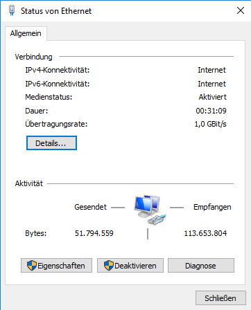

Kann Rechner 2 überhaupt Gigabit? Im Netzwerk und Freigabecenter die Details der Netzwerkverbindung checken. 100 Mbps oder 1 Gbps?
es liegt am killer-nic.... deinstalliere den kompletten treiber plus die zusätze killer-network manager, und installiere nur den neusten treiber... wie das geht? benutz google suchbegriff killer-nic deinstallieren. danach hast du vollspeeed.
