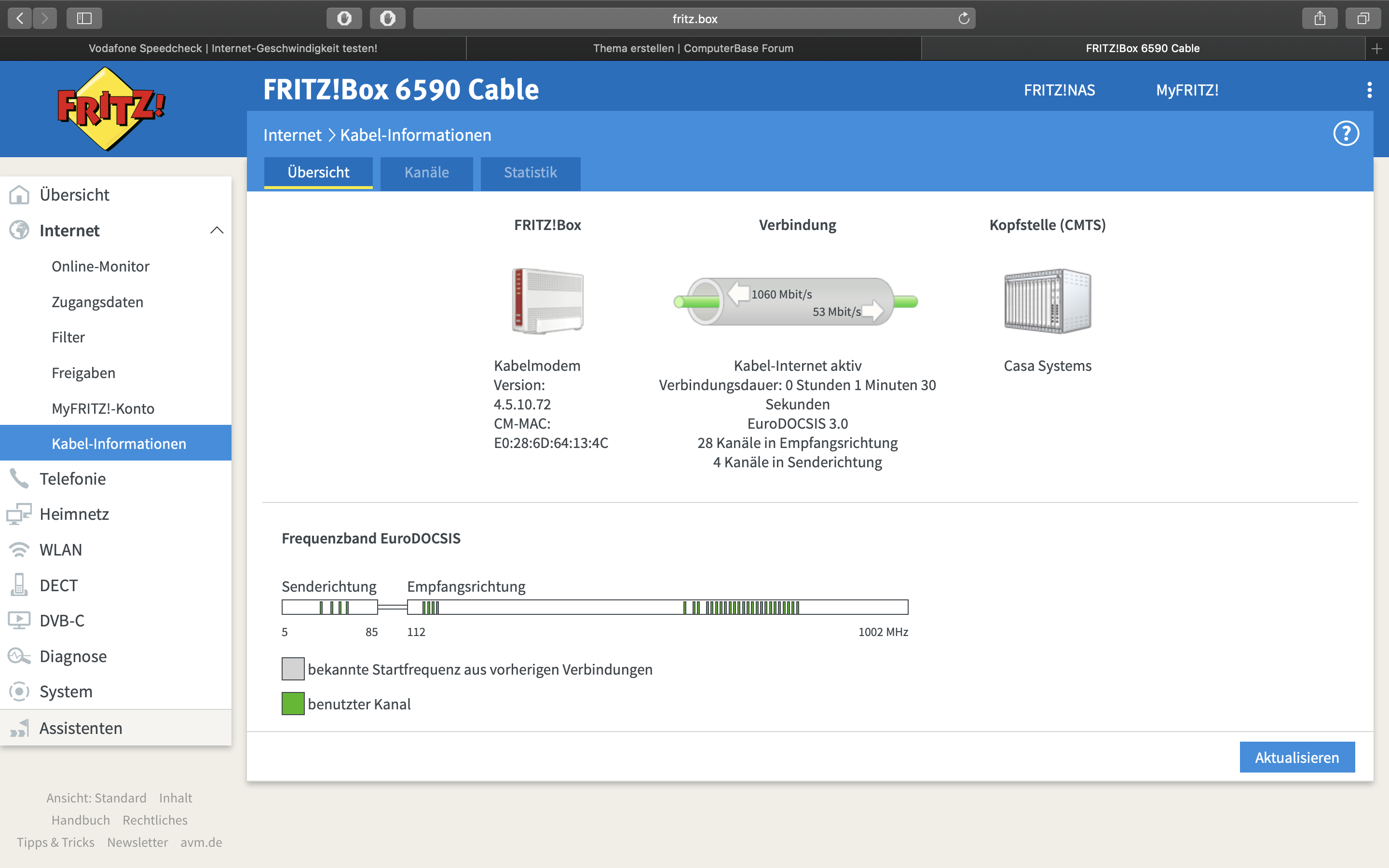

übers Wochenende wurde ich von Vodafone auf eine 1Gbit also 1000 MBit/s Leitung freigeschaltet.
Die kommt auch an die FritzBox an. (siehe Bild)
Allerdings kommt weder über das WLAN noch über LAN die 1000er Leitung an.
Bei Speedtests am MacBook komme ich immer nur auf knappe 200 MBit/s. Das ist die Leitung, welche ich vorher gebucht habe.
Laut dem technischen Support von Vodafone ist die Kopfstelle überlastet, und daher kommt bei mir auch nichts weiter an. Jedoch würde doch bei der FritzBox dann nicht die 1 GBIt angezeigt werden oder?
Gibt es eventuell was ich bei der FritzBox freischalten muss, damit die Leitung seine volle Leistungsfähigkeit erreicht? Ansonsten weiß ich leider nicht wirklich weiter.

Die Fritzbox is in Ordnung. Die hab ich auch erst vor 2 Monaten bekommen. Is bis zu 1.760 Mbit Downstream.
MacBook per lan oder wlan verbunden?
Speedtest online? Oder ausgelesen via Netzwerkdiagnoseprogramm.
Zur FritzBox: Durch DOCSIS 3.0 kann ich bis zu 1,7 GBIT/s gehen. Wurde auch von Vodafone bestätigt, dass die geht. Deren eigener Router habe ich nicht dran, weil ich den auch gar nicht benutzen will.
Zumal der noch nicht versendet wurde. Der kommt noch. Leitung ist aber schon frei.
MacBook ist via 5GHZ mit der FritzBox verbunden. Allerdings, 1 Meter entfernt. Zum Einzug wurde 1 Jahr hatte ich Probeweise eine 400er Leitung. Speedtests haben damals alle direkt 400 bestätigt.
Benutzt wurde der Vodafone Spendetest online.
Doch. Die Anzeige in der FritzBox ist die maximal von dir nutzbare Bandbreite und entspricht immer in etwa deinem Vertrag.
Eine Überlastung des Segments wird nicht beachtet, schon weil der Grad der Überlastung und somit die nutzbare Bandbreite ständig schwankt.

Das was dir die Fritzbox da anzeigt ist nur das aufgeschaltete Profil für deinen Anschluss das es eine Gbit Verbindung ist. Aber wenn die Kopfstelle überlastet ist bringt dir das herzlich wenig eine Gbit Anbindung zu bezahlen wenn nur 200Mbit raus kommen!
Jep, das wundert mich jetzt nicht. Die Testbedingungen sind per WLAN NIE optimal.
Kurzes LAN-Kabel dran nochmal testen.
Außerdem ist der Datendurchsatz von der Auslastung des Clusters abhängig. Siehe auch das Zitat.

Leute... Das Problem ist ein anderes:
Die KOPFSTELLE, also der Straßenblockverteiler (Knoten) ist nicht schneller angeschlossen.
Die Fritzbox ist zwar mit 1GBit mit dem Knoten verbunden, aber dort wird die Geschwindigkeit begrenzt, damit die Nachbarn auch noch Internet haben, wenn der TE Gas gibt.
Ergo: man kann die gebuchte Geschwindigkeit erst nutzen, wenn der Knoten ausgebaut wurde.
Natürlich vorausgesetzt: POWER-Mode ist bei den LAN-Anschlüssen auch aktiviert.
Theoretisch ja, praktisch nein.
Du hast nur 28 Downstream-Kanäle, was im Idealfall nur ~1,55 GBit/s macht. Praktisch ist es noch weniger, da sehr wahrscheinlich einige Kanäle 64QAM statt 256QAM sind, welche weniger Datenrate haben.
Außerdem stehen die ~1,7 GBit/s allen Nutzern mit DOCSIS 3.0 in deinem Segment gemeinsam zu Verfügung. Bei großen Segmenten führt das eben zu Überlastung, wie dir ja schon bestätigt wurde.
Der Router von Vodafone könnte da tatsächlich Besserung verschaffen, da dieser auch die DOCSIS 3.1-Kanäle nutzen kann. Die "Vodafone Station" kann man auch in den Bridge-Mode schalten und als reines Modem benutzen.

Dann muss ich wohl die doofe Station als Bridge schalten. Auch wenn ich darauf mal gar keine Lust habe so viele Geräte zu betreiben.
Aber gut.
Laut DHL soll er morgen kommen. Dann schließe ich ihn direkt an, mache LAN Kabel dran und mache dann noch mal einen Test.
Wenns genau der gleiche Murx ist dann Widerrufe ich den Vertrag.
Aber müsste nicht dennoch jetzt mit der FritzBox mehr ankommen wie 200MBIT? Bei der 400er Leitung war die Fritzbox ja auch schon dran und hatte auch Abends immer Volle Bandbreite.
P.S. Natürlich ist der Power Mode aktiviert an den LAN Anschlüssen. Benutzen tue ich auch kein CAT 2 Kabel sondern 6e :)
