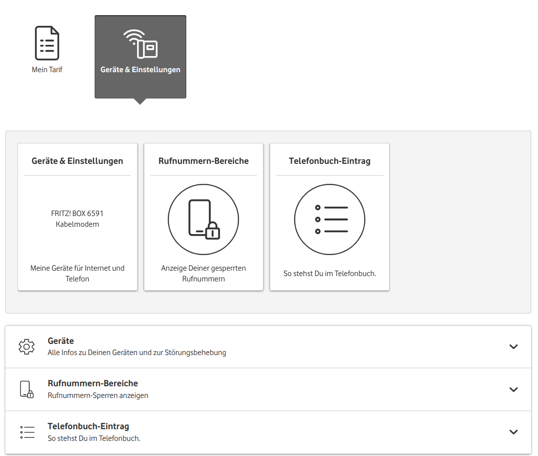

Da finde ich echt bisher nichts .. hängt evtl. damit zusammen, das ich Business Kunde bin ??
Dr. McCoy schrieb:
Vielen Dank, da ist folgendes ..

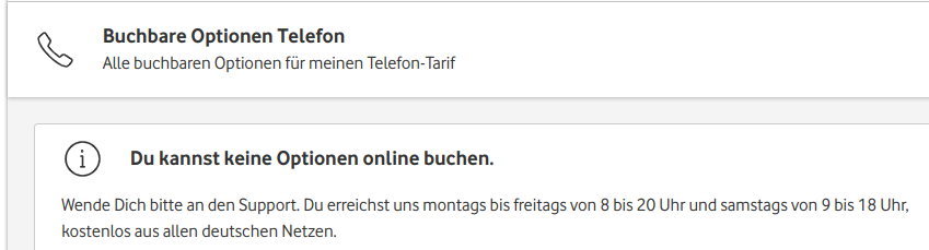

Und bei Mein Tarif gibt es buchbare Telefon-Optionen .. die sehen so aus
bin da nun echt durch alle Optionen durch .. geht nichts / sehe nichts ..
