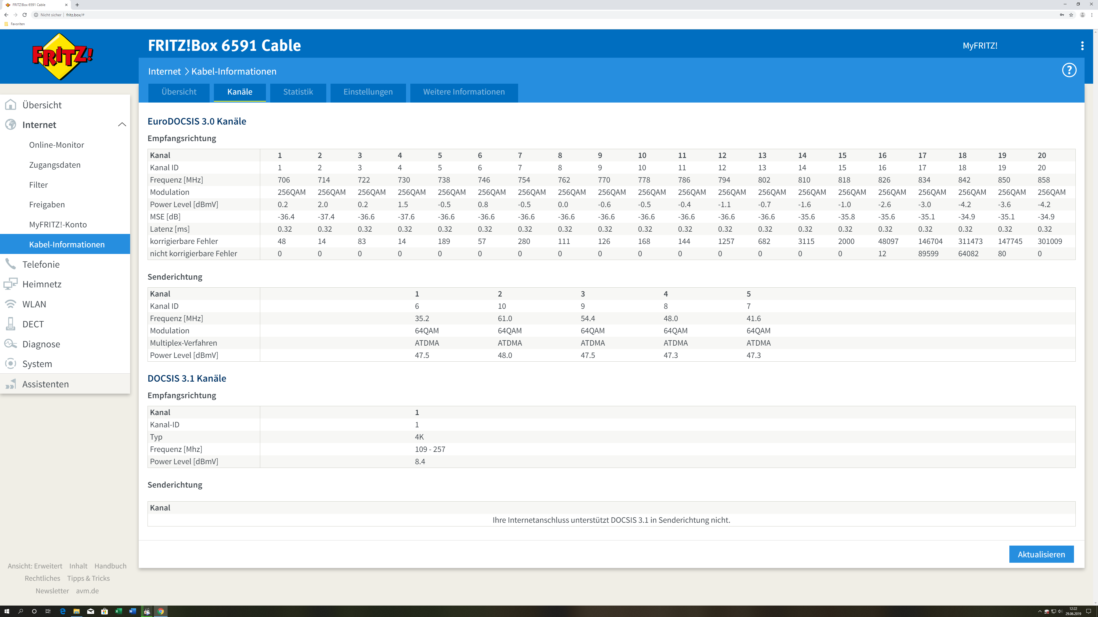

Wie der Titel schon sagt habe ich leider nicht korrigierbare Fehler auf 4 DS Kanälen.
Das Internet an sich läuft stabil und schnell, Upload lässt manchmal etwas zu wünschen übrig aber im ganzen läuft es.
Was genau kann man gegen diese Fehler machen bzw. ist es normal das nicht alle Kanäle fehlerfrei sind ?
Anbei noch ein Screenshot von der Fritte:
Ich habe gerade mal bei meiner 6490 geschaut. Ich habe zwischen 11-228 fehler je Kanal.
Wobei die 228 nur bei einen Kanal auftreten. Ansonsten ist alles andere zwischen 11-25.
Probleme habe ich keine. Aber die 60.000 und mehr Fehler bei deiner Box bringen mich doch ins grübeln.
Ob es nun ein Problem ist oder nicht, kann Dir sicherlich der AVM Support beantworten.

Das ist erstmal ein reiner Zähler, wenn also eine vorübergehende Störung auftritt, dann zählen die unkorrigierbaren Pakete hoch und die Zahl bleibt da bis zum nächsten Neustart der Fritzbox stehen. Also vielleicht mal drauf achten, ob sich die Zahl weiter erhöht oder nicht.
Von den betroffenen Frequenzen her könnten das Einstrahlungen aus dem LTE Netz sein. In dem Fall mal prüfen, ob das Kabel beidseitig fest verschraubt ist. Das Kabel selbst schaut ja von den Spezifikationen her gut aus. Wenn das nichts bringt (und du effektiv Probleme mit deinem Anschluss verspürst), dann musst du dich bei dein Anbieter melden.

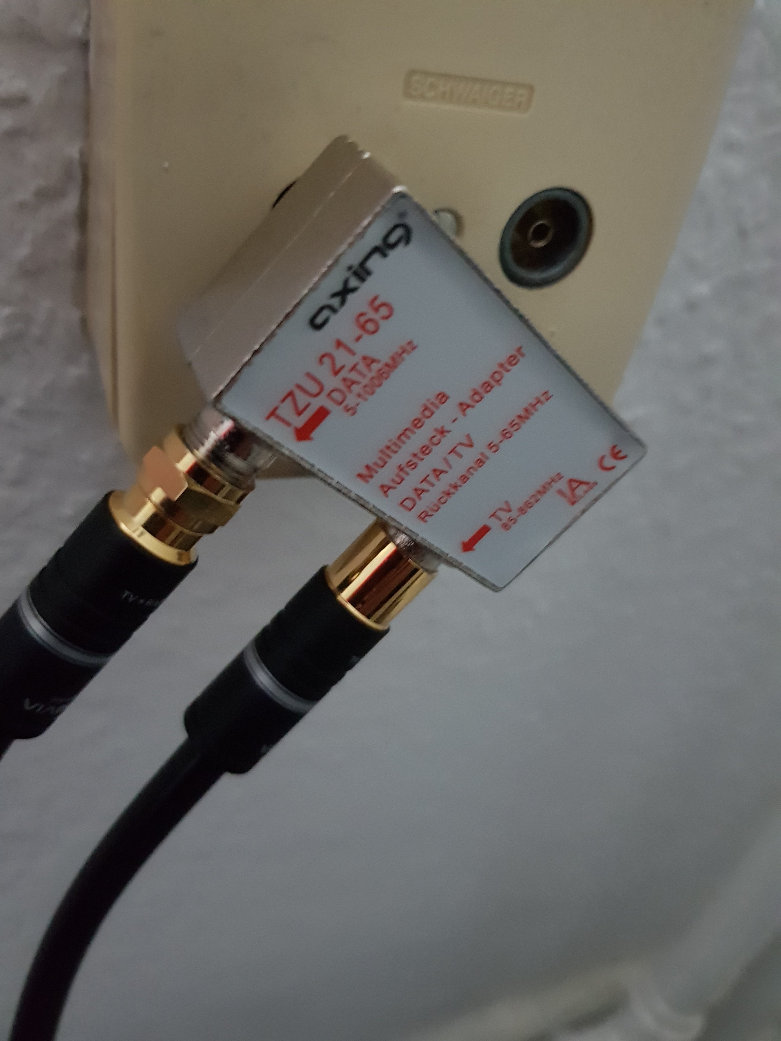

Am 22 kommt ein Techniker und installiert mir eine MMD da im Moment das ganze an einen Adapter/Splitter angeschlossen ist der von der TV Buchse abgeht und sich von dort das Data Signal abgreift.
Können die teilweise schlechten Werte/Fehler mit diesen Adapter zusammenhängend sein ?

Hatte genau den gleichen Verteiler und auch so eine alte Kabeldose... heute kam der Techniker, weil die Werte der Fritzbox auffällig waren (ca 2000 nicht korrigierbare Fehler bei allen Kanälen nach ca 2 Tagen).
Techniker hat die Kabeldose durch eine neue Multimediadose ersetzt... ist nochmal kurz in den Keller und hat was angepasst. Und siehe da, kein einziger nicht korrigierbarer Fehler. Er meinte, dass die nicht korrigierbaren Fehler meist mit einer schlechten Verkabelung zusammen hängen (oft alte Kabeldose). Er hat sich gewundert, dass es überhaupt lief, so wie die Dose angeschlossen war (also innerlich, außen erkennt man ja nichts) :D Seitdem habe ich auch keine sporadischen Aussetzer mehr, die teilweise nicht mal in der Fritzbox zu sehen waren.
Am besten, du rufst deinen Kabelanbieter an und sagst, dass dir die Werte aufgefallen sind und dass sie überprüft werden sollen. Vielleicht hilft es, wenn du darauf hinweist, dass du noch eine alte Kabeldose hast...
Nicht korrigierbare Fehler sollten laut Aussage des Technikers bei 0 sein! Wenn ab und zu mal sporadisch welche dazu kommen, ist das nicht schlimm. Aber konstant und viele weisen auf eine Störung hin. Nur die korrigierbaren Fehler sind vernachlässigbar.
ist die Frage ernst gemeint ?
auf jeden fall ... das ding würde ich als allererstes rausschmeissen und durhc eine MMdo ersetzen !
