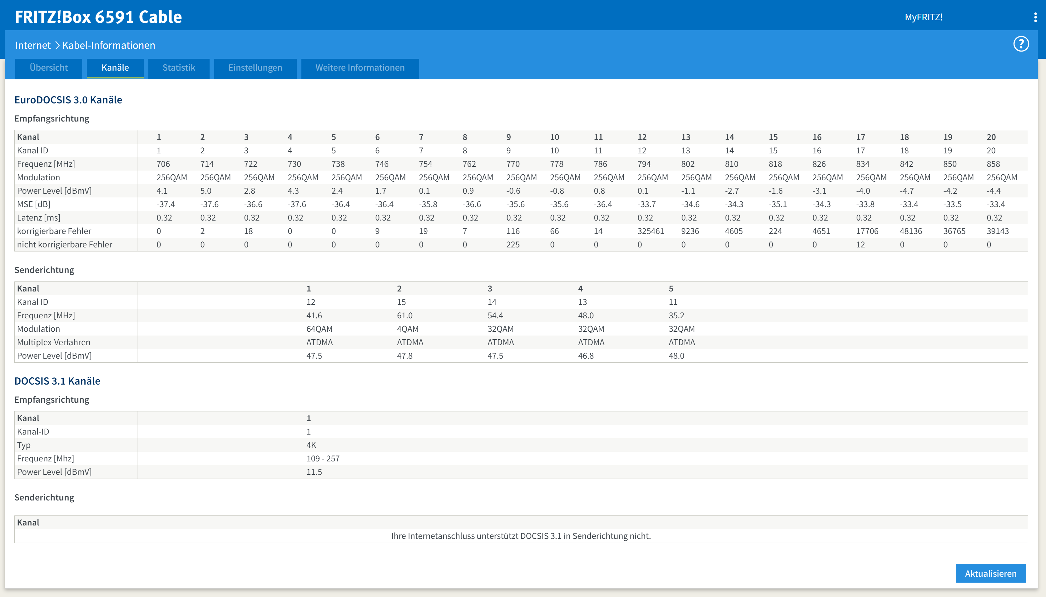

Fritzbox 6591 hat nicht korrigierbare Fehler
R4ID schrieb:
auf dem US Kanälen habe ich zweimal bei der Modulation 32 QAM und einmal 4 QAM.
Kommst du damit überhaupt auf die gebuchte Bandbreite?
QAM4 is schon heftig, da muss irgendwas ganz ordentlich stören.
Momentan kann ich mich überhaupt nicht mehr an der Kopfstelle (CMTS) anmelden.
Die Kundenhotline meinte kann sein das noch ein Sperrfilter drauf ist, nur dann Frage ich mich wie es sein kann das es schon lief ?
Zudem habe ich bemerkt das die Fritzbox um 05:40/50 Uhr immer neustartet.
Habe jetzt einen Werksreset gemacht, davor mit backup meiner Einstellungen.
Seid dem reset kann ich mich nicht mehr an der CMTS anmelden.....
So Techniker war da, MMD ist gesetzt und das sind die Werte:
802600
Zwar immer noch nicht perfekt aber schon besser was die Fehler betrifft.
Er sagte zu mir noch sind alte Kabel überall verlegt, die Fehler kommen von LTE Einstrahlung wo er nix gegen machen kann.
Der US mit QAM 4 und 32 ist seiner Meinung nach ok.
Messungen konnte der Techniker mit sein Gerät nicht machen, da er sich bei der CMTS nicht anmelden konnte.
Was sagt ihr dazu ?
Was sagt ihr dazu ?
Nein qam 4 ist definitiv nicht in Ordnung und 32 ...naja eigentlich auch nicht.
Am 14.08 kommt nochmal ein Techniker vorbei zwecks Messungen.
Werde es mal mit einen LTE Filter probieren vielleicht wird es dann von den Fehlern her besser.
