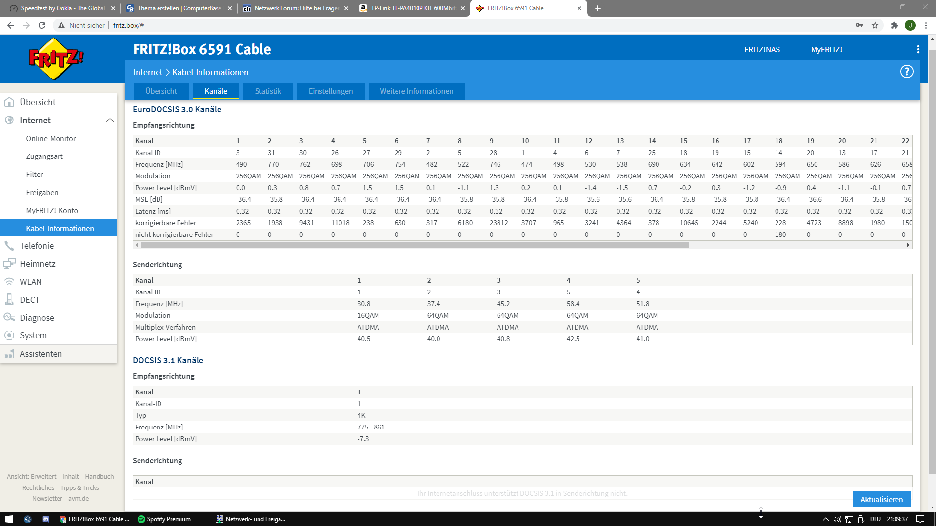

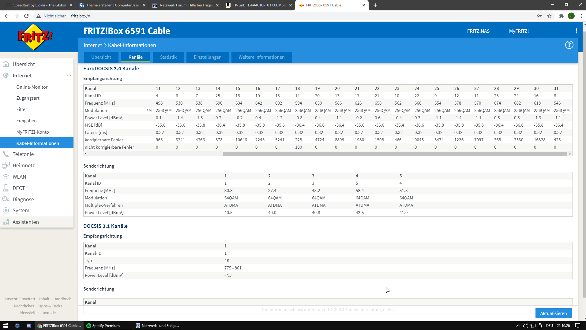

Ich hab mal zwei Screenshots zu meinen "Kabelinformationen" angehängt, falls das irgendwie helfen könnte.

Das vorher alles reibungslos lief, hat damit zu tun, dass bei Cable-Maxx der DL über ein anderes Segment (Docsis 3.1) bedient wird.
Die Modemwerte für den DL sehen soweit ganz gut aus.
Siehe hierzu auch Pegelwerte.pdf.
