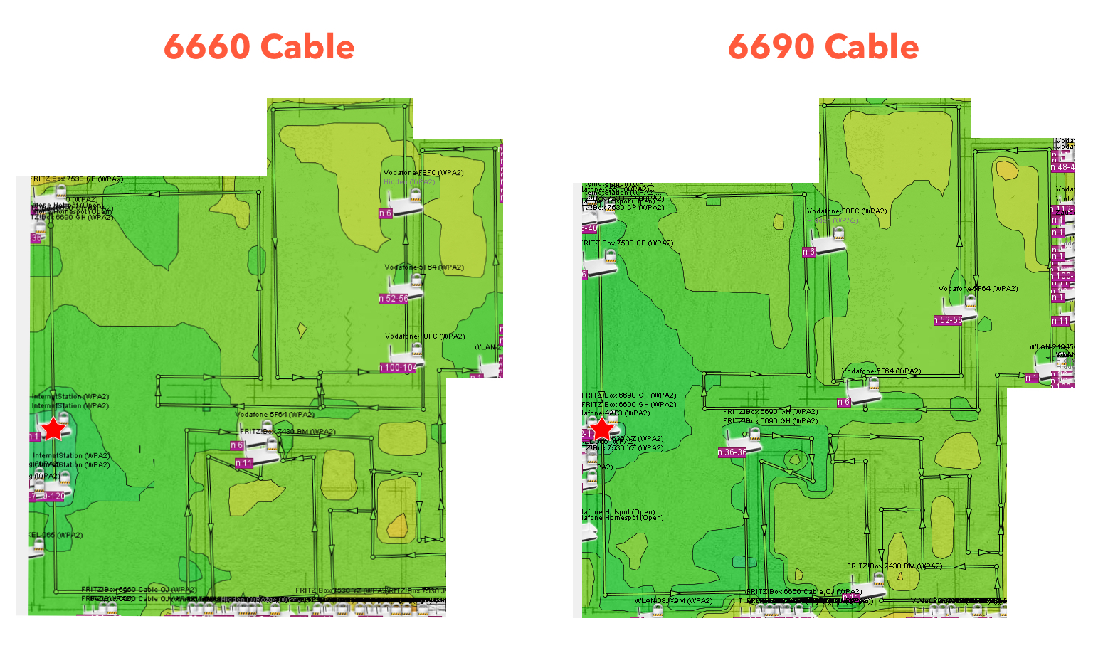

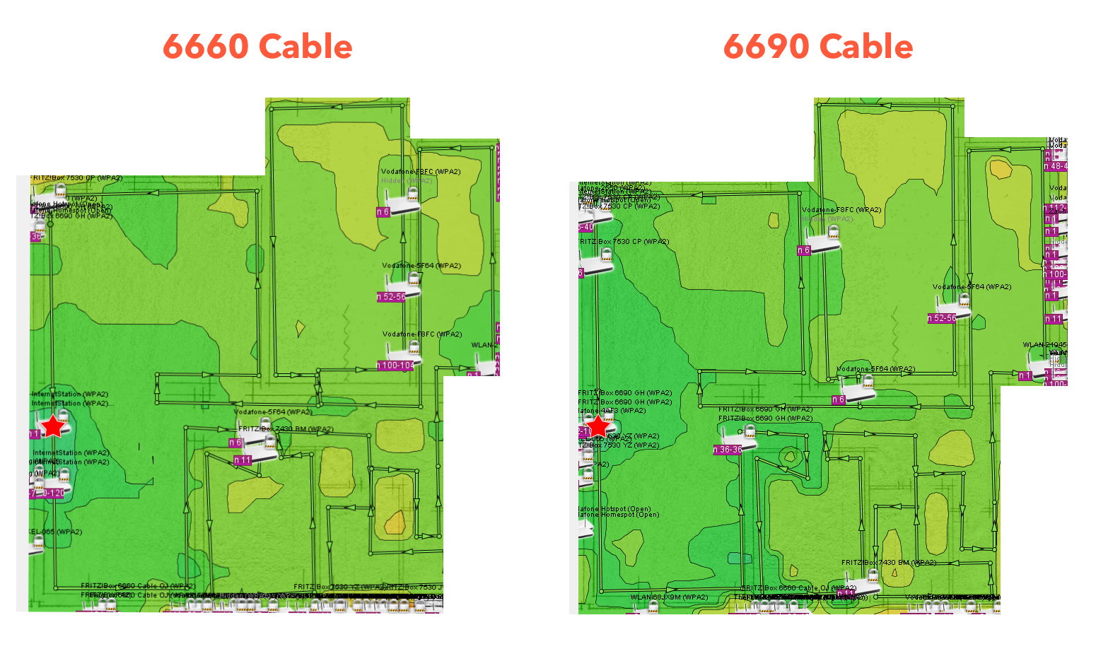

Habe mir gestern testweise die 6690 aufgestellt, da diese lt. Internet deutlich besseres WLAN leistet - was ich aber jetzt nach einer Messung nicht wirklich behaupten kann. Korrigiert mich wenn ich falsch liege (der rote Stern markiert die Position der Fritzbox):
Die Messung wurde ohne Repeater durchgeführt, um das reine WLAN Singal der Fritte zu messen.

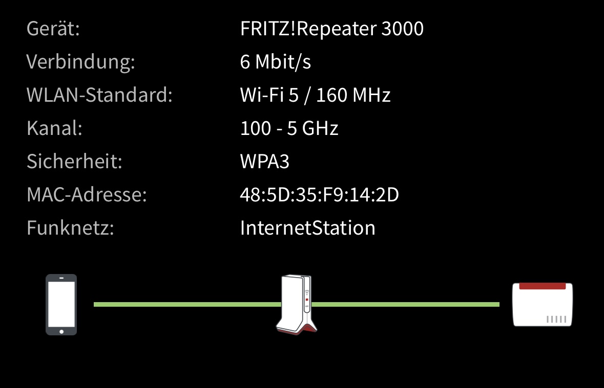

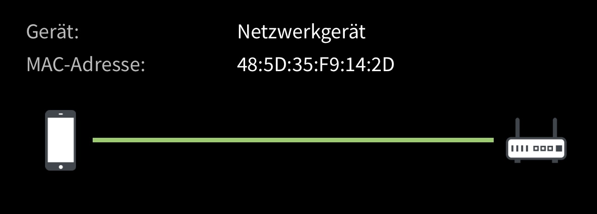

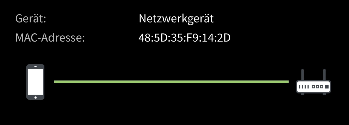

Habe auch mal die AVM WLAN App in dem Moment mir angesehen, erst sah es so aus:
Dann nach ein paar Sekunden so:
Normalerweise müsste es aber so aussehen:
Nach WLAN aus / an gehts dann wieder.
wenn dieses "Internet" von "besserem WLAN" spricht, kann halt so ziemlich alles gemeint sein.
Korrekt ist, die 6690 hat 4x4 und die 6660 nur 2x2
https://avm.de/service/wissensdaten...gkeiten-konnen-mit-FRITZ-Box-erreicht-werden/
Deswegen kann die 6690 aber nicht zaubern und auch nicht die Sendeleistung über das gesetzliche Limit heben.
Ich würde den AVM3000 mal über eine andere Leitung anbinden oder testweise gegen einen anderen WLAN-AP austauschen.

Dann würde ich durch die 6690 jetzt kein "besseres" nur ein "schnelleres WLAN" erhalten - wenn überhaupt das Endgerät das mitmacht, korrekt?
Der Haken bei 5GHz WLAN ist, dass die Geschwindigkeit durch Türen und Wände schnell sinkt. Das ist unabhängig vom Hersteller, sofern der nicht die Sendeleistung über die offiziellen Vorgaben treibt.
z.B. ist mein 5GHz im Wohnzimmer, wo die FB6591 steht, bei > 1000MBit laut FB-Interface, im Schlafzimmer 3-6m und 1-2 Wände oder eine Türe weiter, sind es schnell nur noch 100-300MBit, je nachdem wo ich gerade im SZ bin.
IMO: Willst du mehr brauchst du in der Ecke der Wohnung einen weiteren AP. Idealerweise per Kabel an der FB, sonst hast du das Problem in ähnlicher Form wieder: Es bringt wenig wenn der Repeater dir dann eine hohe Geschwindigkeit liefert da er im selben Raum ist, die Verbindung zwischen Repeater und FB aber madig ist.

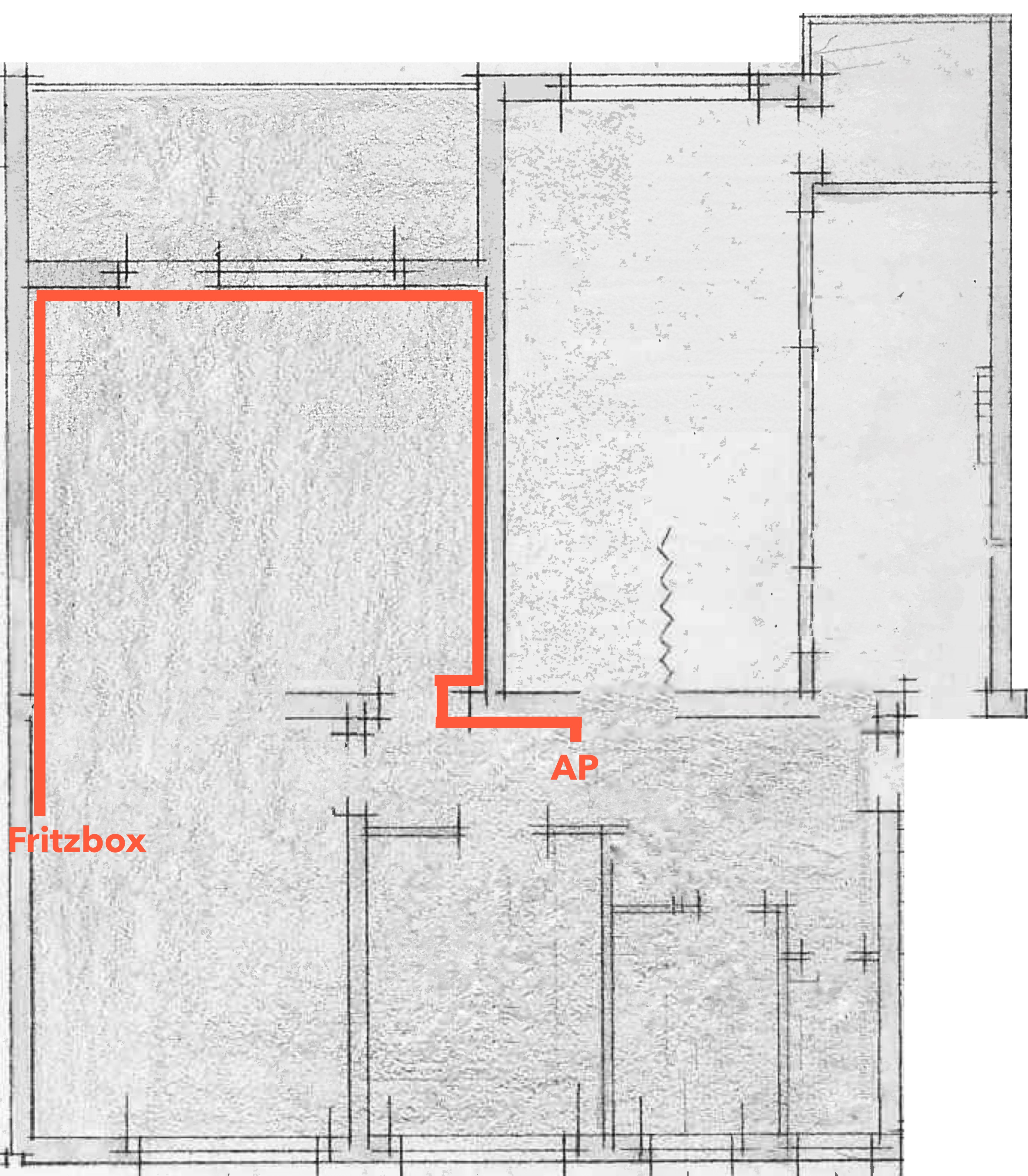

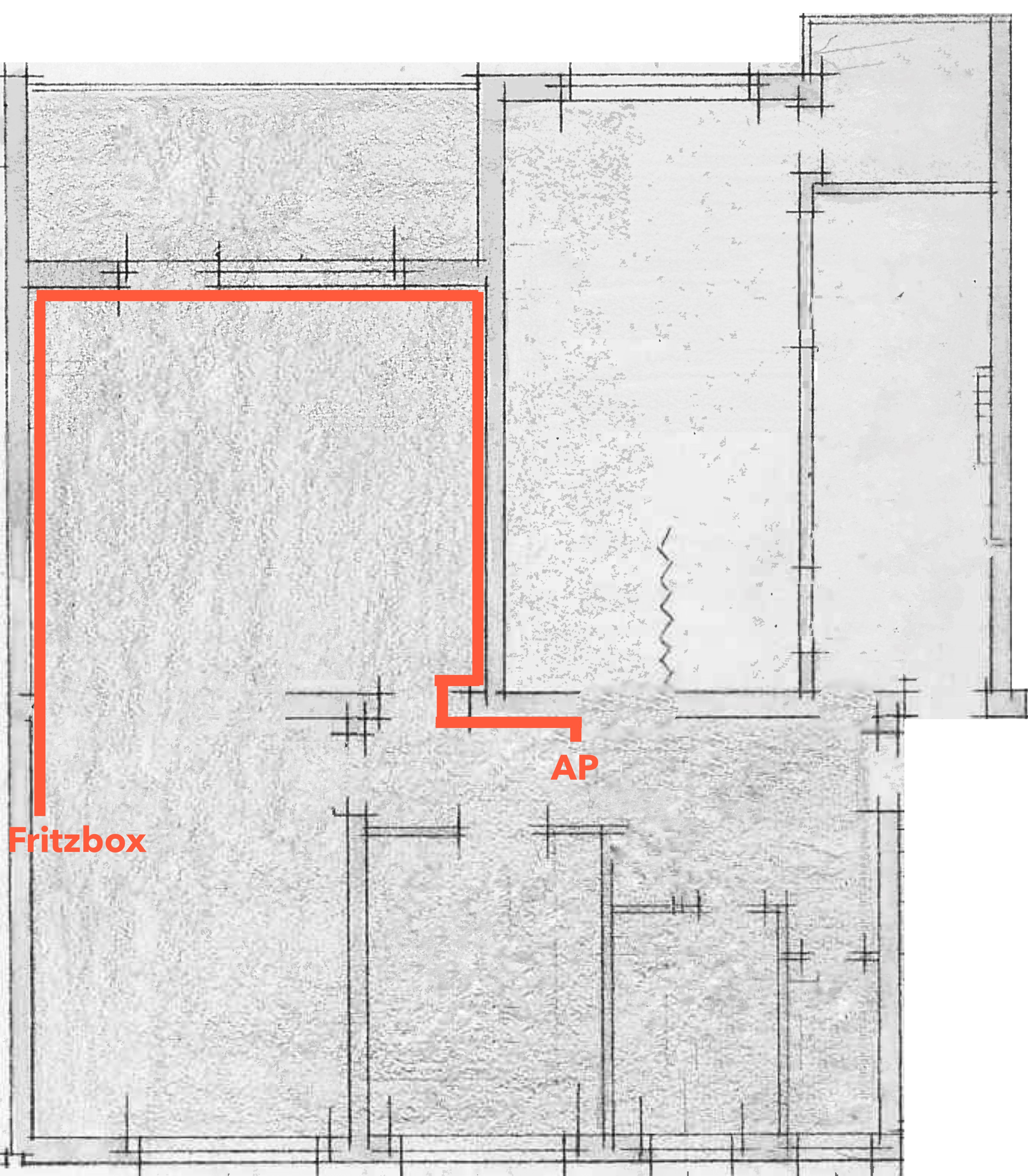

Würde gerne das Thema Unifi erneut aufgreifen, obwohl ich dazu immer noch keine Erfahrungswerte habe.
Was mich natürlich reizt, ist das ich das Gerät via POE mit Strom versorgen kann.
Dachte eventuell an folgende Positionierung:
Fritzbox WLAN aus (LAN Kabel zum AP) liegt schon und den AP an der Decke montieren.
Dann wäre der AP in der Mitte der Wohnung und sollte die Räume alle gut erreichen können.
Habe mir foglende Modell rausgesucht:
https://eu.store.ui.com/eu/en/colle...-high-capacity/products/u6-pro?variant=u6-pro
https://eu.store.ui.com/eu/en/colle...gship-long-range/products/u6-lr?variant=u6-lr
Was meint ihr?
Telekom MagentaZuhause
Wenn Du nur einen WLAN-Access-Point platzieren willst, musst Du nicht zu einem Controller-basierten WLAN-System greifen. Dann wären sogar diese Systeme leicht drüber … würde zu einem WLAN-Access-Point mit mindestens drei Spatial-Streams im 2,4 GHz-Band greifen, also z. B.
  • Zyxel NWA1123-AC Pro
  • D-Link DAP-2680
  • TP-Link Omada EAP245, ab Hardware-Version 3
  • Grandstream GWN7630
gebraucht holen und einfach ausprobieren. Solch einen bekommst Du schon für keine 35 € … Jene Modelle haben direkt selbst eine Web-Oberfläche, benötigen also gar keine Software-Installation für einen Controller.
2,4 GHz-Band, ja. Aber das 5 GHz-Band dürfte schon schwer werden. Musst Du dann messen …
Dazu bitte auch dies lesen …
Die LR-Funktionen darfst du in Deutschland nicht legal betreiben.
habe ich deinem verlinkten Beitrag gelesen. ist das so? wenn ja, warum?
Einen Controller brauchst du dafür nicht, besonders nicht bei einem AP.
Kannst du über WebGUI oder App konfigurieren.

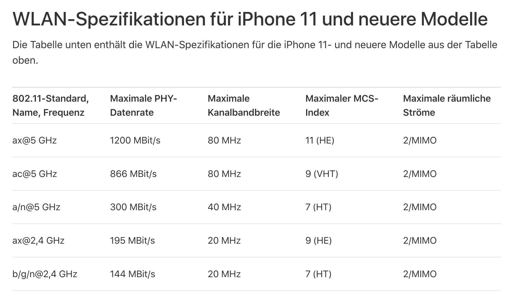

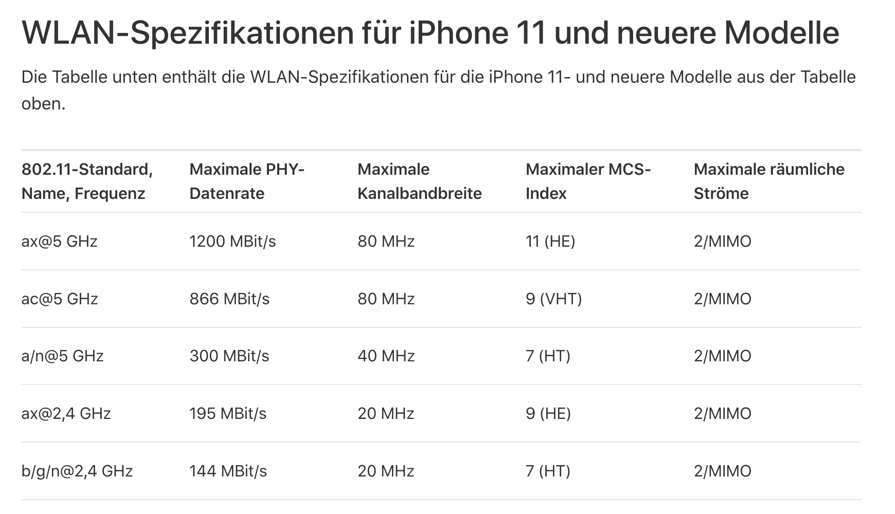

Ich habe ein iPhone 15 Pro.
Die Fritzbox 6660 Cable hat folgende WLAN - Geschwindigkeiten:
WLAN AX (Wi-Fi 6) bis 2.400 MBit/s (5 GHz) und 600 MBit/s (2,4 GHz)
Mein iPhone lt Datenblatt:
Wenn ich nun mit meinem iphone und der app avm wlan, die WLAN Geschwindigkeit messe, kommte ich im 5GHz Netz bis ca 360 Mbit/s, im 2,4GHz auf 200 Mbit/s
Warum ist das nur so "wenig"?

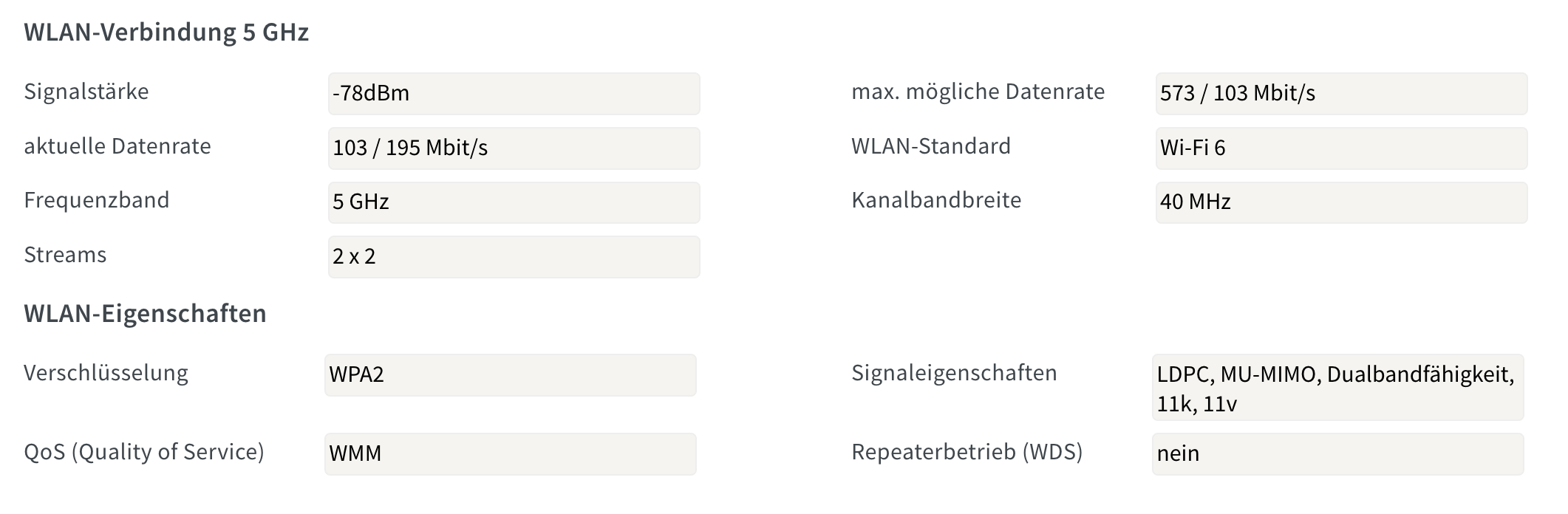

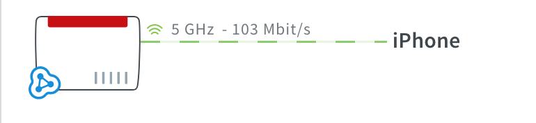

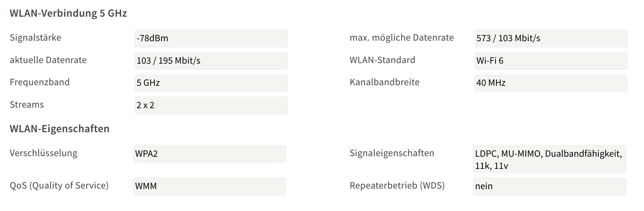

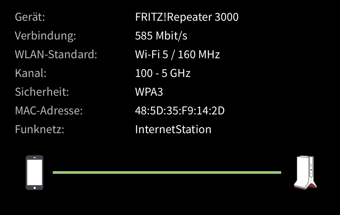

Welche Geschwindigkeit der Luftschnittstelle wird währenddessen in der Web-Oberfläche der FRITZ!Box angezeigt, also in deren WLAN-Geräte-Übersicht?

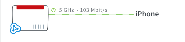

jetzt sieht es z.B. so aus.
Bildschirmfoto 2023-10-26 um 16.41.11.pngBildschirmfoto 2023-10-26 um 16.41.19.png
Aber was sagt mir das nun?
Mein Post davor zeigte 1,2Gbit/s - die hatte ich per WLAN App noch nie
Und jetzt zeigt es 103 Mbit/s.
WLAN Empfang ist keine Konstante. Je nach Entfernung, Hindernissen, Uhrzeit, Störungen etc. ist es mal besser, mal schlechter.
Das erklärt allerdings diese Situation nicht.
Mache den Test täglich und gehe dabei immer durch die Wohnung - stehe teilweise auch Nah am Reapter oder Fritzbox. NIE über 360 - nicht mal 1200 Mbit/s - wie es die Fritzbox angeblich sagt.
