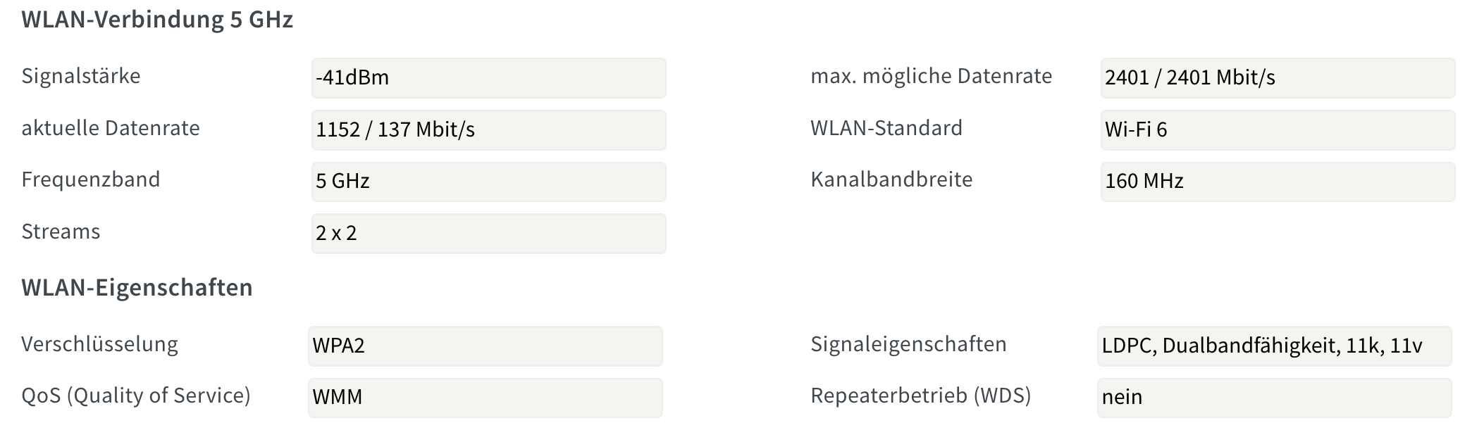

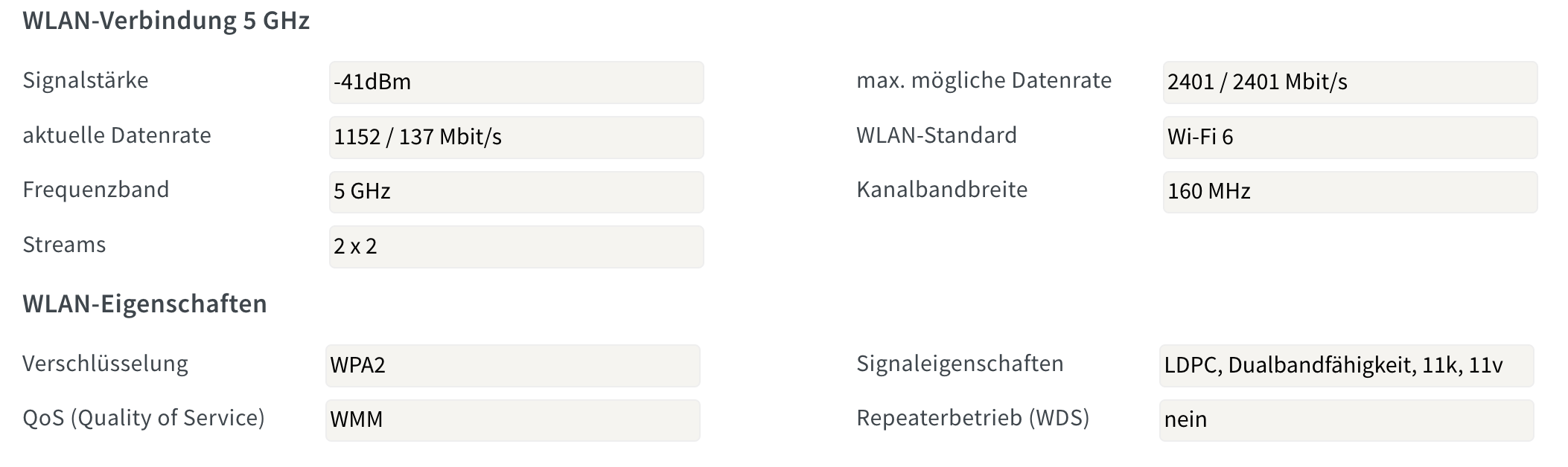

hatte gestern noch mal geschaut, da war es -68 dBm
Viel zu wenig. Wie geschildert, direkt daneben gelegt – aber auch nicht drauf liegen –, mit AVM eigene App testen oder einen großen Download wie ein Software-Update starten oder ein längeres Filmchen anschauen … wenn dann nach mehrere Minuten in der FRITZ!-Oberfläche nicht irgendwas in den niedrigen -50ern erscheint (eigentlich müsste es sogar hohe -30er sein), dann ist was kaputt.

Das ist eine Signalstärke, wie sie zu erwarten wäre. Welchen Durchsatz hast Du nun am Apple iPhone 15 Pro? Müsste Dein Internet nun eigentlich voll ausreizen. Ansonsten mal eine andere App probieren oder über Web-Browser (Apple Safari) gehen.

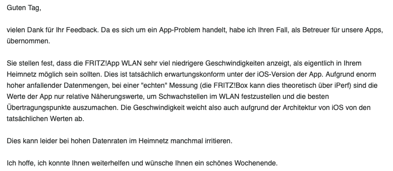

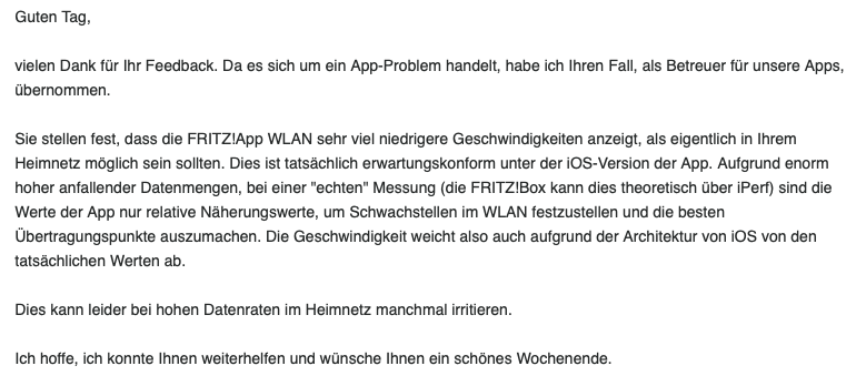

ich möchte ja nicht die Internetgeschwindigkeit testen, sondern die "WLAN Geschwindigkeit" zwischen Fritzbox und iphone. lt. AVM soll das mit dem iphone nicht möglich sein (zumindest bei der AVM App).
Eine andere App wäre mir nicht bekannt.
