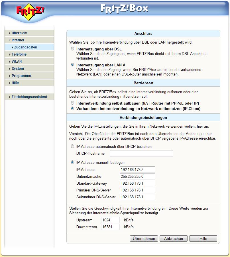

Fritzbox Fon WLAN 7050 mit IP 192.168.178.2 hängt via LAN an Router (Einstellungen siehe Bild 1)

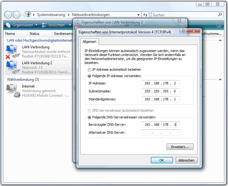

PC mit IP 192.168.178.3 hängt via LAN an Fritzbox (Einstellungen siehe Bild 2)

Stimmen die Gateways und DNS überall? auch wenn ich dem PC den GW+DNS von der Fritzbox gebe funktioniert es nicht?!
Oder liegt es evtl am Netzwerkkabel zw Router und Fritzbox?

In dem "Router" befindet sich ein IP-Adressen-Filter, der mir nur eine IP zulässt. (In dem Fall die 192.168.178.2 ... diese IP war eh nur aus der Luft gegriffen um das mit den Zahlen hier im Forum Einfacher und übersichtlicher zu machen).
Habe auf den Router leider keinen Zugriff (was ich jetzt nicht näher Erläutern werde).
Heißt im Endeffekt: Gebe ich dem PC die .2 und der Fritzbox die .3, komme ich mit dem PC auch über die Fritzbox ins Internet, da die Fritzbox ja nur als Switch fungiert.

Habs hinbekommen -.-
Also oben "Internetzugang über LAN A"
dann wichtig! "Internetverbindung selbst aufbauen (NAT-Router mit PPPoE oder IP)
Dann IP einstellen:
IP -> muss im Subnetz vom Router liegen, der DSL hat und muss dort auf freigeschalten sein (Kindersicherung, Mac-Filter etc)
Gateway und DNS -> IP des Routers
Nun kann ich auch meiner Box ein anderes Subnetz geben
und wichtig!!! was ich vergessen habe Fritzbox Neustarten -.-
ohne stellts das nicht um und das muss man ja erstmal wissen -.-
