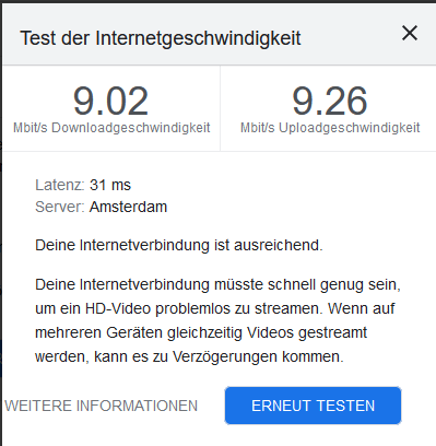

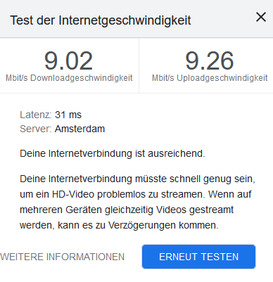

Ok, habe nochmal beide Dosen neu aufgelegt falls da irgendein Äderchen verantwortlich ist. Leider ändert das nichts an dem Verhallten. Ohne den Router kommt folgendes an was völlig ok ist bei 50k da hilft auch keine andere Messung da es hier nicht um die Genauigkeit der Messung geht....Beide Fritzboxen haben die neuste Firmware drauf das habe ich geprüft.:
Ohne Router:
Mit Router :ich habe mit Kabel und ohne im Wlan getestet:
Spielt keine Rolle. Die Ursache für dein Problem ist garantiert die Verkabelung. Klassisches 10 Mbit Ethernet. Manche Netzwerkadapter sind weniger anfällig dafür, zwischen deinen F'Boxen haut es halt nicht hin.
Was auffällig ist, das der upload gleich ist. Nur der Download schlechter wird. Und ein anderer Server, Amsterdam.
Besser mit iperf messen.

Nun Ja wenn ich mit der Box plötzlich einen Einbruch habe spielt das aus meiner Sicht sehr wohl eine Rolle. Die Verbindung ist tadellos das habe ich nun mehrfach getestet also hat eventuell die Fritzbox einen weck denn am Anfang kam durchaus die volle Bandbreite an. Zusagen das es an der Verkabelung liegt halte ich daher nicht für haltbar aber es kann natürlich an den externen Kabel liegen die werde ich nun auch nochmal austauschen. Nachher kommt zusätzlich der TP Link. Ich bin gespannt was ich herausbekomme sobald ich den dazwischen schalte. Leider ist das schon die dritte Box...Hatte noch 2 ältere Modelle rumliegen und diese hatten genau das gleiche Verhallten. Kann daher durchaus sein das es jedes mal den Port zerschießt. Es stellt sich allerdings die Frage warum.

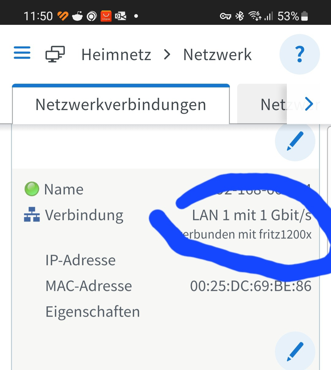

Warum schaust du nicht nach was die FB als Verbindungsgeschwindigkeit anzeigt?
Damit lässt sich schon mal eingrenzen ob es mit dem Kabel zu tun hat

Es ist ja kein Einbruch, es wird 10 Mbit Ethernet ausgehandelt, weil die Verkabelung elektrisch nicht einwandfrei ist. Da die Signalqualität auf der Kippe steht, ist das Ergebnis je nach Endgerät unterschiedlich, das ist ganz normal.
Die Funktionsfähigkeit des LAN 1 kannst du jeweils einfach durch Verbinden eines anderen Gerätes testen. Wenn mit normalen Patchkabeln eine 1 Gbit Verbindung hergestellt wird (kann mit jedem Gbit-fähigen PC mit jedem Betriebssystem getestet werden) dann sind die Ports einwandfrei und es liegt an der Hausverkabelung oder den Steckern.

Spricht halt eindeutig fürs grenzwertige Kabel. Ich hatte die 9 bis 9,2 Mbit/s als Messwert selbst schon auf dem Schirm, selber Grund. Bring deine Verkabelung in Ordnung und halte die Netzwerkstecker und Buchsen sauber, dann läuft es.
