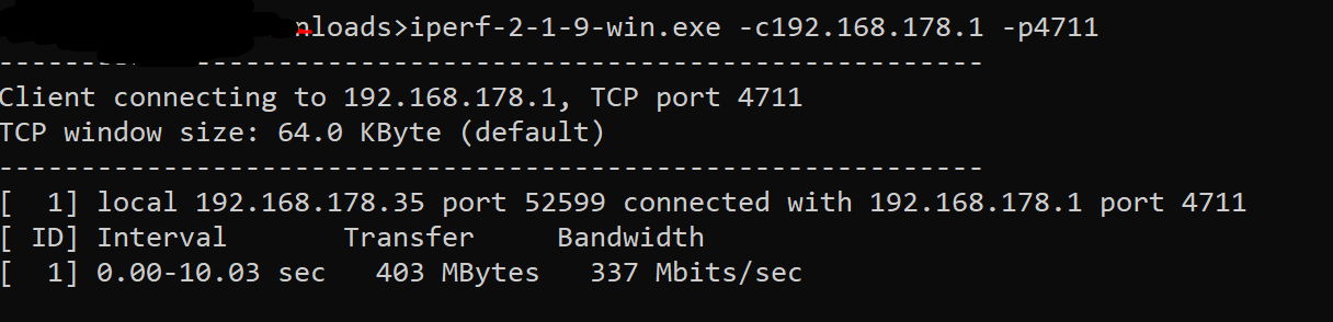

Nun habe ich nach einer kurzen Google Suche das Softwaretool iperf2 laufen lassen, welches die Geschwindigkeit zwischen PC und Gritz Box misst mit dem Ergebnis:
Rein theoretisch sollten also bis zu 337 mbit/s ankommen können über das LAN Kabel.

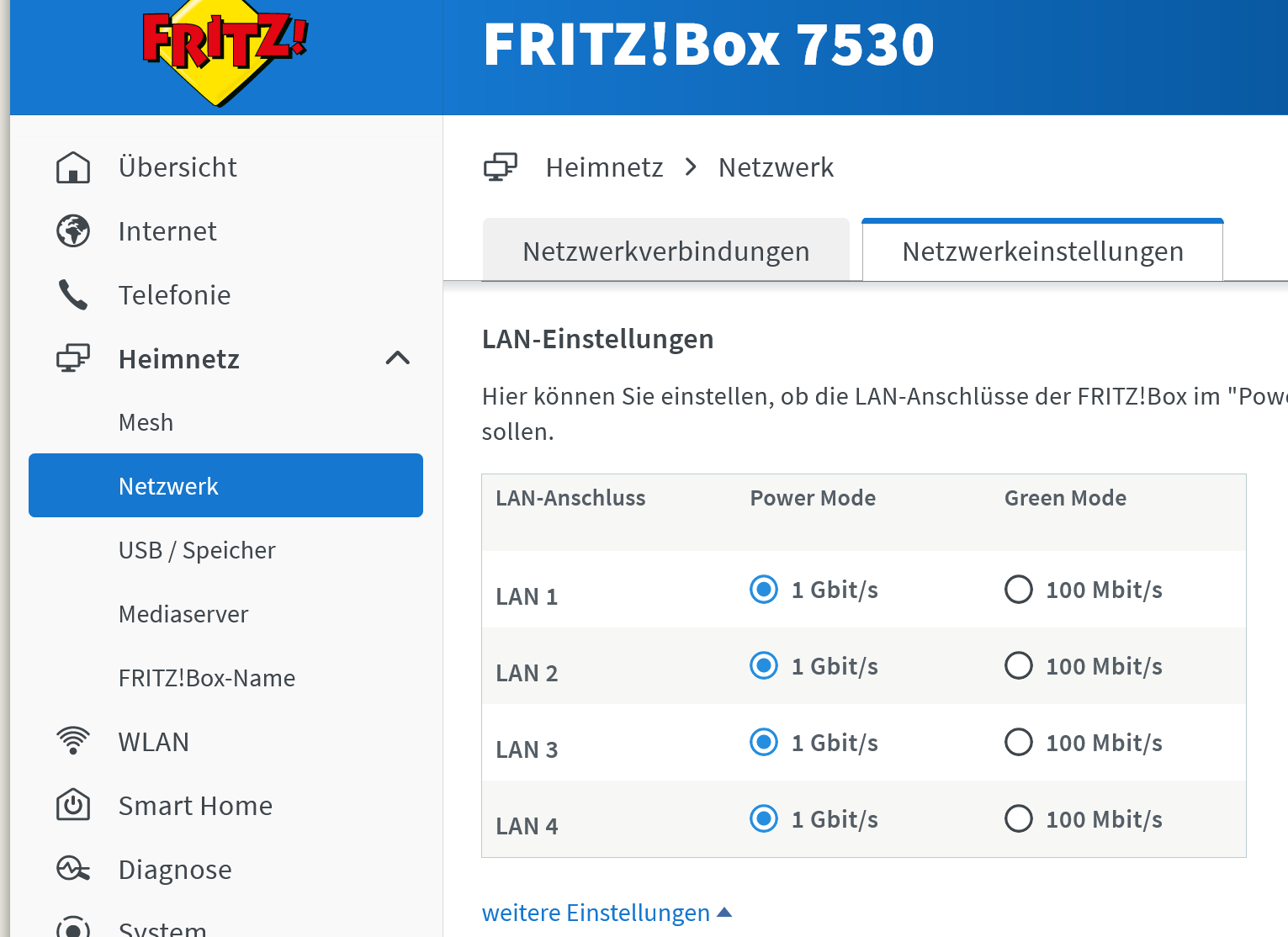

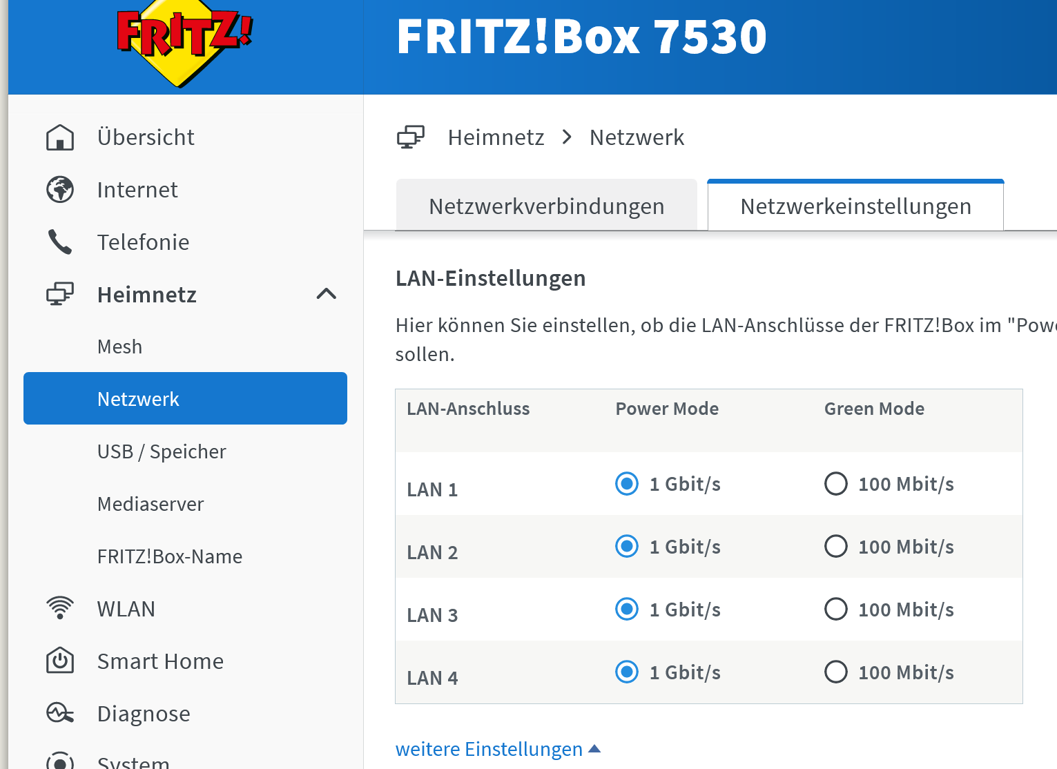

Sind da vielleicht Ports auf 100Mbit gestellt?
Reaktionen: Flippo77 und NJay
