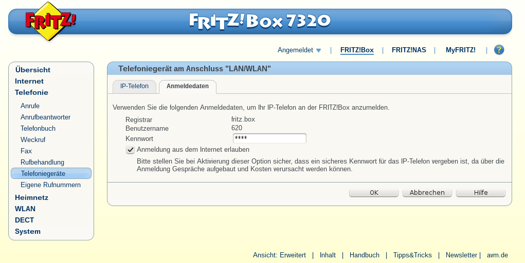

Der FritzBox 7170 fehlt bei den Telefonieeinstellungen das Telefongerät LAN / WLAN. So wie Du es oben bei der 7390 siehst. Das brauchst Du.
Mit der neuen Firmware geht es allerdings. Ich könnte wenn nötig auch ein Screenshot schicken.

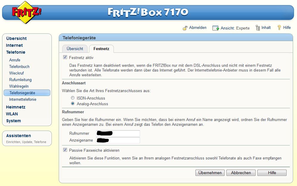

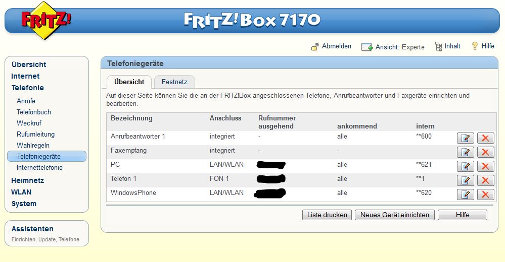

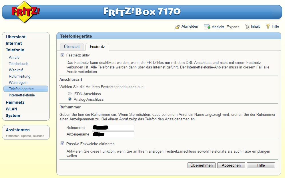

Was du sonst noch meintest hab ich nicht ganz verstanden, aber ich hab jetzt einfach letztendlich noch ein paar Screenshots gemacht.
Vielleicht hilfts ja.

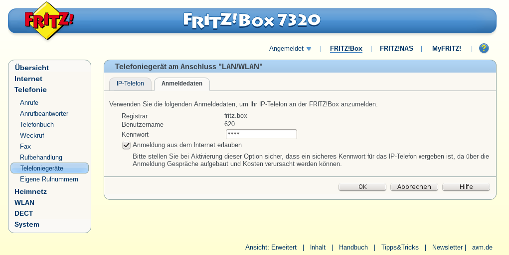

Ich habe nur wenig Erfahrung mit dem Thema, aber um die Fritzbox von außen erreichbar zu machen musst du den Haken wie im Screenshot setzen, falls das deine 7170 unterstützt. Danach kannst du aus dem Internet über die Fritzbox telefonieren.
Das wäre wohl richtig wenn ich mein Internet direkt über den WAN Anschluss bekommen würde.

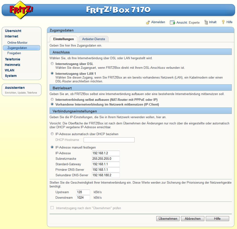

Mein FritzBox ist aber nur ein Gerät im Heimnetz und bekommt Internet über LAN1.
Also funktioniert bei mir nicht, aber Danke für den Versuch.
