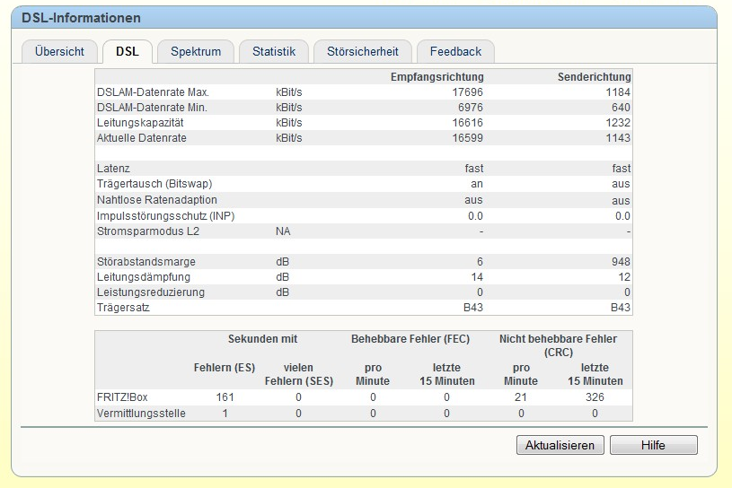

ich habe eine Fritzbox 7270 mit der aktuellsten Firmware.
Seit ca. zwei Wochen bekomme ich massig Verbindungsabbrüche (teilweise in weniger als 10-Minuten-Abständen).
Bin langjähriger Kunde von 1&1, mit dem ich auch schon ca. 6h (inkl 4,5h Warteschleife) übers Telefon Kontakt hatte. (Tarif seit ca. über 2 Jahren 16.000 Mbit Regio)
Dabei lief es jetzt draus hinaus, dass ich letzten Samstag einen Störungsbericht zusammen mit einem Mitarbeiter übers Telefon ausgefüllt habe und noch auf die komplette Antwort der Telekom gewartet wird.
Heute wurde mir - da mittlerweile ein Zwischenbericht der Telekom vorlag - ein Technikertermin frühestens am 02.11.10 angeboten, welchen ich angenommen habe.
Da ich vor diesen geschätzten zwei Wochen nichts an der Verkabelung o. ä. geändert habe und die Abbrüche vom einen Tag auf den anderen kamen, frage ich mich was der Auslöser dafür sein könnte wenn ein Techniker nötig ist?
Anbei noch ein Screenshot der die vielen CRC-Fehler enthält, welche wohl nicht normal sind?
Bin ich dann auch richtig mit der Annahme, dass durch den ganzen Schwall an Fehlern die Fritzbox dadurch irgendwann einfach neustartet?
Danke euch jedenfalls schonmal!

Kann vieles sein, vielleicht hat es in den DSLAM reingeregnet, vielleicht ein Auto umgebolzt, ein Telekommitarbeiten hat beim anklemmen deinen Anschluss halb aus den Kontakten gerissen, Hardwaredefekt an einen der Telekomschaltschränke, du wurdest vielleicht auch mit einen anderen Teilnehmer kurzerhand zusammengeschlossen, ne kalte Lötstelle ... die Möglichkeiten sind fast unausschöpflich. Man erfährt ja leider nie was das Problem war ... schon gar nicht wenn es Fremdverschulden ist ;)

@..Gast, bin gerade noch dabei die Fehlerquelle bei mir zu suchen und das eher unwahrscheinliche auszuschließen, da ich nicht zwingend noch eine knappe Woche ohne richtigem Internet und Telefon auskommen möchte.
Apropos allein diese Woche sind es schon 220 Verbindungen (475 diesen Monat).
Bei uns sah es vor 3 Wochen ähnlich aus was CRC Fehler angeht, eher noch schlechter.
Unter Mithilfe der Alice Technik Hotline konnte in unserem Fall der Splitter als Übeltäter rausgestellt werden, da wir zufällig noch einen 2. da hatten konnten die direkt sagen das es dieser war.

Also einen Splitter verwende ich seit einer Woche nicht mehr, da das ja bei einem Komplettanschluss nicht mehr nötig ist. Wurde mir auch am Telefon gesagt, hat halt nur leider auch nix mehr dran geändert.
