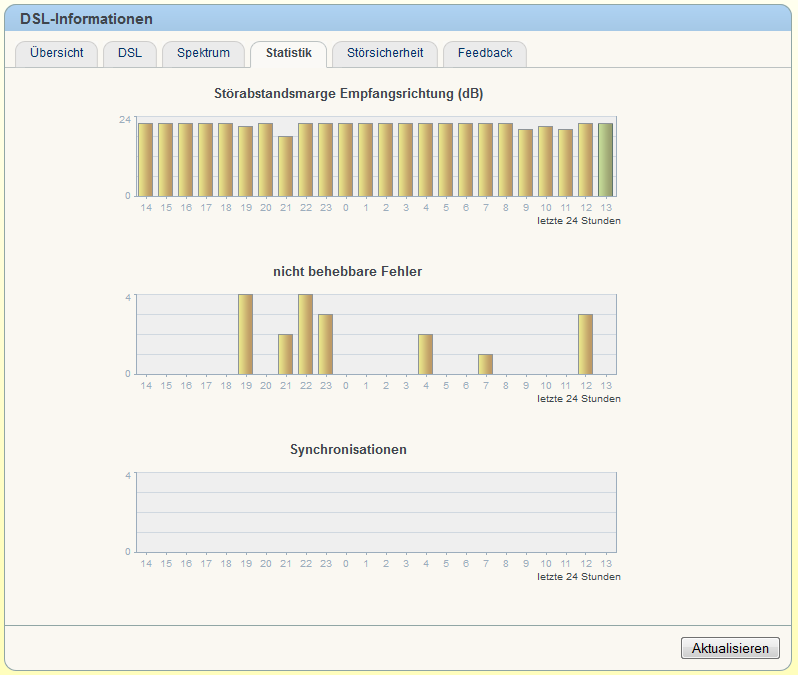

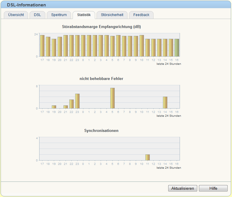

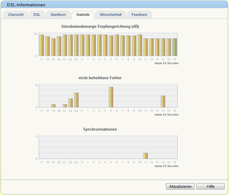

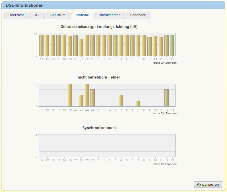

Kontakt mit AVM dagegen war sehr angenehm, da zahlt es sich aus das man mal viel Geld für ein deutsches Produkt auf den Tisch gelegt hat. Nach mehrmaliger Rücksprache wurde mir ein Vorabaustausch angeboten, den ich nach neuerlichen Problemen auch angenommen habe. Die letzten drei Tage lief die alte Fritzbox allerdings problemlos, wobei es pro Stunde zwischen 0 - 6 nicht behebbare Fehler gab, was aber kein Grund zu Besorgnis sein muss. Reconnects gab es keine mehr, die Störabstandsmarge lag mit wenigen Einbrüchen konstant bei 22 dB, wie sie es auch vor Beginn der Probleme getan hat. Mit der neuen Fritzbox ist es dasselbe. Abzug in der B-Note gibts für den Im- und Export der Einstellungen, die Übertragung hat bei mir nicht funktioniert, ich musste die Fritzbox komplett neu einrichten.
Fazit: Die Probleme kamen und gingen. Was genau da jetzt schief gelaufen ist wird man wohl nie mehr erfahren. Der schlimmste anzunehmende Fehler eben, einen, den man nicht zu fassen bekommt.

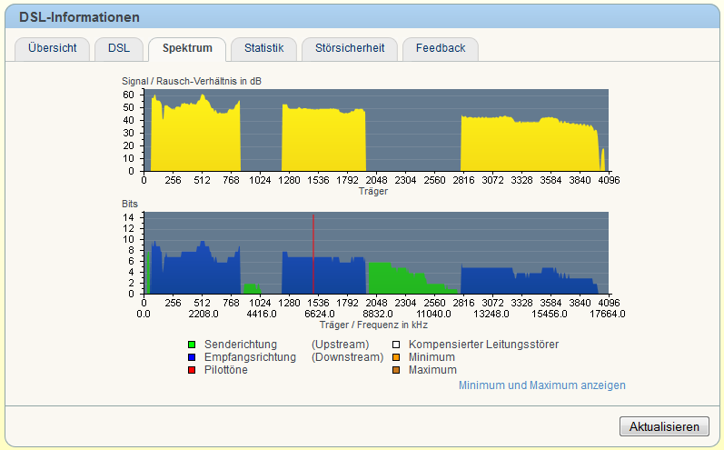

Mach mal bitte einen Screenshot vom Spektrum, das ist das eigentlich interessante...
