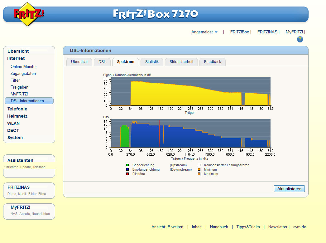

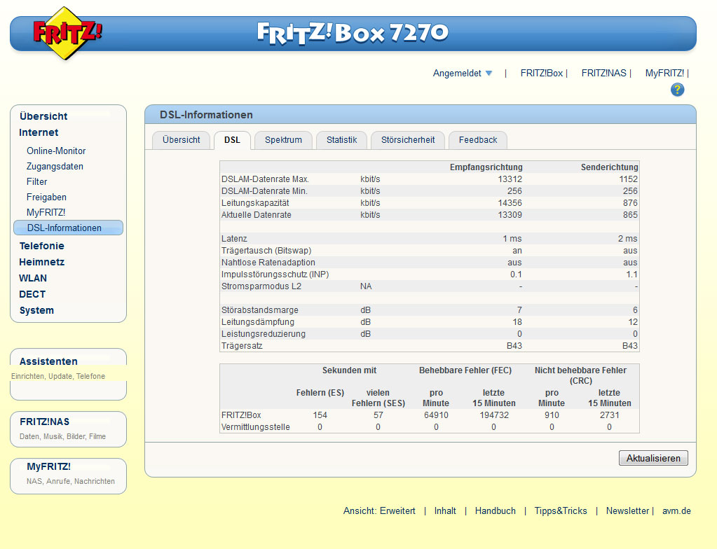

Ich hab euch mal 2 Screens angehängt.
Die DSL-Infos nach 2 Minuten Verbindung:
und mein Spektrum:
Ich hab gestern noch Stunden probiert, mit immer dem selben Ergebnis.
Wie hoch ist der Sync der 7050? Es deutet vieles auf eine Störung hin ... So viele CRC treten eigentlich nur bei defektem Router (ausgeschlossen), Kontaktproblemen (wahrscheinlich auch nicht der Fall) oder bei galvanischen Defekten bzw. wenn der Port kaputt ist auf.
