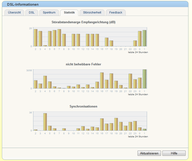

seit etwa 2 Wochen macht mein Internetanschluss was er will. Mittlerweile waren 2 Techniker der Telekom vor Ort, das Problem besteht allerdings weiterhin. Ich hoffe das es hier ein paar Experten gibt, die mir da weiter helfen können.
Der Anschluss besteht seit mehr als 3 Jahren, innerhalb dieser Zeitspanne gab es nicht ein kleines Problemchen. Die Probleme kamen völlig aus heiterem Himmel. Zum ersten Mal viel es wie gesagt vor 2 Wochen auf: bin aus einer Partie CoH2 geflogen, Teamspeak war auch weg. Gleich in die Fritzbox geschaut (7390), folgendes Fehlerprotokoll:
DSL ist verfügbar. (DSL-Synchronisierung besteht mit xxx/xxx kbit/s)
Zeitüberschreitung bei der PPP-Aushandlung.
Internetverbindung IPv6 wurde getrennt.
Internetverbindung wurde getrennt.
DSL antwortet nicht (keine DSL-Synchronisierung).
Am Anfang ist das noch recht selten passiert, wurde mit der Zeit immer mehr, wie im Titel beschrieben bis zu 40 resyncs pro Stunde, also praktisch kein Internet, bis heute wo es vielleicht noch 1-3 mal pro Stunde passiert, wodurch online spielen aber immer noch nicht möglich ist. Hinzu kommen massig CRC-Fehler. Aufnahmen im MediaReceiver (Entertain) weisen witzigerweise nicht nur lücken von ~40s auf (Resync), sondern auch kleinere Sprünge (2-3s). Meine Vermutung ist, dass hier die CRC-Fehler sichtbar werden, wodurch dann kleinere Teile ebenfalls fehlen.
Mittlerweile waren zwei Techniker da, das Problem besteht aber weiterhin.
Hat jemand von euch Erfahrungen und weiß, was man tun kann? Kanns auch am Router liegen, nicht nur Telekom? Ich hab bei solchen Problemen nur allgemeine Ratschläge gefunden, die aber nichts gebracht haben.

Poste bitte mal einen Screenshot vom Spektrum...
Danke für eure Antworten.
@DerBaya: Störungssicherheit hab ich versucht. Keine Änderung. Genauso "vorherige DSL-Version verwenden". Auch keine Besserung. Mir war so dass die Probleme nach einem Update des Fritz OS auftraten, allerdings lag zwischen dem Update und dem Anfang der Probleme auch wieder mindestens eine Woche, sodass ich den Zusammenhang auch dort nicht vermuten würde.
Das mit dem Modem bzw. anderen Router bleibt wohl zunächst die einzige Möglichkeit.
Der 1. Techniker hat nur im Haus alle Kontaktstellen überprüft. Brachte keine Besserung. Der 2. Techniker hat meinen Anschluss dann auf ein eigenes 4-Adernpaar immerhin bis zum Haus umgeklemmt, im Haus ist ein umklemmen wohl nicht möglich. Seitdem hab ich das Gefühl, die Fehler treten immer dann auf, wenn man die Leitung benutzt. Den ganzen Tag über war nichts, als ich dann Abends spielen wollte - zack, wieder disconnect.

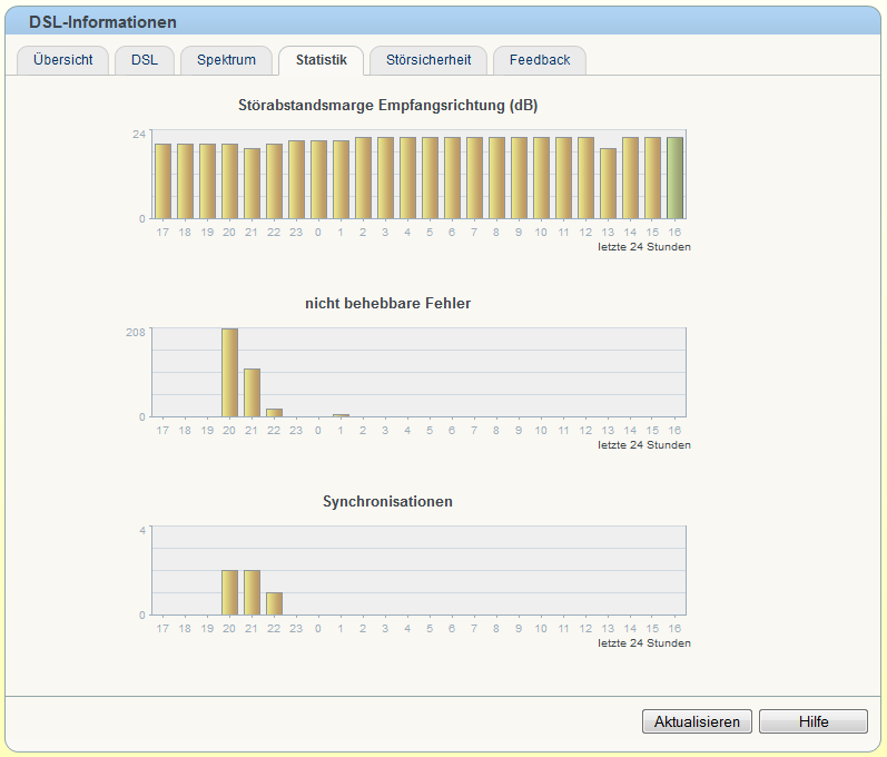

Im Moment sieht es so aus:
Hoffen das es so bleibt oder trotzdem Router tauschen?

Leider werden wir den Grund für den Fehler wohl alle nicht erfahren, denn derzeit funktioniert der Anschluss (wieder) ohne Probleme, wenn man von den 16 CRC-Fehlern gegen 13:00 Uhr absieht, die ja aber auch nicht dramatisch sind.
Dazu muss ich sagen, dass ich nachdem der 2. Techniker da war und die Fehler auftraten die 3. Störungsmeldung bei der Telekom abgegeben habe. Möglicherweise haben die nochmal was gemacht. Was, werden wir wohl leider nicht erfahren.
