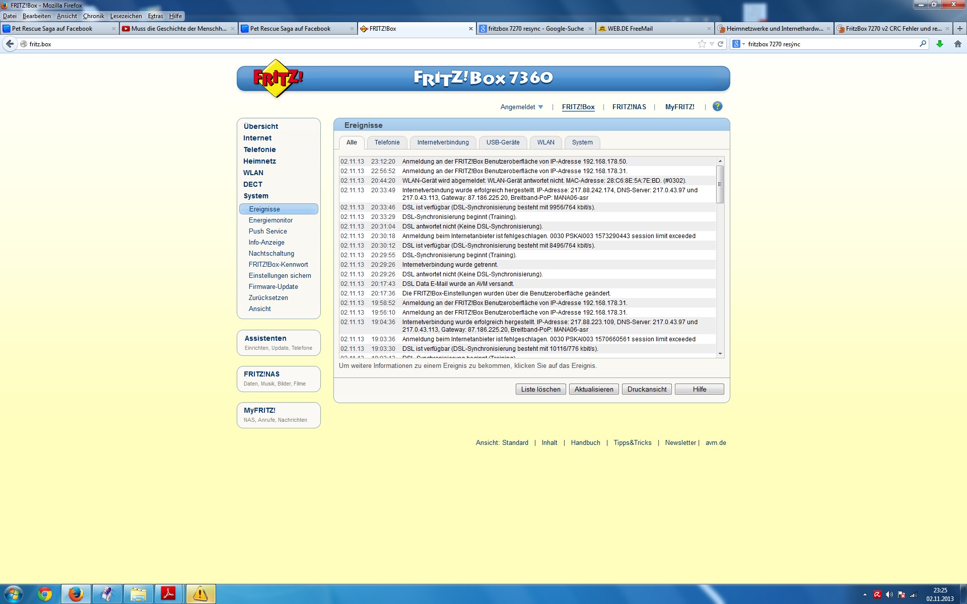

Hi alle zusammen, habe hier seit über 3 Woche ein ziemliches Problem:
Betreibe seit ungefähr 2 Jahre eine Fritzbox 7270, bin aber vor ca. 3 Wochen umgezogen, wo der ganze Spaß begann:
Ständig bricht in unregelmäßigen Abständen mein Internet ab (DSL 16000). In der Fritzbox steht dann keine DSL-Synchronisation, und anmelden bei Internetprovider fehlgeschlagen.
Bin seitdem auch schon mit der Telekom in Kontakt, die haben nichts anderes gemacht, als mich auf eine andere Leitung zu stecken, die wissen jetzt selbst nicht woran es liegt und schicken mir einen neuen Splitter zu.
Außerdem ist mein Internet auch ziemlich langsam. Das allerbeste was ich bis jetzt erreichen konnte waren 12000 kbit/s, aber meistens ist es viel weniger, da die Geschwindigkeit sehr stark schwankt.
Ich habe dann heue Mittag testweise eine Fritzbox 7360 gekauft, um zu sehen ob vllt meine 7270 defekt ist - Probleme bestehen weiterhin.
Was noch sehr auffällig ist: Heute Mittag wurde in meiner Fritzbox angezeigt, dass ich ca. 8000 "nicht behebbare Fehler (CRC)" in der Fritzbox habe, vorhin waren es erstaunlich viele:
Ich bin langsam echt ratlos, was ich noch tun kann, denn das hier ist eindeutig kein Zustand.
Hier noch andere Screenshots:
Über jeden Tipp freue ich mich sehr!
Gruß Daniel

So, habe vorhin einen neuen DSL-Splitter ohne Verbesserung verbaut.
Hier nochmal die Daten, die ich momentan habe:
DSLAM-Datenrate Max. kbit/s 17696 1184
DSLAM-Datenrate Min. kbit/s 6976 640
Leitungskapazität kbit/s 12088 772
Aktuelle Datenrate kbit/s 12072 771
Nahtlose Ratenadaption false false
Stromsparmodus L2 NA
Latenz fast fast
Impulsstörungsschutz (INP) 0.0 0.0
Störabstandsmarge dB 5 6
Trägertausch (Bitswap) an an
Leitungsdämpfung dB 40 25
Leistungsreduzierung dB 0 0
Trägersatz B43 B43
Die Störabstandsmarge ist mit 6dB ja mehr als niedrig. Ich bin langsam echt am verzweifeln, was ich noch tun kann.

Ich habe gestern Mittag um 16 Uhr unter dem Reiter "Störsicherheit" alles in die Mitte zwischen Perfomance und Stabilität gezogen. Ich habe jetzt zwar lediglich einen Down-Sync von 10700 kbit/s, aber die Störabstandsmarge ist in Empfangsrichtung nun 7dB und nicht mehr nur 5 oder 6. Es gab seit gestern Mittag auch nur einen kurzen 2-Minuten-Abbruch um 19 Uhr. Und die CRC-Fehler sind laut Statistik kontinuierlich gesunken und die Zahl derer ist nun ziemlich niedrig (komischerweise werden die CRC-Fehler in der Laborversion nur in der Statistik geführt, hab also keine genauen Zahlen).
Außerdem ist die Leitungsdämpfung in Empfangsrichtung von 40 auf 37 runter.
Wobei mein Spektrum meiner Meinung nach ziemlich bescheiden aussieht:
Die Adern der TAE direkt in den Splitter zu legen muss ich mal schauen, ob ich das hinbekomm. Ich warte jetzt erstmal, da sich heute angeblich jemand von der Telekom meldet, bin mal gespannt.
Nachtrag:
Habe grade gesehen, dass die Störabstandsmarge in Empfangsrichtung immernoch 7dB ist, aber in Senderichtung 871 (in Worten: achthunderteinundsiebzig). Vorhin war diese noch bei 6dB.
Was hat denn das jetzt zu bedeuten?
