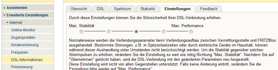

In der FritzBox-Oberfläche gibt es einen Regler, mit dem man zwischen "Geschwindigkeit" und "Stabilität" wählen kann. Stelle diesen auf "Stabilität", so könnte es sein, dass Dein Router zukünftig den Sync nicht ständig verliert.
den Regler siehe pic??
den hab ich gerade in der mitte gehabt da ging nihcts hab ihn wieder auf hoch gestellt

Ja genau, diesen Regler meine ich. Stelle ihn mal ganz auf links und warte. Nach Übernahme der Einstellung muss das Modem sich erst neu synchronisieren.
Wenn der Regler nicht hilft, würde ich mich definitiv an deinen Provider wenden!
