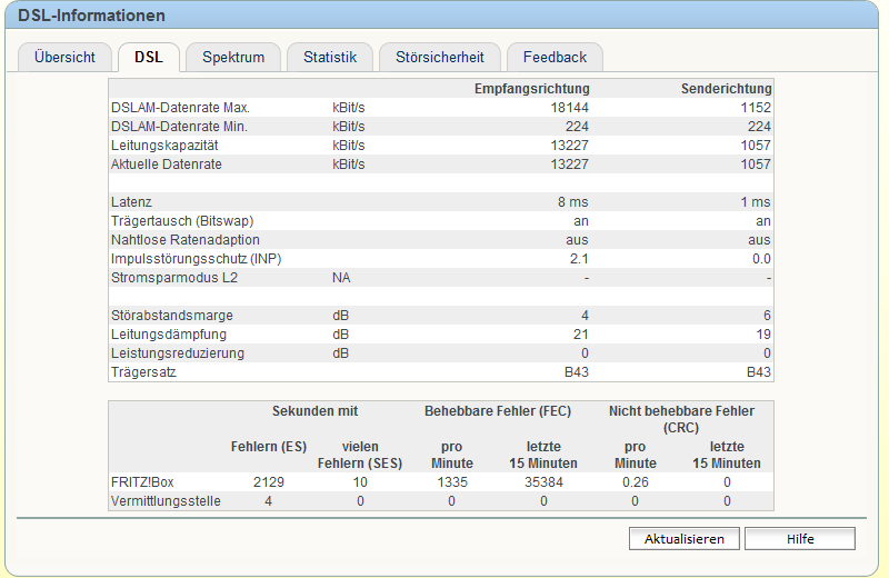

[sauba] schrieb:Meintest du das Bild, dass ich jetzt angehängt habe? Unf was meinst du mit "auffällig" und "nicht normal"?
Der Noisemargin sollte nie eine Differenz von über 10dB haben.
Wenn du einen SNR von über 20 im Download hast, dann sind 4 im Upload auf keinen Fall im Toleranzbereich.

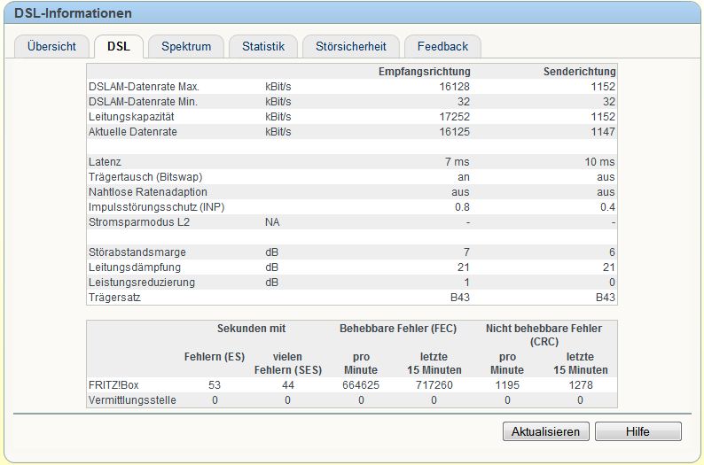

Also ich habe jetzt nochmal die Fritz!Box resettet, neu mit 16000er-Einstellung gestartet, und das Problem bleibt. Allerdings warte ich ja noch auf das neue Kabel von AVM, vllt. habe ich ja Glück und es ist nur ein Kabelschaden oder Ähnliches... Ich habe nochmal 2 Screenshots aus dem 16k-Modus angehängt, sehe aber als Laie keinen Unterschied.
Zwar holt sich die Fritz!Box die Daten nach, aber das scheint ewig zu dauern - ein Youtube-Video buffert wesentlich länger (etwa Faktor 10) zwischen dem 7,7 und dem 16 MBit/s Modus.

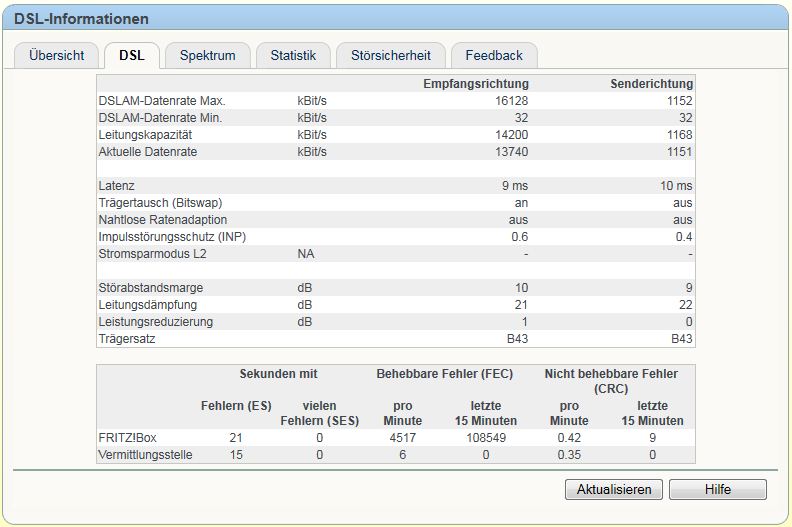

Ich habe jetzt das orginal AVM-Kabel montiert, etwas an den Drehreglern gespielt in der Fritz!Box-FW und komme auf 13,7 MBit/s. Allerdings produziert die FB dabei etwa 5000 FEC-Fehler pro Minute.
Ist das in irgendeiner Weise schädlich? Das Synclosses angeht oder so? Diagramm siehe Anhang.
