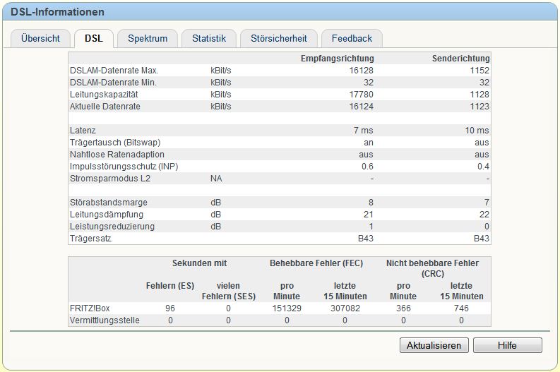

Wow, danke für die vielen Antworten:
Anbieter ist Congstar, und ich habe keinen Splitter, sondern nutze dieses Kabel: Link.
Die CRC-Fehler werden immer in den Kategorien "Pro Minute" und "In den letzten 15 Minuten" angezeigt, bei jedem DSL-Reconnect werden die CRC-Fehler genullt. Im Betrieb mit 16.000 kBit/s war der 15-Minuten-Wert bei etwa 55.000 unbehebbaren Fehlern, im 7,7 kBit/s-Modus bei 0.
Ich würde das Kabel gerne tauschen, nur kostet das andere Kabel ja eben 30 €, daher wollte ich erstmal fragen wie groß überhaupt die Erfolgswahrscheinlichkeit ist.
Im Anhang ist ein Screenshot, nachdem ich den Router einmal restartet hatte, im 16k-Modus.
Trotzdem schonmal ein großes Danke!

Wundert mich ganz bisschen das du keinen splitter hast aber ok.
Wie schaut denn die TAE aus? is die schon etwas angegangen?
Aber die frage mit der labor Firmware ist auch wichtig, da macht AVM gute arbeit.
Aber ich finde auch das die leitungsdämpfung etwas hoch ist für 16k.

Es handelt sich um einen entbündelten DSL-Anschluss. Also Telefon ist zwar dabei, aber nur als VoIP, kein analoger Telefonanschluss. Das Kabel ist kein stinknormales Telefonkabel, weil nur die für den DSL Anschluss interessanten Pins belegt sind - so wurde mir das zumindest erklärt. Ich verbinde mit diesem Kabel schlicht die Fritz!Box und die TAE-Dose (die etwa ein Jahr alt ist und nicht angegriffen aussieht).
Ich habe die SNR verdächtigt, weil die im - problemlos laufenden - 7,7 MBit/s-Betrieb 22 dB beträgt, im fehlerhaften 16 Mbit/s-Modus jedoch nur 8 dB.
Was kann ich jetzt daraus schlussfolgern? Lohnt ein neues Kabel? Ist die Telekom-Leitung irgendwie defekt? Oder muss ich einfach mit 7,7 MBit/s leben?

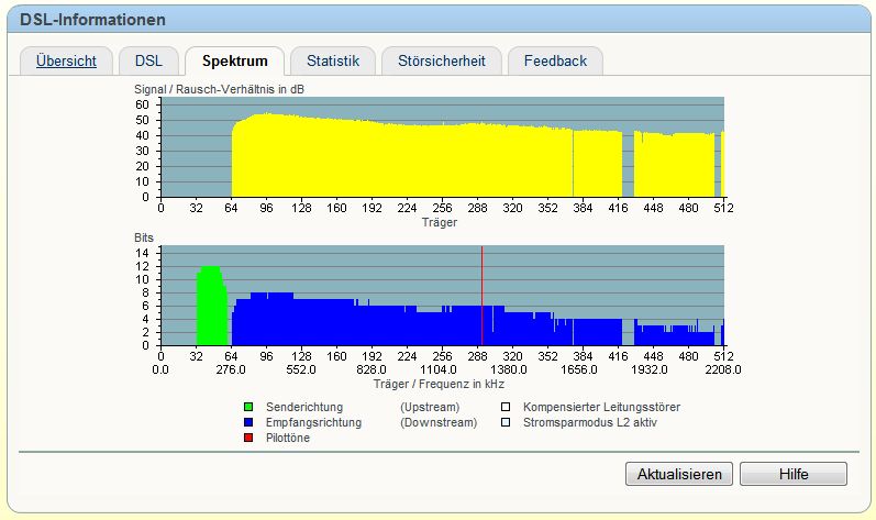

Allgemein schaut mir dein Upstream irgendwie nicht ganz geheuer aus. Kannst du mal das SNR-Spektrum und den Bitallocationtable der FB posten?

Meintest du das Bild, dass ich jetzt angehängt habe? Unf was meinst du mit "auffällig" und "nicht normal"? Bin leider in Sachen DSL-Technik nicht allzu sehr bewandert. Das Bild ist übrigens im "7,7 MBit/s-Modus" aufgenommen.
Danke für die Hilfe an alle bisher!
