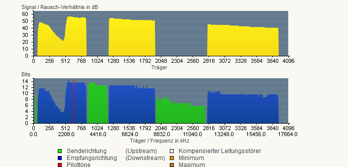

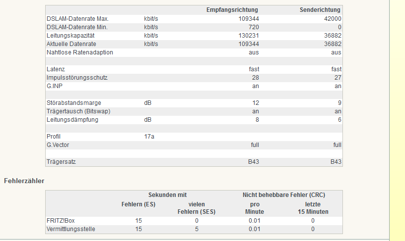

Hallo, bei uns hat die Telekom (bin aber bei 1&1) vor kurzem was an der Vermittlungsstelle gearbeitet.
Was mir aufgefallen ist , das mir meine Fritzbox auf einmal 100 MBit anstatt die 50 MBit die ich habe anzeigt (Im Dl habe ich aber nur 50 )
Was mir noch aufgefallen ist, das ich über den Tag immer mal wieder nicht behebbare Fehler habe, die waren vorher in der Häufigkeit nicht zu finden/sehen in der Fritzbox.
Jetzt verunsichert mich das, ob das noch im normalen Rahmen ist oder eher nicht ?Verbindungsabbrüche habe ich aber keine ..manchmal aber das Gefühl das Youtube Video anhält ..kann aber auzch vielleicht nen Zufall sein.Ich bedanke mich bei euch .
Fotos lade ich anbei mal hoch

So uralt wie das Menü aussieht ist das ne 7390, oder?
Wenn Du keine Probleme hast, sei froh und nutze deinen Internetzugang. Informationen auf der Router GUI braucht man nur, wenn man Probleme hat.

Ist eine 7360...wie gesagt Verbindungsabbrüche habe ich keine. Aber ich bin mir auch nicht sicher ob die Nicht behebbaren Fehler über den Tag gesehen nicht doch zu viel sind ?
Da hast du aber noch ein Uralt FRITZ!OS (Firmware) offensichtlich, aktualisiere diese mal.

Die Telekom hat im DSLAM anscheinend die Lincards auf Vectoring umgerüstet und dann geben sie Anfangs die Leitungen für maximale Bandbreite frei, um die Stabilität zu überprüfen.
Die Leitung wird später wieder auf die vertraglich festgesetzte Bandbreite eingestellt. Beim Fritz!OS 7.10/7.11 kann man die Bandbreite manuell reduzieren, wenn man mehr auf der Leitung hat als die 50 oder 100Mbits/s, um die Stabilität zu erhöhen. Bei der 7360 kann man es zumindest über die Störsicherheit versuchen.
Fritz!OS 7.10/7.11 gibt es aber nur bei aktuellen Fritzboxen.
BTW: Nach der Umstellung sollte auch VDSL100 buchbar sein. ;)

Und noch mal , sind die nicht Behebaren Fehler auf Bild 1 im normalen Rahmen noch vertretbar?
Die Fehler sind vertretbar, wenn sie die Internetnutzung nicht beeinträchtigen und es keine außerplanmäßige Neusynchronisation gibt.
Aus anzeigen eines IAD lassen sich keine vertragsrelevanten Beweise ableiten. Das ist Spielkram. Mach den Bandbreitentest der BNetzA, wenn Du glaubst dass dein Vertrag seitens der Telekom nicht erfüllt wird.
Unter welchen Voraussetzungen? Da du deinen eigenen Aussagen zufolge keinerlei Probleme hast, sind die Fehler offensichtlich noch vertretbar.
Solche Anzeigen fördern leider ein gewisses Hypochondersyndrom. Fehler sind nicht gut, mehr Fehler sind noch weniger gut, da muss ja irgendwas kaputt sein, nicht wahr? ;)
Wenn man Probleme bemerkt, sei es eine zu geringe Downloadrate, ein hoher Ping, schwankende Pings und/oder Paketverluste, dann kann man sich um etwaige Fehleranzeigen kümmern. Wenn man jedoch keinerlei Probleme, kann und sollte man diese Anzeigen links liegen lassen.

Zischendurch gab es laut der Fritze wohl Disconnect's So , ich hatte in der Fritze inder Störsicherheit von Maximale Performance alle Regler aufn Mitte gesetzt, dann war ein paar Tage gut und nun kommen wieder CRC Fehler.
Ich habe jetzt noch mal eine Stufe runter geregelt. Wenn ich auf Maximale Stabilität gehe , habe ich da irgendwelche Nachteile von ?
Irgendwann geht der Sync runter und die Leitung wird langsamer.
