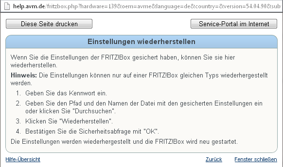

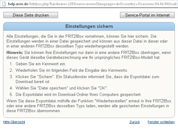

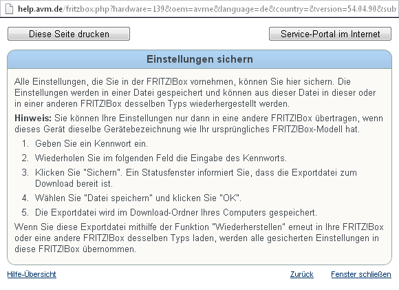

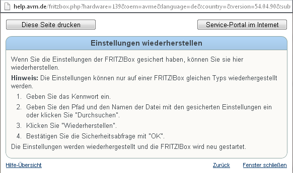

Du hättest deine Sicherung der alten Box mit einem Kennwort versehen sollen - siehe Hilfe bzgl. Sichern und Hilfe bzgl. Wiederherstellen. Und dadie FW sich bei den beiden Boxen unterscheiden/ verschieden sind, wird bei der Wiederherstellung ein Kennwort verlangt.

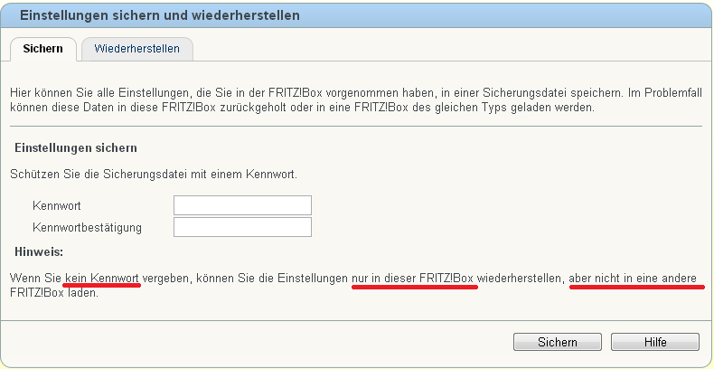

Doch bereits auf der 'Eingangsseite' für die beiden Funktionen steht es unten unter 'Hinweis'
