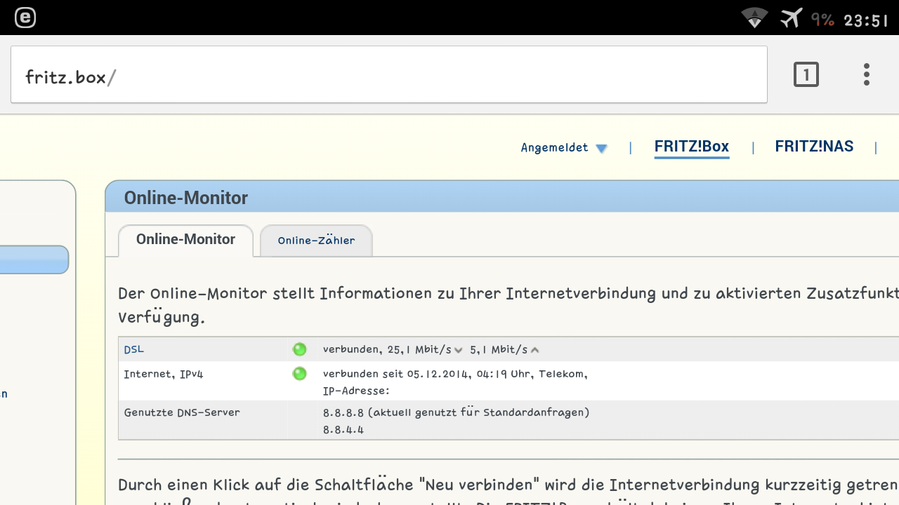

Habe hier eine FritzBox 7390 an VDSL hängen. Jetzt wollte ich gern die DNS Server ändern, wie man an dem Bildchen sehen kann.
Ich gehe davon aus, es ist alles richtig eingestellt, oder ?

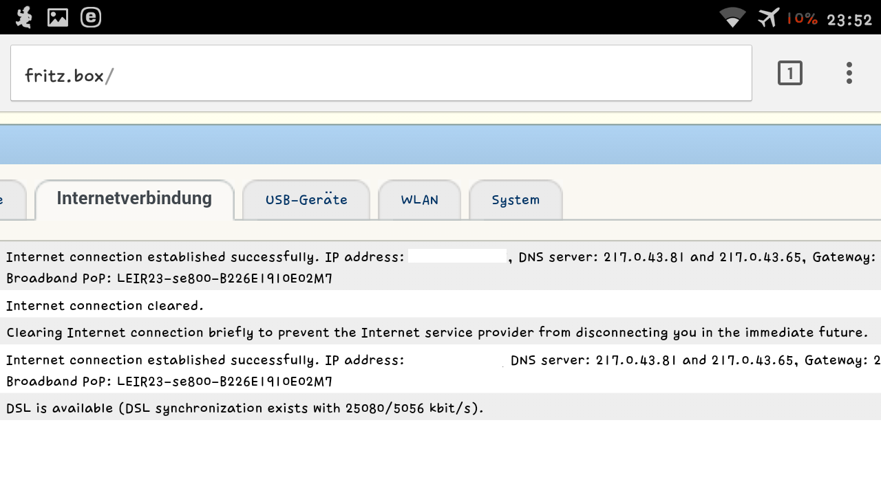

das ist normal. ich hab genau das selbe wie du (telekom, vdsl, und die selben google dns server), hab aber bei internetverbindung den telekom dns server eingetragen. ich denke das ist nur für die verbindung/synchronisation, und du gehst dann aber über den google dns online. also keine sorge wie gesagt, scheint normal zu sein.
in dem Internetprotokoll auf Bild 2 siehst du , welche Daten du von deinem ISP bekommen hast, also IP, DNS1 , DNS2 und die Gateway-Adresse, genutzt aber werden die 2 DNS-Server von Google auf dem Bild 1
genauso ist das.
