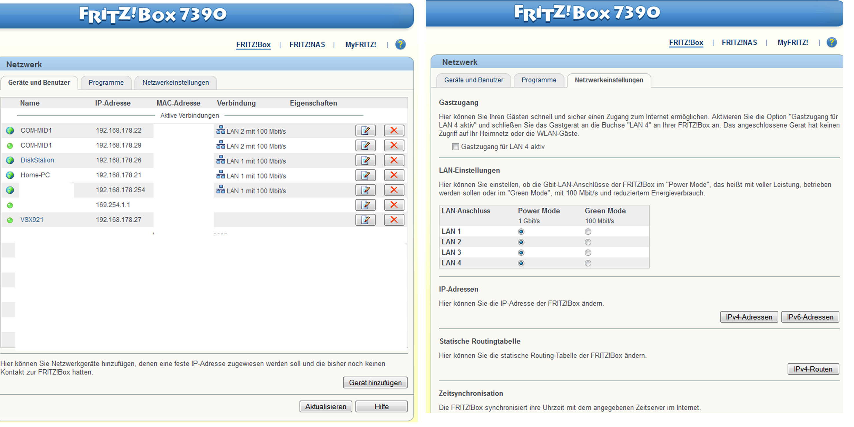

ich wundere mich gerade, warum an meinem Synology NAS 413j kein Gigabit anliegt... Daten werden nur mit 8MB/sec von meinem PC auf das NAS kopiert. Alles ist aber korrekt eingestellt, nur die Tatsache, daß in der Fritzbox 7390 zwar in den Netzwerkeinstellungen Powermode aktiviert ist, unter "Geräte und Benutzer" steht dann aber, daß sämtliche Geräte mit 100Mbit/s angesteuert werden.

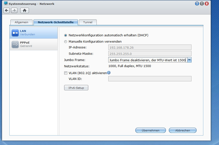

Das NAS ist auf Gigabit inkl. Jumbo Frames eingestellt und auch die gleichen Daten stehen bei meinem Netzwerkadapter im PC...

Wie im Servicelink zu lesen ist unterstützt die FritzBox keine Jumboframes. Stell alles wieder auf normal und Gigabit sollte gehen.

Jumbo-Frames beeinflussen nicht die effektive LAN-Geschwindigkeit (100 oder 1000 Mbit).
Sobald ein aktives Netzgerät keine JF unterstützt wird die Standard MTU verwendet. Ansonsten wären die Netze ja viel zu anfällig für Fehler und Ausfälle.

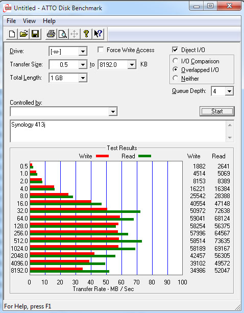

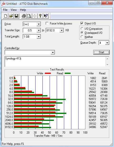

habe nochmal mit der aktuellen (100Mbit) Konfiguration einen Speedtest gemacht, und kam zu folgendem Ergebnis (PC - NAS am gleichen Switch):
Sind die Daten ok???
Jo, die Daten sind jetzt OK.

Könnte ich durch einen hochwertigeren Switch (z. Zt. billiges TP-Link) und einer PCI-e Netzwerkkarte von Intel die Werte verbessern? Habe am PC eine Netzwerkauslastung von 40–50% wenn ich Daten hin- und herschiebe.
Da ist wohl nicht mehr zu machen, das NAS dürfte ausgelastet sein.
