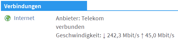

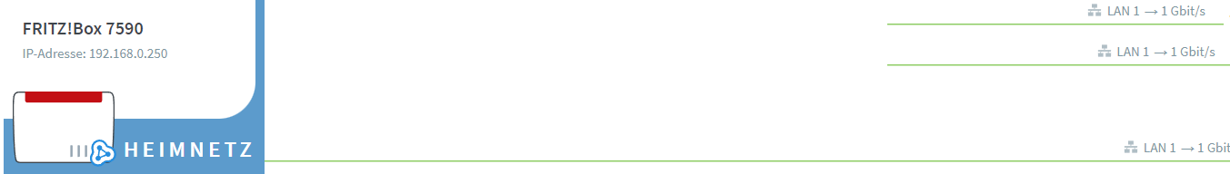

Also der PC zeigt 1000/1000 Mbps an? Die Fritz auch? Und was sagt diese in der Übersicht und unter Netzwerk?
Also, die Fritzbox zeigt an, dass bei ihr 270 mbit ankommen. In der Netzwerkübersicht werden sämtliche Lan-Verbindungen mit 100 mbit angezeigt, trotz Powermode. Darunter sind auch direkt verbundene Gräte (Hue-Hub).
