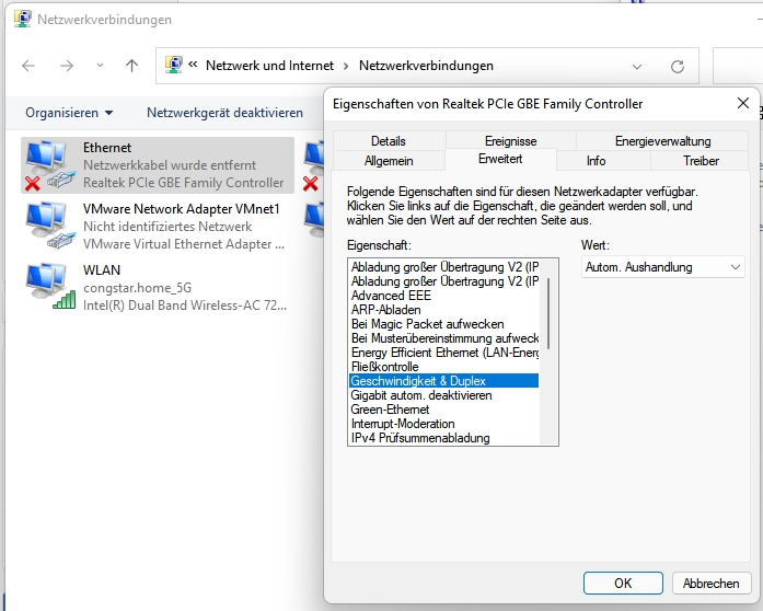

Wie sieht es in den Einstellungen des Ethernetadapters aus?

wir hatten in den letzen Monaten eine Menge im Haus um die Ohren. Nachdem ich nun eine neue Leitung ins Dachgeschosse gezogen habe, bestand dasselbe Problem.
Habe dann ein Notebook unmittelbar mit einem CAT-7 Patchkabel mit der Fritzbox verbunden und es wurden erneut nur 95 Mbit erreicht.
Damit liegt der Fehler wohl an der Fritzbox, oder? Wie gesagt, der Powermode ist für sämtliche LAN-Ports aktiviert. Der Realteak-Controler ist auf 2,5 Full Duplex eingstellt.

Stell den erstmal zum Testen auf 1000. Vielleicht gibts da Probleme mit der Autonegotiation.Judinho schrieb:Der Realteak-Controler ist auf 2,5 Full Duplex eingstellt.
1000 kann ich leider nicht einstellen. Zur Auswahl habe ich nur 10, 100 half/full , 2500 Gbpsfull und auto.Ranayna schrieb:Stell den erstmal zum Testen auf 1000. Vielleicht gibts da Probleme mit der Autonegotiation.

Und bei Auto kommen auch nur 100 MBit/s zustande?Judinho schrieb:1000 kann ich leider nicht einstellen. Zur Auswahl habe ich nur 10, 100 half/full , 2500 Gbpsfull und auto.
Tauch ggf. mal ein paar der Patchkabel durch, um auszuschliessen ob nicht eins davon kaputt ist.
Leih dir ein anderes Netzwerkgeraet aus, von dem bekannt ist, das es 1000 Mbit/s unterstuetzt und schau ob das korrekt funktioniert.
