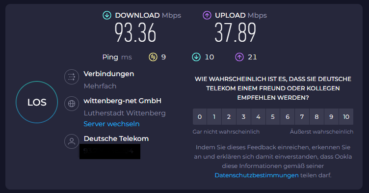

Das ist kein Unsinn, weil ein Fast-Ethernet-Anschluss keine vollen 100 Megabit pro Sekunde zur Verfügung stellt. Das schreibt selbst AVM in dem Hinweis zur Konfiguration und Verwendung dieser Box.
Reaktionen: Engaged, Der Trost und novemberkind
Hmm...war der Annahme, da wäre schon nen Gigabit-Port verbaut...hast Recht...sorry
novemberkind schrieb:
aber man ist nah dran...
Naja, alles relativ. Die Anschlüsse werden ja überprovisioniert, also knapp 110 Mbit/s kommen beim Kunden an. Da verschenkst du dann schon gut 15% mit Fast Ethernet.

Die Telekom überprovisioniert ein wenig. Und ein Fast-Ethernet-Anschluss hat auch noch Overhead. Folglich landest Du nicht bei den möglichen 110 Mbit/s sondern nur 94 Mbit/s. Folglich verlierst Du bei einer FRITZ!Box mit ausschließlich Fast-Ethernet rund 15 %; die volle Speed ginge dann nur über WLAN.
