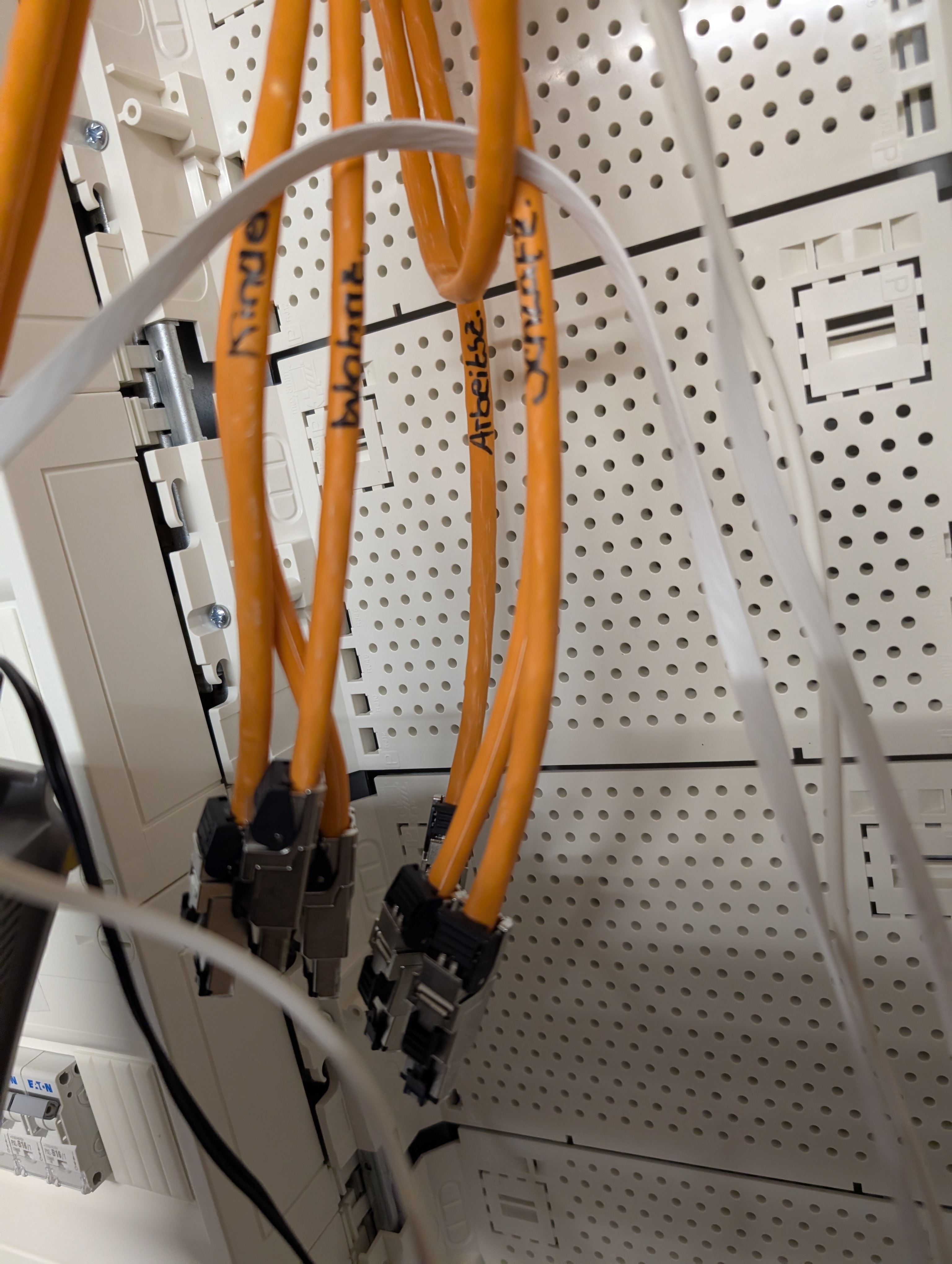

Also ich bin mit meiner Frau vor wenigen Monaten in ein Haus gezogen. Ein Elektiker hat von mir den Auftrag erhalten, dass er in jedes Zimmer mindestens ein Lan Zugang legen soll. Alle Kabel fĂŒhren in den Keller zum Hauswirtschaftsraum, wo sich auch die TAE samt Fritzbox 7490 befindet.
Ich habe 12 LAN Kabel im Hauswirtschaftssraum von der Decke hĂ€ngen (vereinfacht ausgedrĂŒckt). Alle Kabel funktionieren auch, wenn ich diese direkt mit der Fritzbox verbinde. Jetzt möchte ich aber gern alle Kabel gleichzeitig verwenden, damit jede LAN Buchse im Haus auch genutzt werden kann. Ein Switch sollte hier die einfachste Lösung sein. Tja dachte ich zumindest auch.

und n Bild von den Kabeln
12 LAN Kabel im Hauswirtschaftssraum, das ist dann vermutlich ein Patchfeld, richtig? Nun alle Kabel des Patchfeldes mit einem 16 Switch (12 LAN Haus + 1 Upload mit Fritzbox) verbinden. Dann mit einem Kabel LAN der Fritzbox mit dem Switch verbinden, und schon sollten alle 12 LAN Kabel zur Fritzbox kommen. Falls nicht, jeden der 12 LananschlĂŒsse mit einem Kabeltester prĂŒfen:

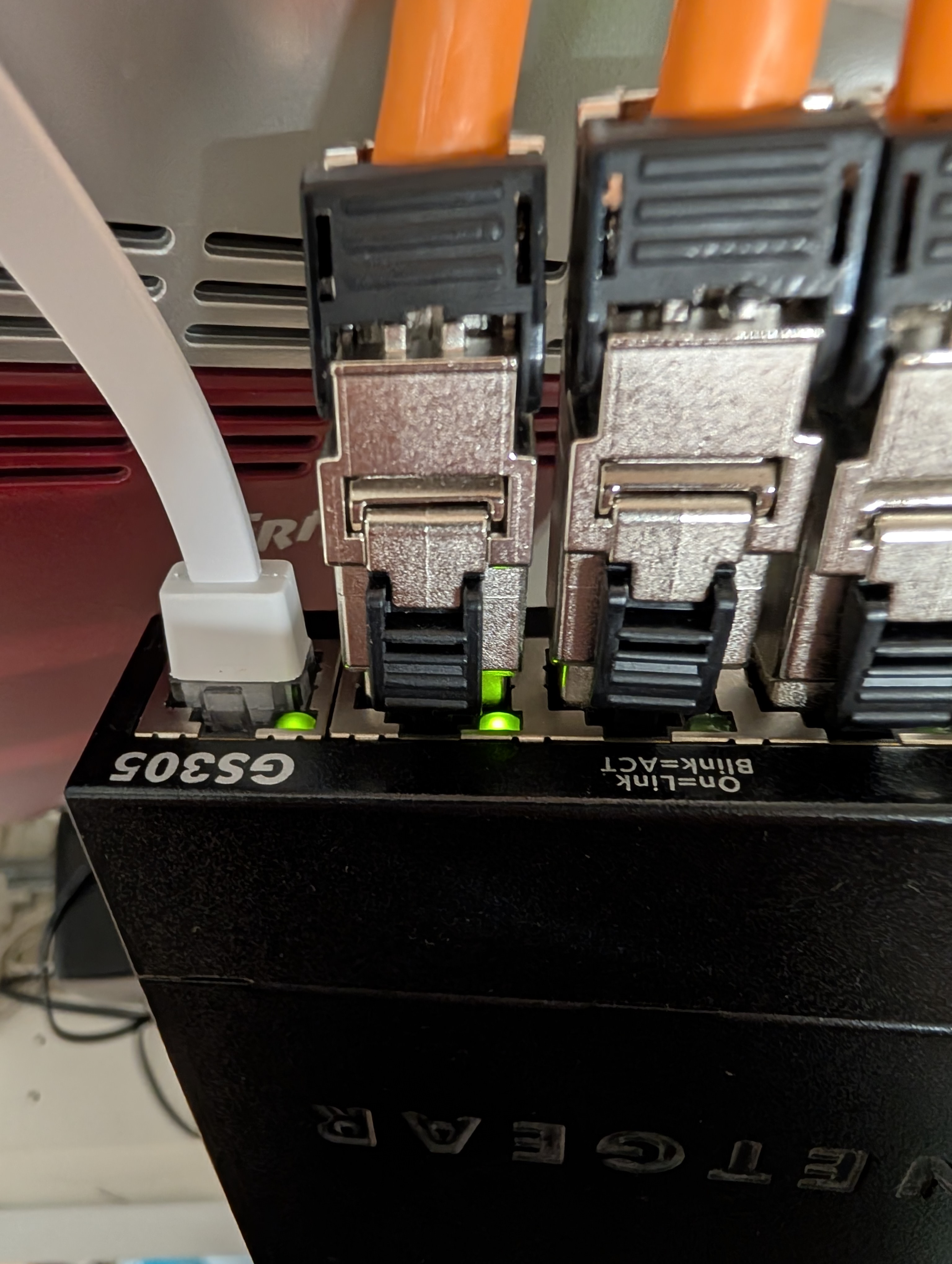

Ich gehe davon aus, dass am anderen Ende des GS305 und den orangenen Kabel auch EndgerÀte stecken?
  • GefĂ€llt mir
Reaktionen: fritz.boks
Also Deinem GS305 ist der Uplink-Port egal.
Bei der FB7490 biste in lan 1 drin. ist der evtl als wan konfiguriert?
Mal kurz umstecken oder umstellen bzw. ĂŒberprĂŒfen?
Deswegen sollte die Orangen Kabel am 305 einen Link anzeigen, aber laut Bild ist da nichts.
Vielleicht hat er oben auch den erwÀhnten D-Link Switch dran und die wollen nicht miteinander reden.
Daher ist meine Vermutung, dass am anderen Ende etwas nicht stimmt, die Kabel an sich funktionieren ja.
Vielleicht ist das Patchkabel am anderen Ende zwischen Dose und X defekt oder es hÀngt nichts dran.
Ich sprech aus Erfahrung, da ich auch schon so im Tunnel war.
Ich bin mit dem Switch herumgerannt, Switch oben angesteckt Link da, Switch abgebaut und unten angesteckt, kein Link. Tja, mit einer leere Dose oben konnte das auch nicht funktionieren, hat ne halbe Stunde gedauert bis es Klick machte und mit einem Laptop oben dran funktioniert es dann auch.
Ja, wÀre schon ein bischen lustig wenn er keine GerÀte dran hÀtte.
Ich wĂŒsste keine ErklĂ€rung warum die orangen Kabel direkt an FB funktionieren sollten und am 08/15 switch nicht...
Ausser die stecken nicht richtig drin o.Ă€.
Netgear port 3 sieht z.B. aus, als könnte der evtl. (!) nicht richtig drinstecken. Sieht aus dem Winkel aus, als hÀtte der schon nen ordentlichen Versatz verglichen mit Port2, muss aber nichts heissen. Kann man ja mal drauf gucken...

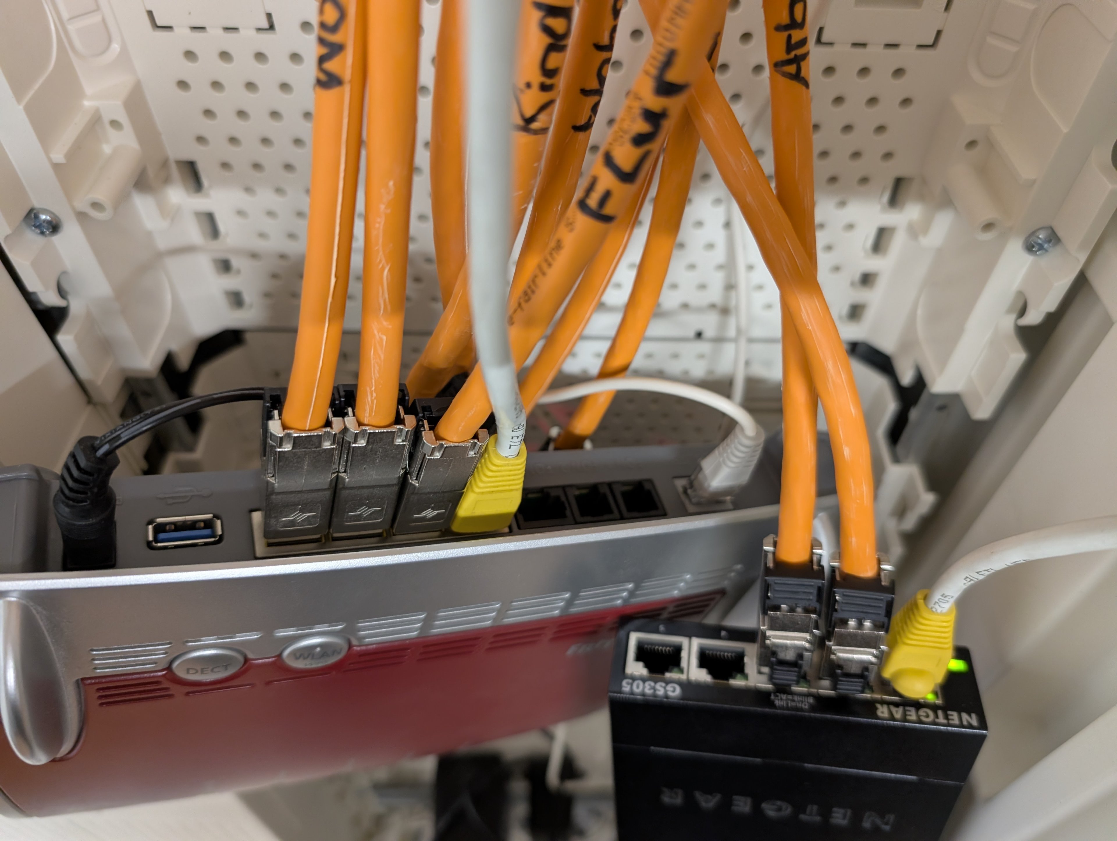

Vielen Dank fĂŒr EURE UnterstĂŒtzung bisher. TatsĂ€chlich haben einige VorschlĂ€ge was gebracht. LAN 1 in der FritzBox war ganz offensichtlich falsch konfiguriert und der Switch mit den 8 Ports ist nicht kompatibel. Ich habe jetzt einen Switch mit 5 Ports an LAN 4 verbunden und alles klappt direkt. Dennoch lustig, dass der Switch mit 8 Ports jetzt im Wohnzimmer hĂ€ngt und funktioniert, dieser aber am anderen Ende des Kabels am 5er Switch hĂ€ngt 😅

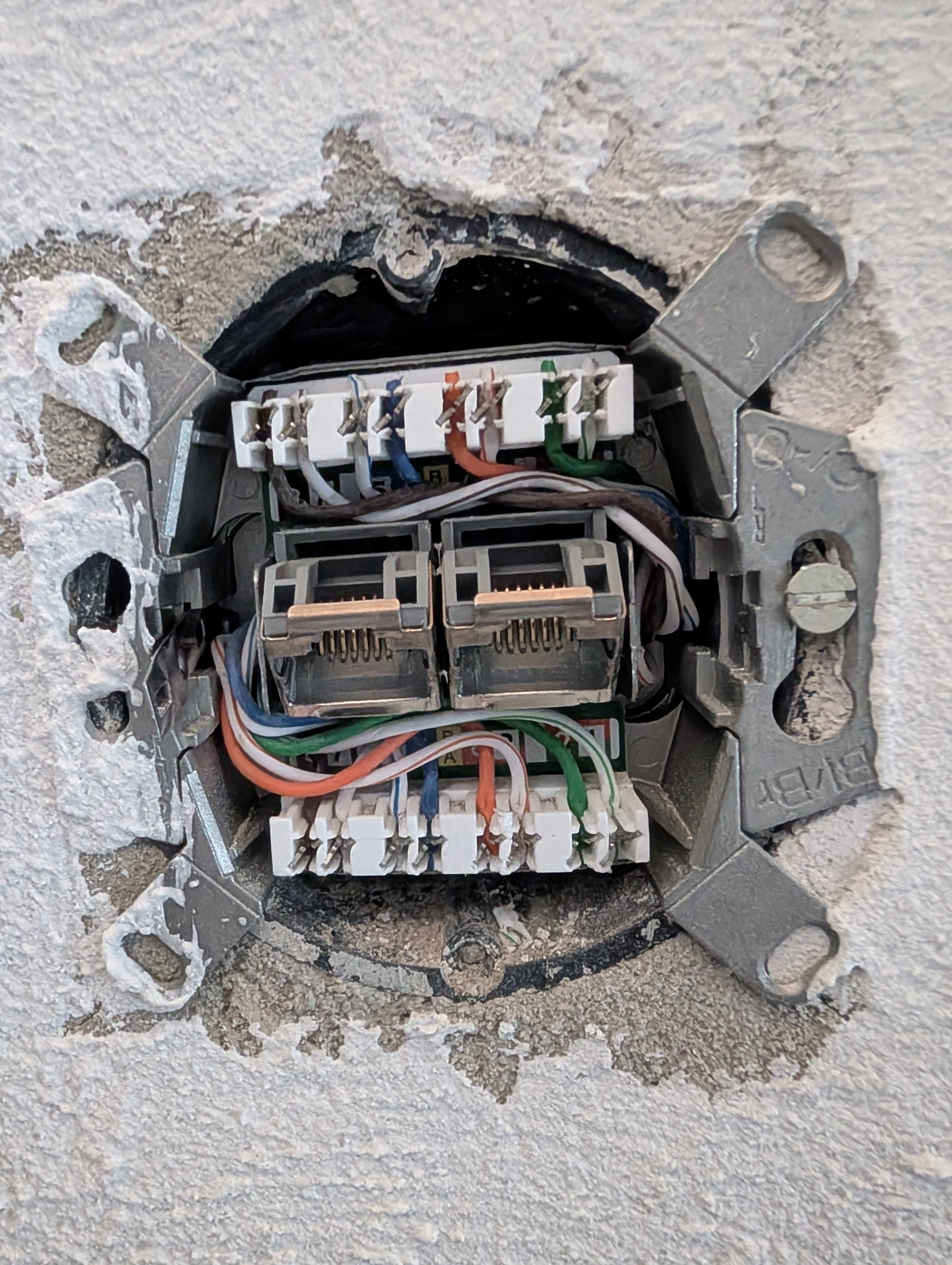

Außerdem konnte ich jetzt feststellen, dass die beiden LAN Buchsen im Arbeitszimmer nicht einsatzbereit sind. Keine Ahnung ob ich vor lauter Kabelgestecke da was kaputt gemacht habe, oder da doch was anderes im Busch ist.
Erkennt hier vielleicht jemand auf dem ersten Blick, ob an der Dose alles gut aussieht?
  • GefĂ€llt mir
Sieht erstmal gut aus. Könnte sogar mit nem vernĂŒnftigen LSA-Werkzeug aufgelegt worden sein. (Also nicht einfach mit nem Schraubendreher reingedrĂŒckt und die Klemmen dabei halb kaputt gemacht.)
Habe jetzt die Reihenfolge der Farben nicht kontrolliert. Kannste selber gucken, ist ja direkt drunter aufgedruckt.
Man unterscheidet beim Anschluss zwischen "Typ A" und "Typ B". Da ist die Reihenfolge der Farben, wie sie aufgelegt werden, ein bischen anders.
Letztendlich auch völlig egal, aber es muss auf beiden Seiten nach dem gleichen Schema angeschlossen sein.
Sonst passt es halt nicht zusammen und funktioniert nicht.
(Mal angenommen, auf Deinem Bild wĂ€re Anschlussschema "Typ B" zu sehen, dann mĂŒssen die beiden zugehörigen Stecker auf der anderen Seite auch nach "Typ B" belegt sein. Ansonsten wĂ€ren Dreher drin. Bei den Steckern wird ein Zettel beigelegen haben wo die DrĂ€hte dran kommen sollen um Typ A oder B gerecht zu werden.)

Die Wahrscheinlichkeit das die LSA Netzwerkdose Probleme macht ist recht hoch.
Der Isolierung der Adern ist sehr weich. Das GehĂ€use oder sonstwas der LSA Dosen drĂŒckt da leicht durch und mach Kurzschluss.
"Beliebt" ist dann Netzwerkdose funktioniert wenn ausgebaut, eingebaut nicht...
Die Platine / Buchsen machen auch ganz gerne Probleme.
Ich wĂŒrde die Dose tauschen gegen Keystone.
