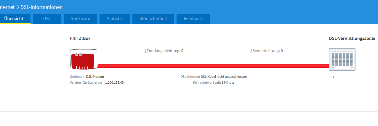

FritzBox 7490 kein DSL - Kein Sync - Speedport geht ohne Probleme
kr1zl schrieb:
so hatte ich mir das auch gedacht, aber dann wird meine einfach nur schrott sein.
Denke Ich auch, ist ein Zeichen für Defektes Modem.

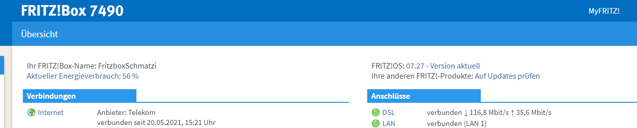

Hast Du wirklich das 7.27 auf der 7490 laufen ?????
Offiziell ist das nicht, soweit mir bekannt.
computerbase107 schrieb:
Die 7490 hat als aktuelles FritzOs 7.26 und die 7590 hat die 7.27.:daumen:
War sicherlich nur ein Versehen ?
öhm, das möchte ich jetzt nicht beschwören, habs über die Fritzseite bezogen.
--> FritzboxSchmatzi ;-)
dann hab ich auch 7.27. wurde mir auch so angebote, aber auch 7.12. hatte kein SYNC zu DSL
Ich brauchte kein twitter usw. Meine Box meinte eh du da ist nen Update ;) sagte mir auch das Fritzphone.

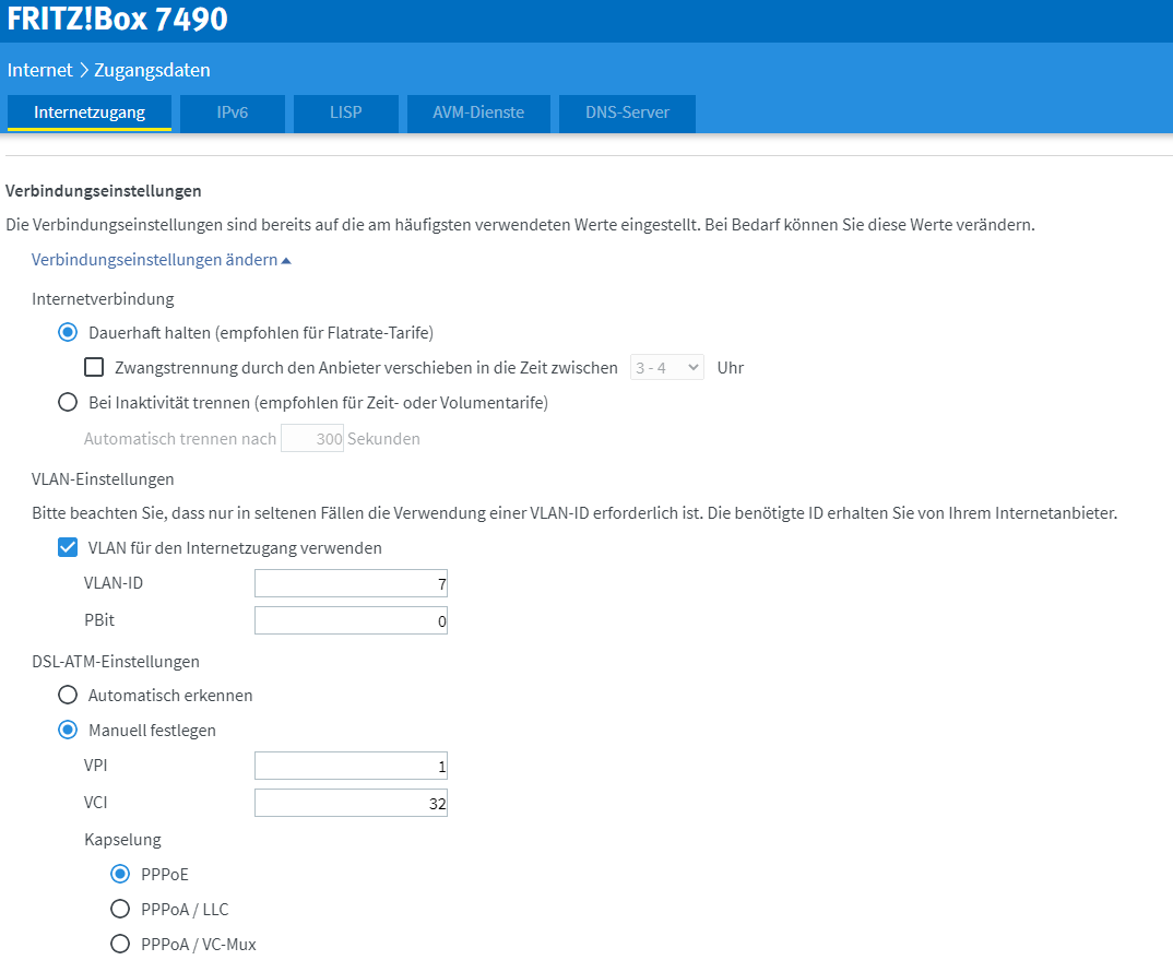

Ich hatte auch damals als ich mir die 7490 geholt hab, keine Verbindung aufbauen können.
Altes Speedport W701V dran gehangen und es ging sofort.
Bei der Fritzbox musste ich bei den Zugangsdaten unter Verbindungseinstellungen noch die VLAN ID 7 eintragen und dann ging es sofort.
Mit dieser Einstellung läuft es bis heute.
Vielleicht hilft dir das weiter.

@Matrix21
Wenn man als Anbieter die Telekom auswählt, sollte das das richtig gesetzt werden? Einen Versuch ist es natürlich wert.
@Matrix21 probiere ich sofort, melde mich dann...
ich hab die Einstellung leider nicht
@rille muss es die AX sein ?
rille schrieb:
@Matrix21
Ja. Bei der automatischen Konfigurationsauswahl klappte die Verbindung nicht.
Musste die Zugangsdaten händisch eingeben und darunter halt auch die VLAN 7 ID

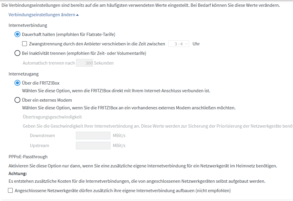

Bei mir sieht die Eingabemaske so aus..
ok, über andere Anbieter klappt es, aber leider keine Auswirkungen.
Bringt nichts, keine Veränderungen. Ich bins es so leid..
@Hayda Ministral ich glaub du missverstehst das. Alle Tipps etc haben nichts gebracht, also ist davon auszugehen dass das Modem im Arsc... ist..
