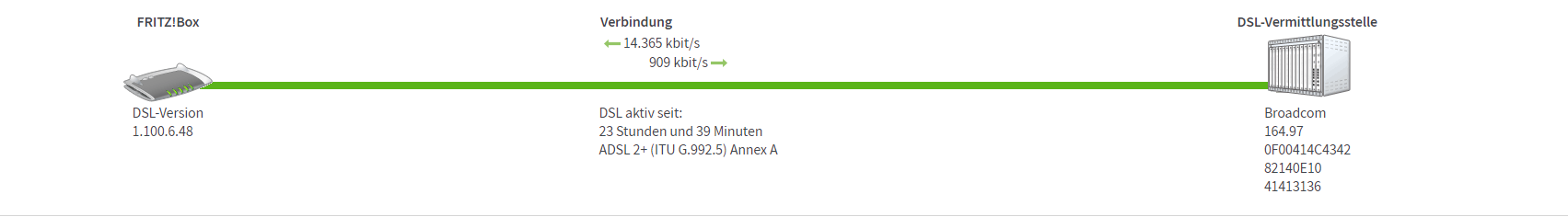

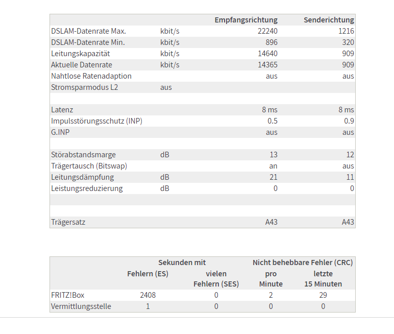

hier ein paar info screenshots der Box.

Genau das ist die Frage. Ob sich die mit vectoring automatisch verbessert. Denn der Straßenverteiler ist knappe 400 Meter entfernt und dieser wiederum 800 Meter vom Hauptverteiler.
Also, deine Leitungsdämpfung ist schon recht hoch. Ob da viel mehr rauszuholen ist hängt dann von der Gegenstelle ab die aufgestellt ist/wird und auf das was der Provider als maximal zulässig ansieht.

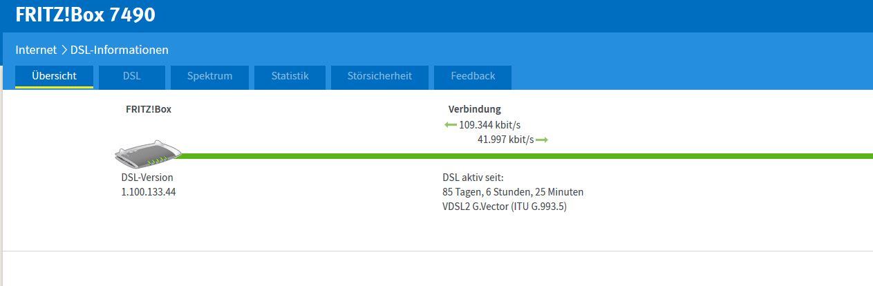

Wenn du einen entsprechenden Vertrag hast, zeigt dir die Fritzbox dann in etwa dieses an.

Die Leitungskapazität hängt nicht nur vom Vertrag ab sondern auch von den physischen Gegebenheiten und der verwendeten Technik.
Bei mir sieht das ganze genau andersherum aus. DSLAM-Datenrate liegt bei 51 MBit/s, Leitungskapazität bei ca. 80 und Aktuelle Datenrate exakt gleichauf mit dem DSLAM.
Es könnte durchaus sein, dass die Leitung selbst am Limit ist. Sieht man auch an den Fehlern, die auftreten.
Woran genau das aber liegt kann man aus der Ferne nicht sagen. Eventuell viele aktive Anschlüsse, tatsächlich schlechte Leitung im Haus usw.
Das müsste dann wenn es so weit ist mal jemand mit VDSL durchmessen. Ist aber durchaus möglich dass dann keine 50 MBit/s möglich sind unter den Umständen.
