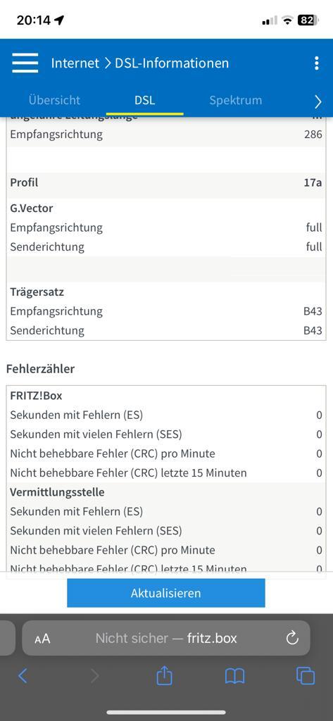

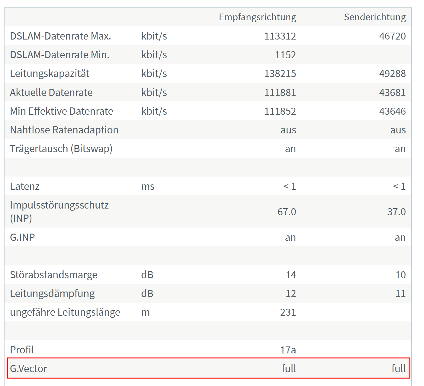

was steht bei den dsl-informationen denn bei "g.vector"? wenn da bereits "full" ist, wäre es eigentlich problemlos möglich.
Ja da steht full
dann ist das bereits ein port mit vectoring und die aussage "kein port frei" ist ziemlich daneben...
robert_s schrieb:
Nein, das reicht nicht. Ich würde davon abraten, die Telefonstrippe an der Leistungsgrenze zu betreiben.
Das ist einfach Käse !
Die Leitung synct mit einem Ziel SNRM. Das sollte 7db sein. Solange auf der Leitung keine massive Störungen drauf sind, ist das auch kein Problem. Damit kann die Leitung sehr wohl stabil laufen.
Da es jetzt schon ein Vectoring VDSL ist, ist ein Update auf 100 Mbit kein Problem. Die Aussage "kein Port frei" ist Quatsch mit Käse ! Ein anderer Port würde nur für SVVDSL 250 Mbit benötigt. Das ist mit der Leitung aber sowieso sinnlos. Nur die geschätzten 112 Mbit der FritzBox dürften jedoch utopisch sein. Mit Glück könnten vielleicht knapp 100 Mbit drinne sein. Das ist schon zu den jetzigen 50 Mbit eine deutliche Steigerung.
