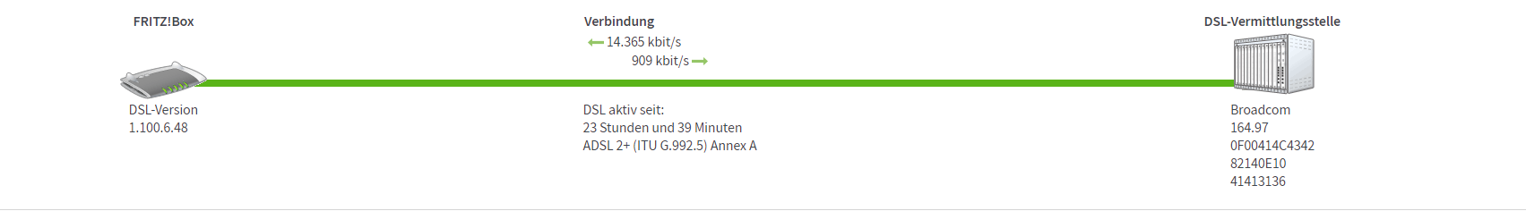

hantelfix schrieb:
bei dir ist vdsl vectoring verfügbar
kanst an denn bild sehen
itu g.992.5
vectoring wäre technisch möglich, ist aber noch nicht freigegeben von der regulierungsbehörde

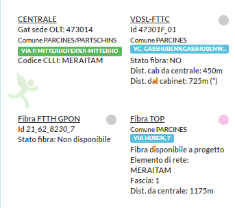

maxik schrieb:
Ok hab grad nachgeschaut!
was sagen mir diese daten nun genau? :D test.PNG
@Kenneth Codly
A ok danke jetzt versteh ich :D
Also VDSL denke ich ist nun nur noch die Übergangslösung bis nahtlos überall FTTH funktioniert.
Dann gibt es keinen wirklichen flaschenhals mehr denk ich mir :D
Du hast 725m Leitungslänge bis zum Kabinet (was ein DSLAM sein dürfte).
Das ist für VDSL schon recht viel. Ich würde mit Vectoring auf irgendwas um die 30 Mbit hoffen. Die Leitungskapazität wird aber extrem durch die Kabelparameter beeinflußt. Von Bleikabel mit Papiersiolierung und 0,8 mm bis hin zum modernen alugeschirmtem Siffkabel (so nannten wir die VZk mit der Petrolatfüllung) mit 0,35 mm ist die Spanne recht groß. Dazu kommen noch Flickstellen, Abzweige, Erdschlüsse, ...
Und mindestens in D kommen dann noch die Schaltungsregeln des Providers dazu. Telekom ist dafür bekannt recht konservativ zu berechnen was sicher möglich ist und dann gnadenlos nicht mehr zu erlauben. Sehr zum Leidwesen der Kunden die es vermeintlich oder auch tatsächlich besser wissen.
