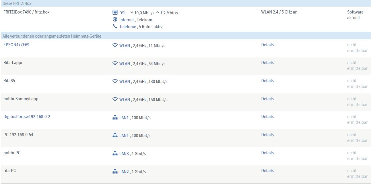

Alter Router Netgear DGN3500B wurde gegen Fritzbox 7490 ausgetauscht. Soweit alles gut.

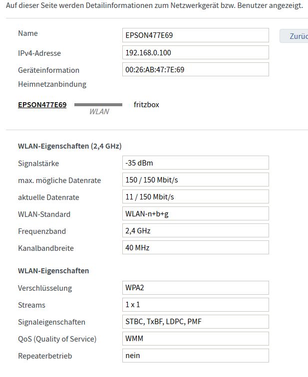

Auffallend ist, das mein Netzwerkdrucker (Epson BX 305FW Drucker Scanner Kombi) nur mit 11Mb verbindet obwohl er n-WLAN hat und 80cm neben dem Router steht ohne Hinderniß.
Ein Medion Netbook E1228 MD98720 verbindet auch nur mit 54Mb bis 65Mb auch wenn er 1m entfernt seht. Der hat ja auch n-WLAN. Hier wurde im Treiber auch schon von 20MHZ only auf Auto gestellt 802.11n Mode ist enabled und Energiesparen WLAN Adapter raus genommen.
WLAN Konfig der Fritte b/g/n wg Fitbit Waage aus 2015, die macht nur b, verbindet sonst nicht (das hat gedauert bis ich dahinter gekommen bin).
WLAN Konfig händisch Kanal 13 (bei mir ist von Kanal 9-13 alles frei) deshalb auch auf breitbandig gestellt).
Samsumg Lappi verbindet mit 150Mb trotz Wand und 5 m Abstand.
Samsung S5 verbindet auch nur mit 130Mb.

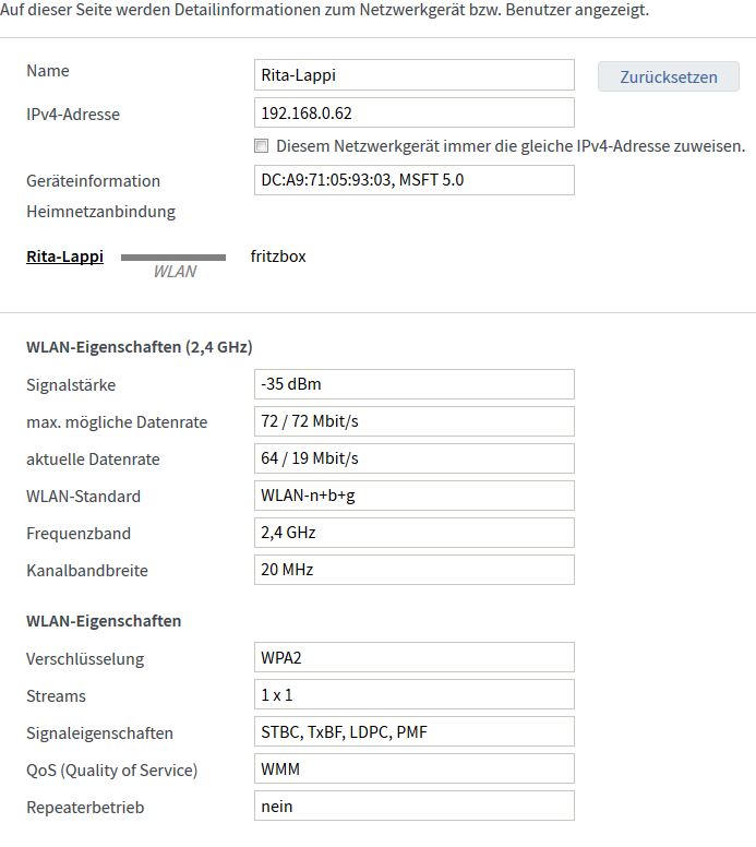

Woran kann es liegen, das das Netbook nur mit geringer Geschwindigkeit verbindet.

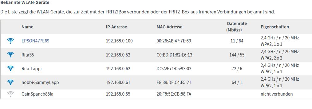

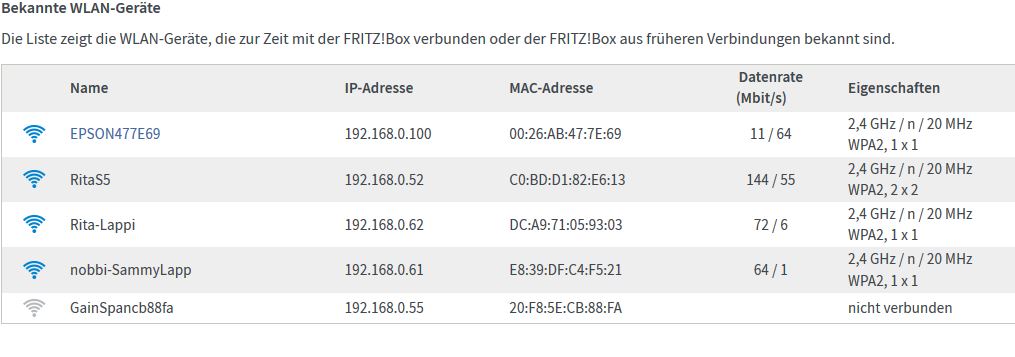

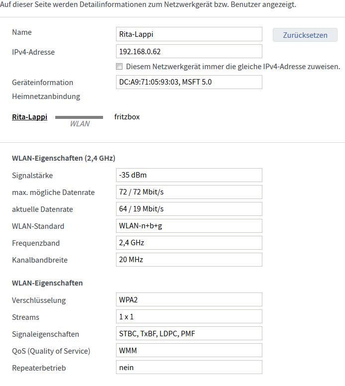

Anbei ein paar screenshots der Fritte, dort kann man sehen das der Epson auf 40MHz verbindet, der Medion nicht bleibt auf 20 MHZ. Der Samsung verbindet auch auf 40MHz Kanalbandbreite.

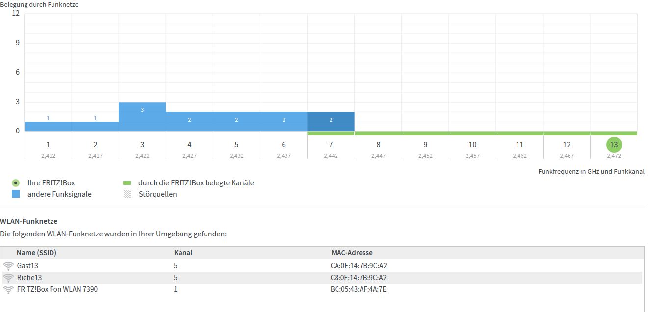

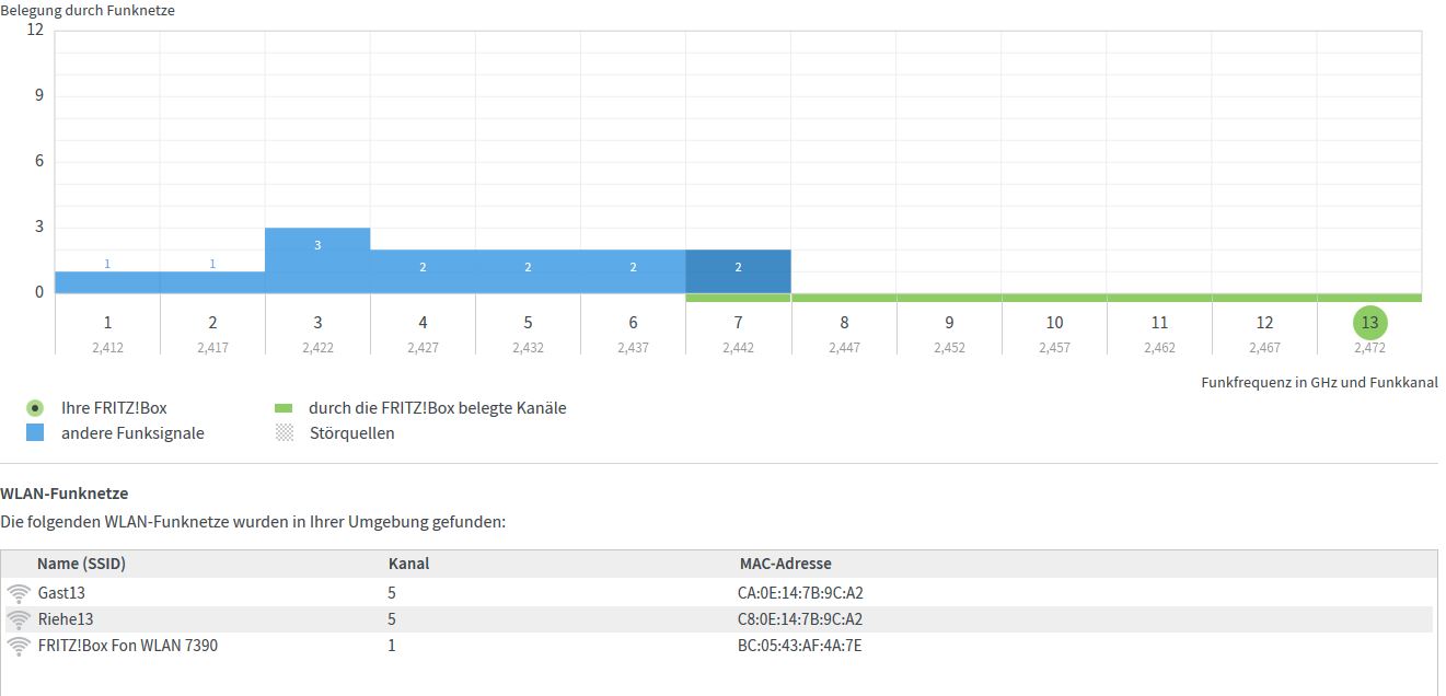

Ein Screenshot zu den Funkkanaleinstellungen fehlt noch.
Kanal 13 im 2.4 Band zu nutzen ist keine so gute Idee.

Das Gerät Rita Lappi kann wohl nicht mehr. Mit einem Stream bist Du auf die 72 MBit begrenzt. Vielleicht hat das NB nur eine Antenne oder eine weitere Antenne hat sich von der WLAN Karte gelöst.

Das entscheidende ist, das der Medion nicht auf 40MHZ Bandbreite verbindet, sondern immer auf 20MHZ bleibt. Ich werde am Donnerstag wenn Umgeschaltet ist auf ip mal alles Ausschalten, was in der Nähe des Routers steht um Störungen von Schaltnetzteilen auszuschließen.

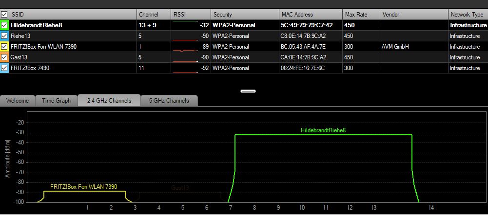

Andere Kanäle kann ich nicht wählen, da dort die Nachbarn funkten. Auf Kanal 5 und 1 funken meine direkten Nachbarn, die sind aber ca. 40-50m entfernt und kommen noch mit weniger -90db rein.

Wenn andere WLANs in Erreichbarkeit stehen, dann solltest Du die Kanalwahl auf jeden Fall auf automatisch stehen lassen. Die FritzBox macht das besser, als Du es kannst.
Warum ist das bei dem Medion mit dem 40 Mhz Bandbreite entscheidend? Im N Standard funken die Geräte im Normalfall mit 20 Mhz Bandbreite. Auch das ist voll OK. Das Problem bei dem Laptop ist, wie ich schon schrieb, er baut nur einen Stream auf. Und dann geht eben nicht mehr als 72 MBit im N Standard.

Nicht den Kanal 13 benutzen, damit kommen, vor allem ältere Geräte nicht richtig klar.
Und das ist auch kein Sreenshot der Funkeinstellungen. Sondern nur ein Screenshot der Kanalbelegung.
Erstens Kanalwahl auf Auto stellen oder manuell auf 1, 5 oder 11 stellen. Da du sagst das 1 und 5 schon von den Nachbarn belegt sind würde ich den Kanal 11 manuell einstellen. Manche Geräte kommen mit Kanal 12 und 13 nicht klar und bei Kanal 11 hast du noch genug Abstand zu Kanal 5, so das dich da niemand stört.

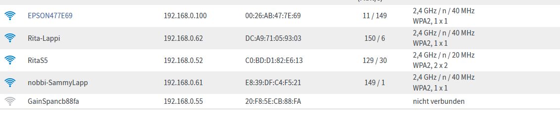

Wenn ich das WLAN in der Fritte auf auto stelle geht die auf Kanal 11 und sendet nur 20MHZ breit. Dann wird alles noch langsamer. Der Medion Lappi, der Samsung und der Epson. Das ist also nicht ratsam und verschlechtert alles nur.
Steht auf WPA2(CCMP) also kein Mischbetrieb. b/g/n muss bleiben wg. der Fitbit Waage hatte ich bereits geschrieben, die verbindet nur auf b Norm. Aber eigentlich ist das kein Nachteil, sondern manchmal ein Vorteil, bei schlechten Verbindungen.

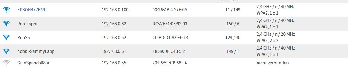

Nachtrag: habs hin gekriegt
händisch auf Kanal 11 und breitbandig auf 40 MHZ verbindet der Medion mit 150Mb und 40 MHZ. der kann also auf 13 keine 40 MHZ.
