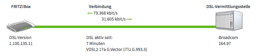

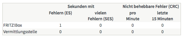

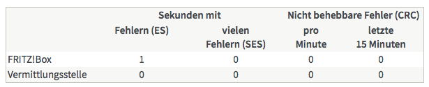

Hi Leute,
seit einigen Wochen fällt mir auf, dass es wieder los geht. Meine Fritz Box 7490, die ich nun seit ca. 2 Jahren am Start und im Dauerbetrieb besitze, fängt nun genauso an, wie meine ausrangierte Fritz Box 7270v3.

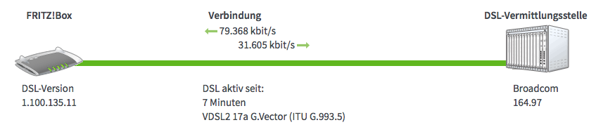

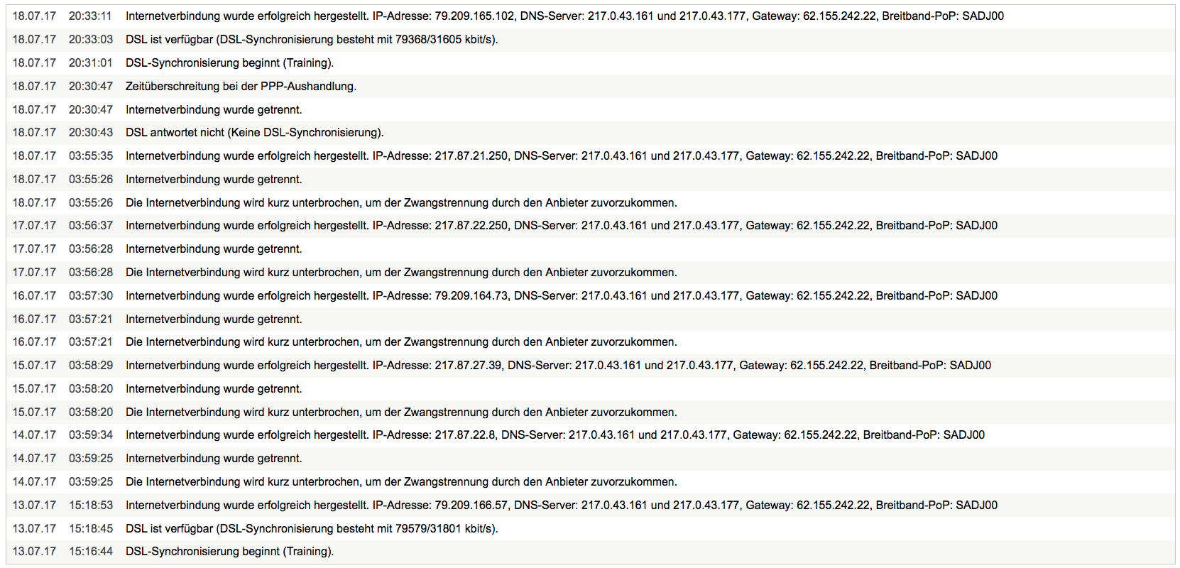

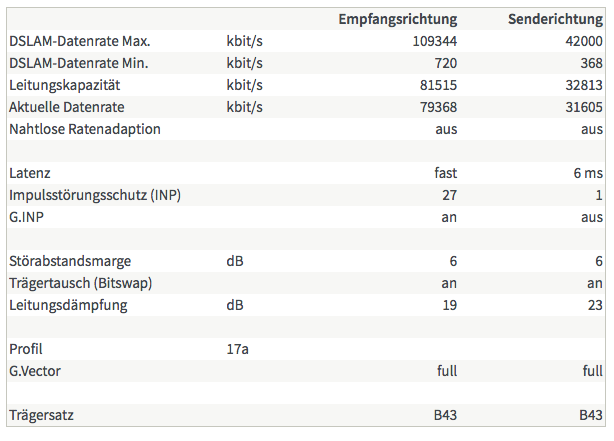

Ich hab hier mal einige Daten die euch vielleicht interessieren könnten:

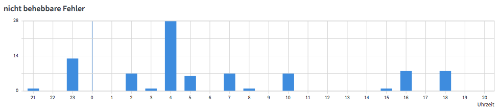

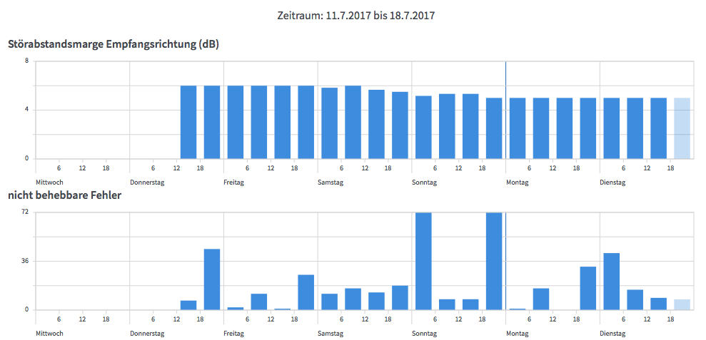

Wie man aber auf nachfolgenden Bild sieht, gab's in der stunden 20:00 bis 21:00 keine große Menge nicht behebbarer Fehler, die eigentlich einen Neustart hätte veranlassen können...:
Wie sieht ihr das Ganze hier? Is die FB hinüber?

Mhm, ich habe mir Deine Bilder dann doch mal angeguckt :-)

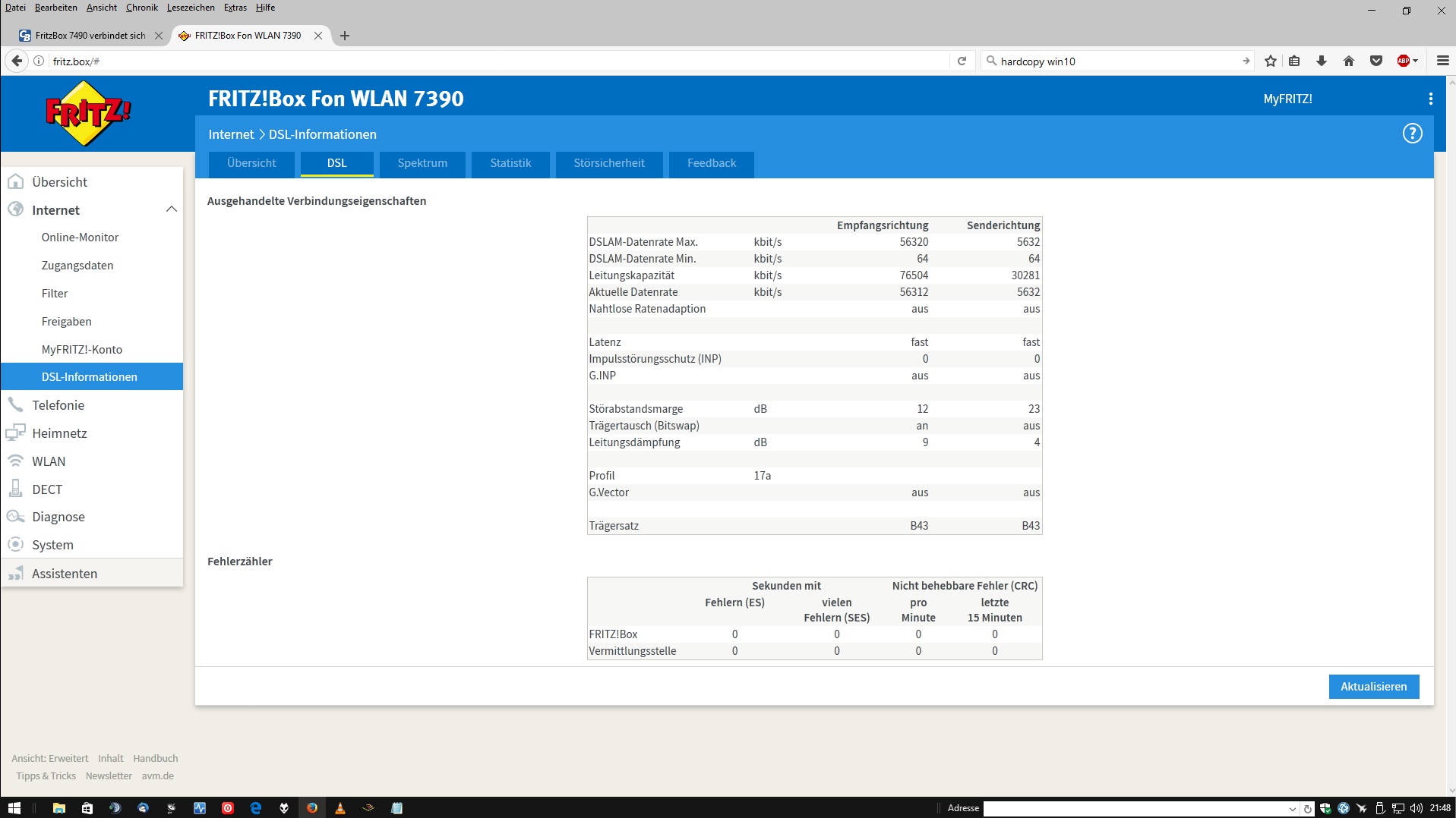

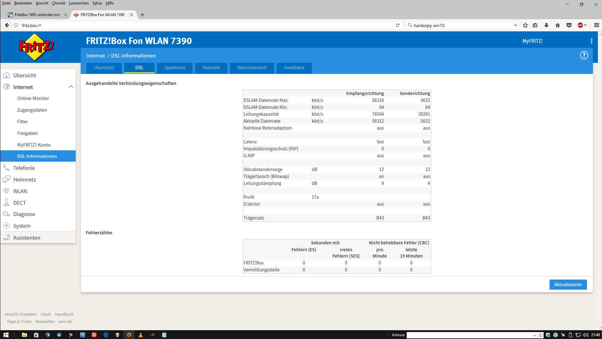

Du hast da Deine Leitung schon sehr am Limit. Weiss nicht, wie es vorher war, als alles noch stabil lief, aber zu Zeit ist Dein Störabstand mit häufig nur 5db imho ein bischen mager. 6db wird für FB eigentlich so als Minimum gehandelt, da nimmt man zugunsten der Bandbreite aber schon kleine korrigierbare Fehler in Kauf. Mal zum Vergleich, ich habe hier 56mbit bei 12 db Störabstand, überhaupt keine Fehler und ungewollte Disconnects sowieso nicht:7390.jpg
Da wäre es bei Dir auf jeden Fall mal einen Versuch wert, die Fritzbox etwas zu drosseln (unter Störsicherheit, angestrebte Störabstandsmarge).
Wenn dann alles läuft (mit weniger Bandbreite) weisste zumindest schonmal, daß Deine FB in Ordnung ist (oder zumindest nicht ganz kaputt *g).
Könnte mir auch vorstellen, daß die alternde Elektronik (Netzteil oder FB selbst) mit dem knappen Störabstand zunehmend Probleme bekommt. Ist aber nur ne vage Vermutung..
Wenn Du es so (trotz vielleicht 8-10db marge) nicht stabil bekommst, würde ich als Nächstes nochmal pauschal, wie oben schon geschehen, mit dem Finger aufs Netzteil zeigen. Meistens liegt da der Hund begraben.
Ich habe mir mal deine Werte angeschaut. Deine Leitung ist nicht die Beste. An der FB liegt es zu 99% nicht. Provider anrufen und Störung melden. Die Energie mit FB tauschen usw. kannst du dir sparen.
