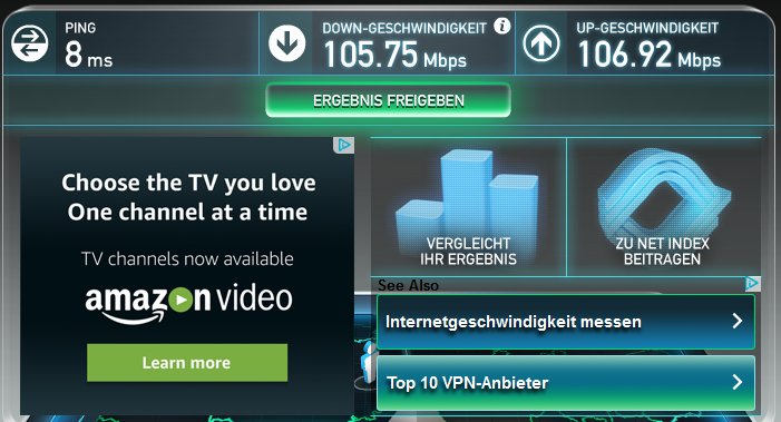

Vorab , habe einen Glasfaseranschluss der von 100Mbit/s auf 200Mbit/s umgestellt wurde, bekommen jetzt aber nur ca. 105Mbit/s.

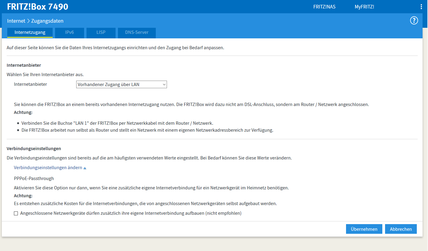

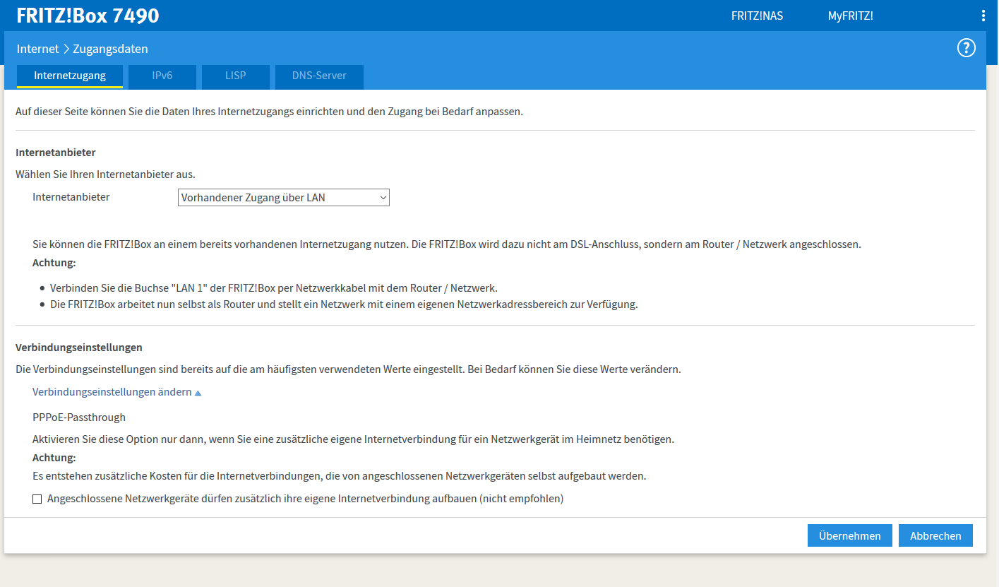

Mach mal ein Screenshot von "Internet->Zugangsdaten->Internetzugang". Dort die richtige Geschwindigkeit eingetragen?

Unter "Internet->Zugangsdaten->Internetzugang" wird mir nix angezeigt ,siehe Bild.

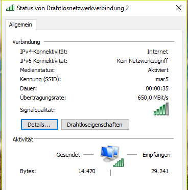

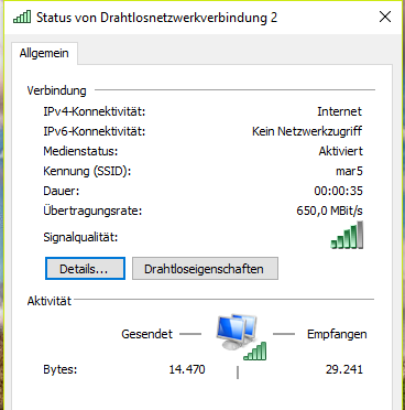

Alle Geräte sind über Wlan AC verbunden, der PC ist mit WLan AC verbunden und hat ca. 650mbits

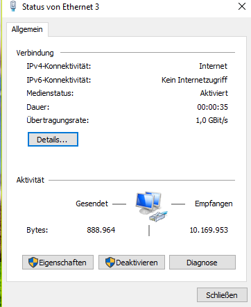

So neue Netzwerkkarte ist eingebaut, das Ergebnis bleibt das gleiche...
PC ist jetzt mit dem Glasfaser Modem mit 1GBit verbunden

Btw: Nice Upload 😀
Ein Tipp für die Zukunft, bzw. für Leute mit ähnlichem Problem.
Wenn das Modem mit der FritzBox nur per 100MBit/s Fast-Ethernet verbunden wäre, können im Speedtest (angenommen er ist fehlerfrei :D) keine 100MBit/s (geschweige 105) ankommen. Nach Abzug des ganzen Protokolloverheads werden noch so um die 95-98MBit/s ankommen.
