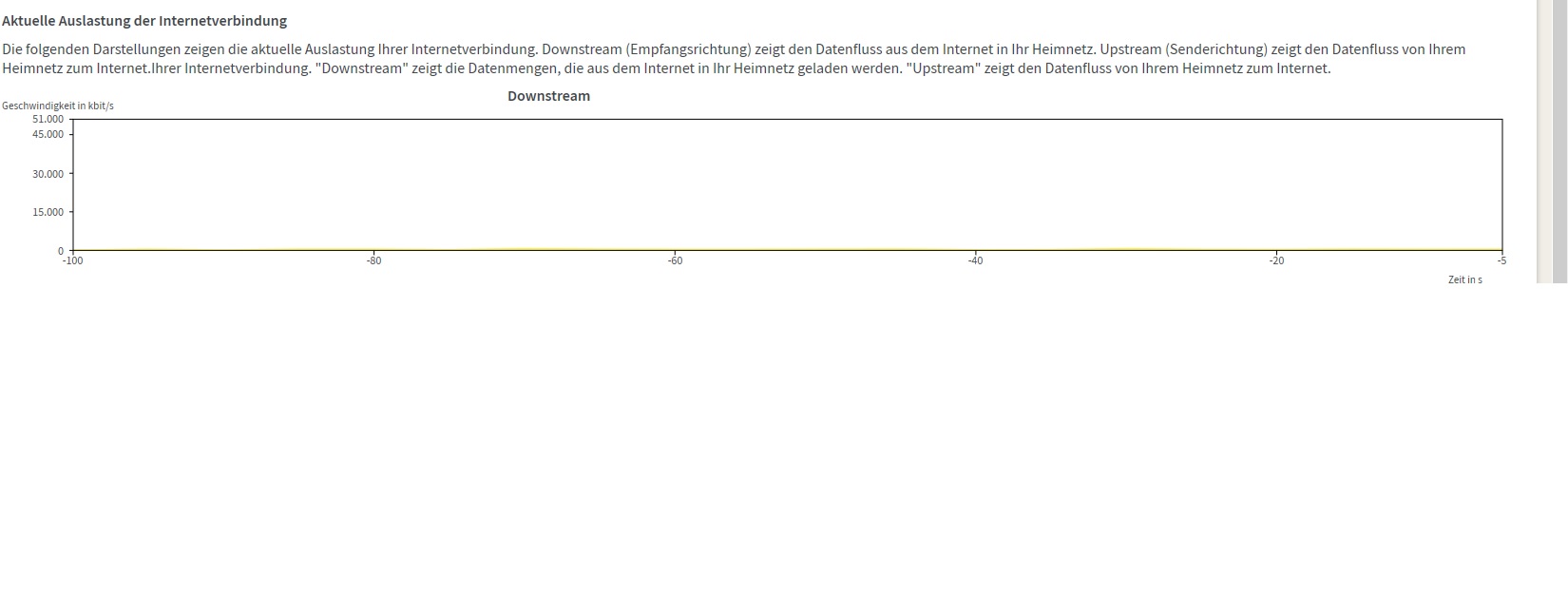

Habe mir jetzt eine Xbox One S gekauft und möchte diese über WLAN verbinden.
Steht ca. 5m vom Router entfernt.
Die geschwindigkeit an der Xbox was Downloads etc. betrifft ist allerdings unterirdisch.
Hier funktioniert quasi nichts und die Downloadgeschwindigkeit befindet sich zwischen 12 kb/s - 200 kb/s und das bei meiner 50 Mbit Leitung.
In der Fritbox sieht wie im Bild im Anhang aus.

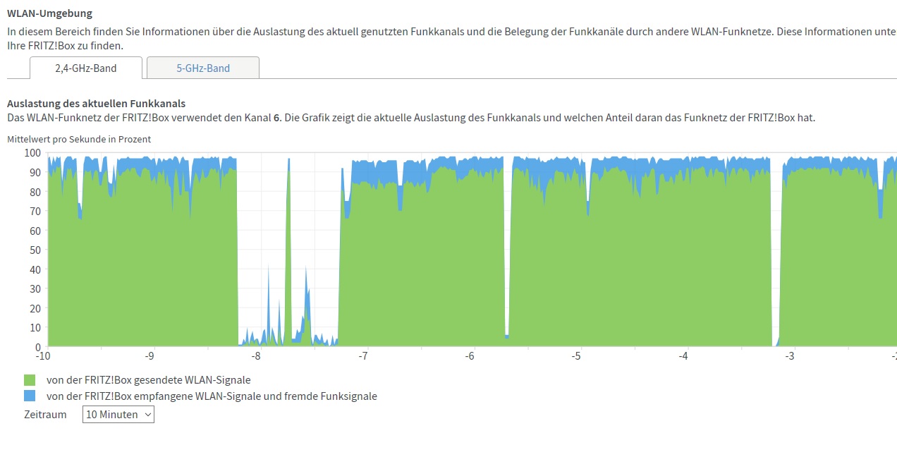

Was mit allerdings auffällt, ist das Unter dem Punkt Funkkanal die Auslastung im 2,4 GHz bereich stehts bei ca. 100 % ist, während das 5 Ghz überhaupt nichts macht.
Durch "Autokanal aktualisieren" konnte ich vorher für ca. 10 Minuten die Geschwindigkeit deutlich verbessern, allerdings ist jetzt wieder alles beim Alten.

Was mich verwirrt ist nur, dass die Auslastung bei 100 % ist allerdings nichts wirklich an Downstream passiert.
Auch verstehe ich nicht warum die Verbindung und Datenrate bei Amazon Echo soviel höher sind, wo das Gerät doch deutlich weiter vom Router entfernt steht.

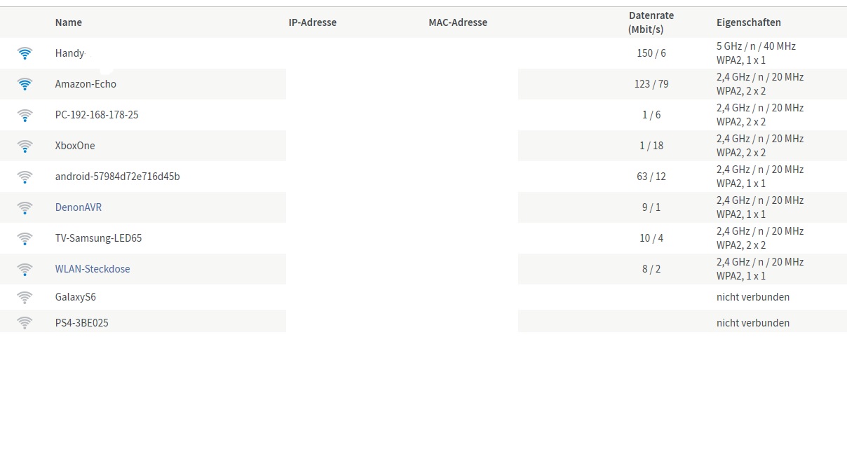

du hast bei allen geräten einen absolut sehr schwachen empfang (links das antennensymbol ist kaum gefüllt, ausser dem 5ghz deines händy und dem amazon echo)
Also ist irgendwas in der nähe des routers, der die 2.4ghz frequenz extrem stört... dect-telefon, netzteil, falsch platziert (in möbel versteckt, am boden im eck usw.), ikea-lampe, kabel, lautsprecher.
