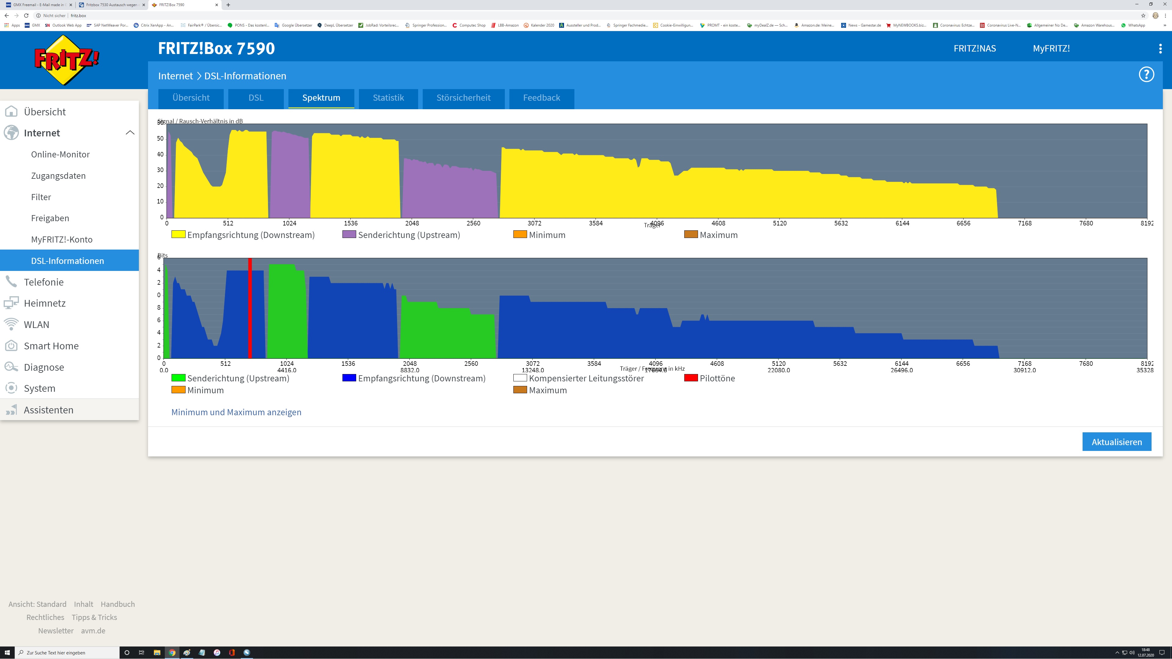

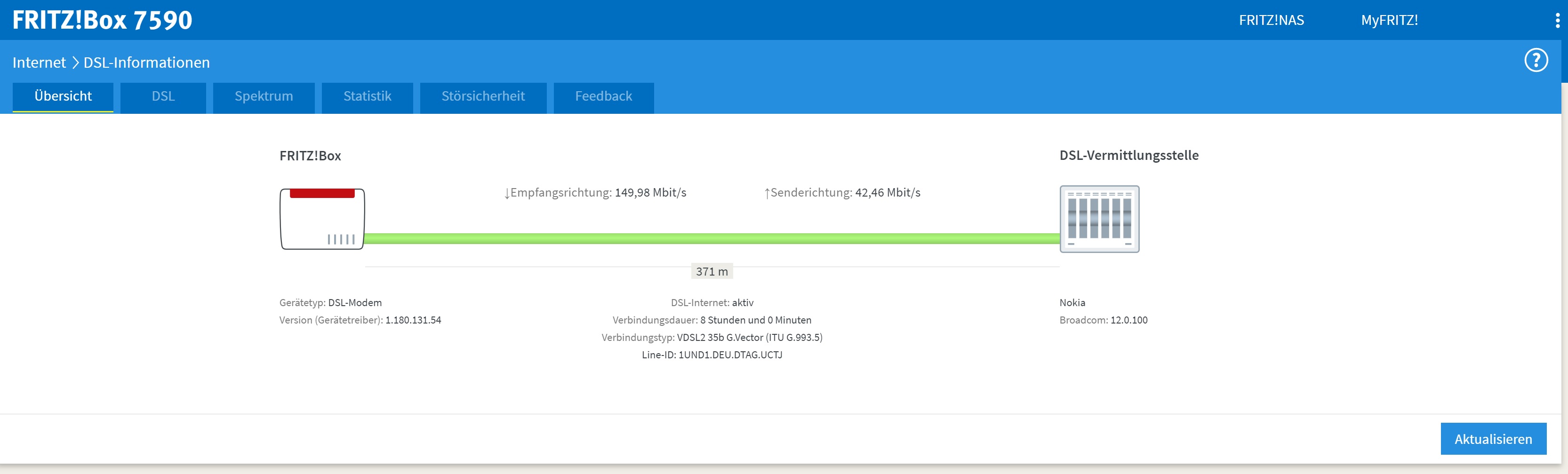

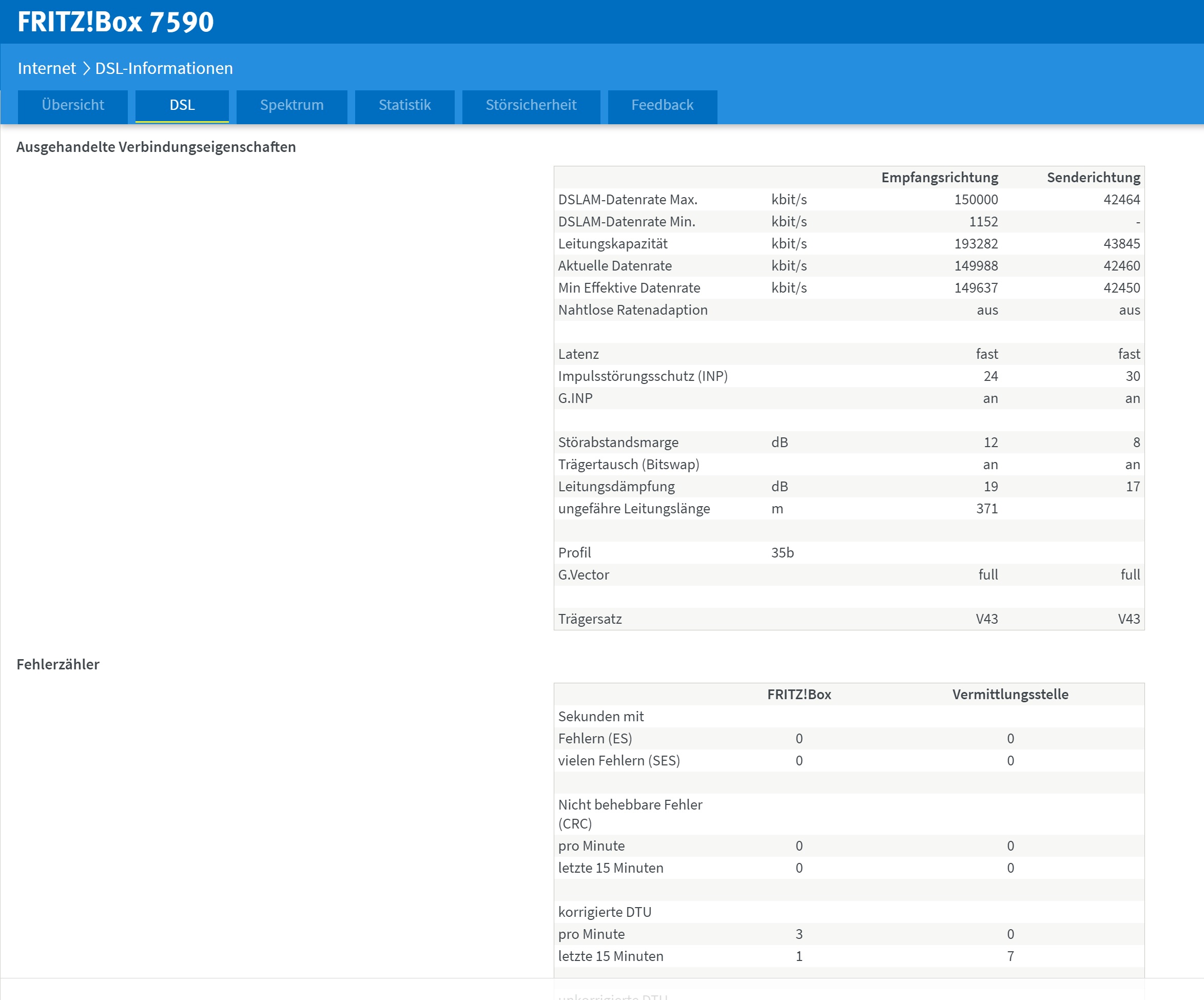

kann man ja auch schlecht erraten wenn du nicht mal nen screenshot zu dsl sync und spektrum schickst und auch nicht ungefähr die länge der leitung bzw. distanz zum dslam angibst.
Ok, guter Hinweis. Das sind Screenshots - passt dies als Info?
@KarlHeinz99 hier noch ergänzend das Spektrum

brainDotExe schrieb:
Es könnte sich um einen dynamischen Eingriff durch DLM handeln:
https://www.onlinekosten.de/forum/showthread.php?t=149660
Danke für den Tipp, klingt plausibel, wenn auch ärgerlich, da ich eh schon recht wenig Mehrleistung für einen 250er Tarif bekommen habe, bei 150 Mbit lohnt sich kaum noch der Aufpreis. Am Dienstag kommt ein Techniker, mal sehen ob dieser noch etwas machen kann. Irgendwie schade wenn lt. Fritzbox die Leitungskapazität bei 193 Mbit liegt und ich auf 150 statt 175 Mbit eingebremst werde. (zumal es vorher ja auch ging)

Klinke mich kurz dazu ein.
Habe eine ähnliche Leitung wie du:
~400 m Entfernung, 7530er Box, Leitungskapazität zwischen 183 und 188 Mbit.
Bis vor gut 1,5 Wochen wurde ich noch mit ca. ~178 Mbit synchornisiert, dann von jetzt auf gleich wurde per DLM das DSLAM auf 150 gesetzt. Die Box lief bis dahin ununterbrochen knappe 50 Tage.

beim DLM muss noch nichtmal deine Leitung probleme machen, es kann sein, dass die nachbarleitung probleme hat und dann das bündel gedrosselt wird damit alle störungsfrei sind.
ich fürchte der techniker vor ort kann da nicht viel machen. DLM wird da erst vom 2. lvl support deaktiviert, wobei die meines wissens angehalten sind das nicht zu tun, da es ja meist seinen sinn hat
