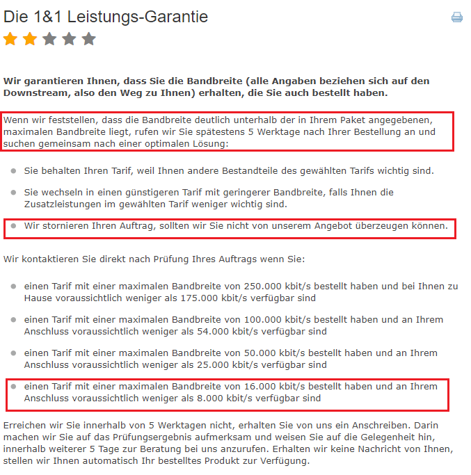

@cheeseman Da ja der Link in #2 anscheinend nicht beachtet wurde, hier nochmal als Bild.
805509
Wahrscheinlich hat deine Herabstufung deswegen stattgefunden ich habe die passenden Passagen mal Rot umrahmt.

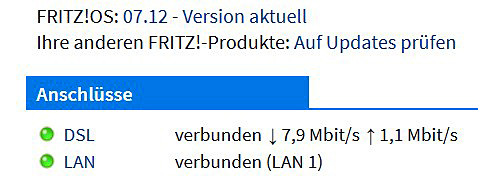

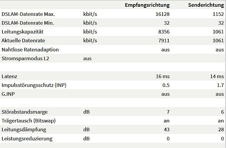

Einen bis zu 16 ooo Vertrag habe ich auch und bekomme nur 8 Mbit an die Fritzbox geliefert. Das liegt aber an der Kabeldämpfung durch den langen Weg zum Knoten.
807924
807925
43 dB Kabeldämpfung lassen sich eben auch nicht mit einem anderen Vertrag ändern. Es gibt eben auch Dinge die man mit bestem Willen nicht ändern kann außer mit Umzug eventuell. Aber wer zieht um und gibt eine sehr gute Stadtrandwohnlage mit günstigen Mieten auf wegen schnellerem Internet?
