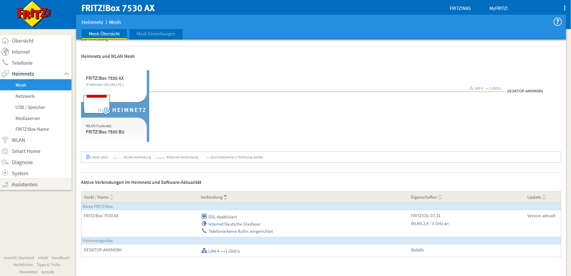

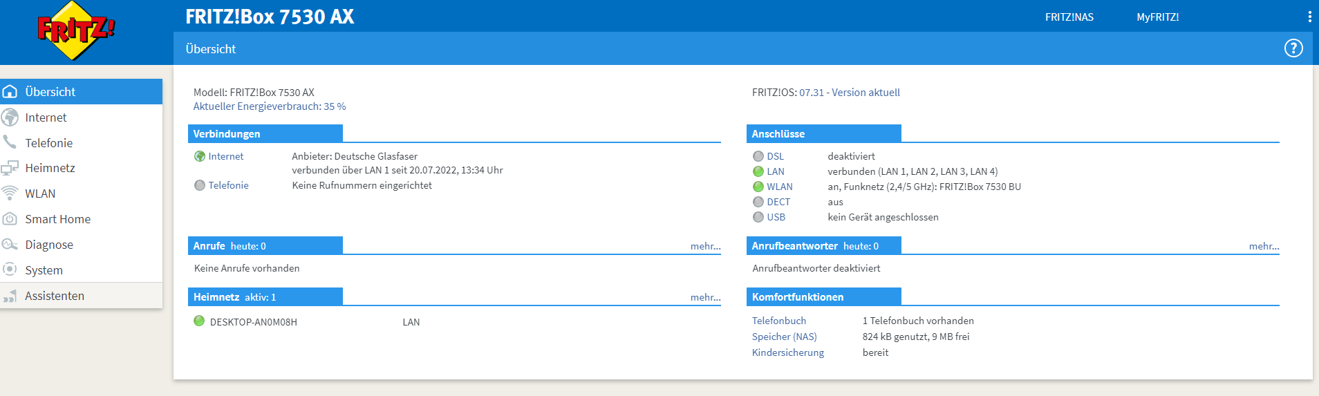

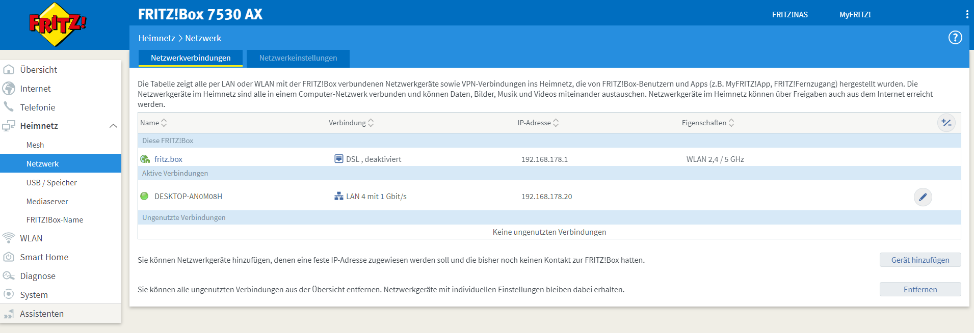

Führe mal über "Diagnose" "Funktion" einen Test aus und poste die Ergebnisse.
Poste ggf. auch mal Auszüge aus dem System-Log.
