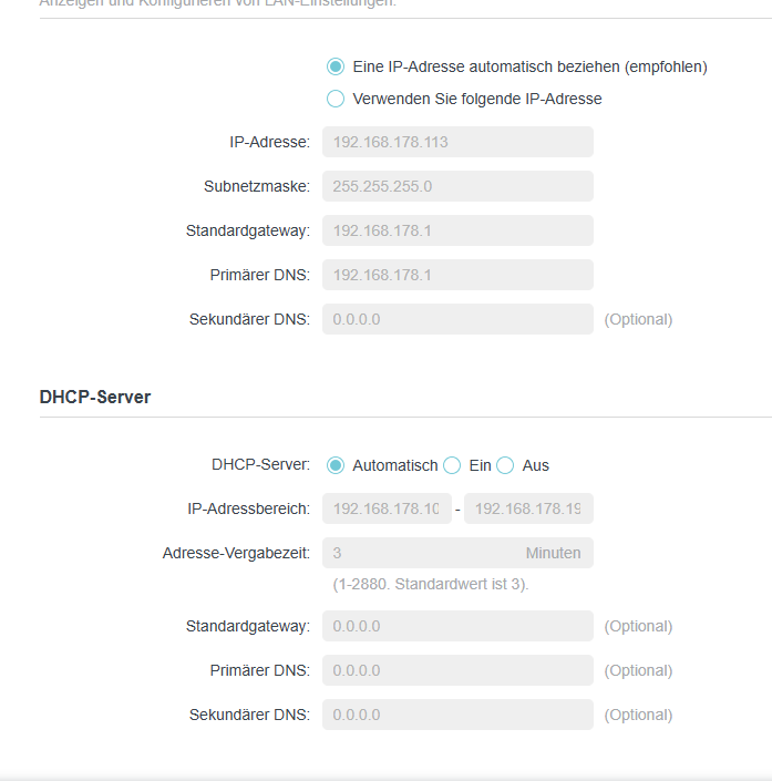

Das wird ein TL-WA850RE sein

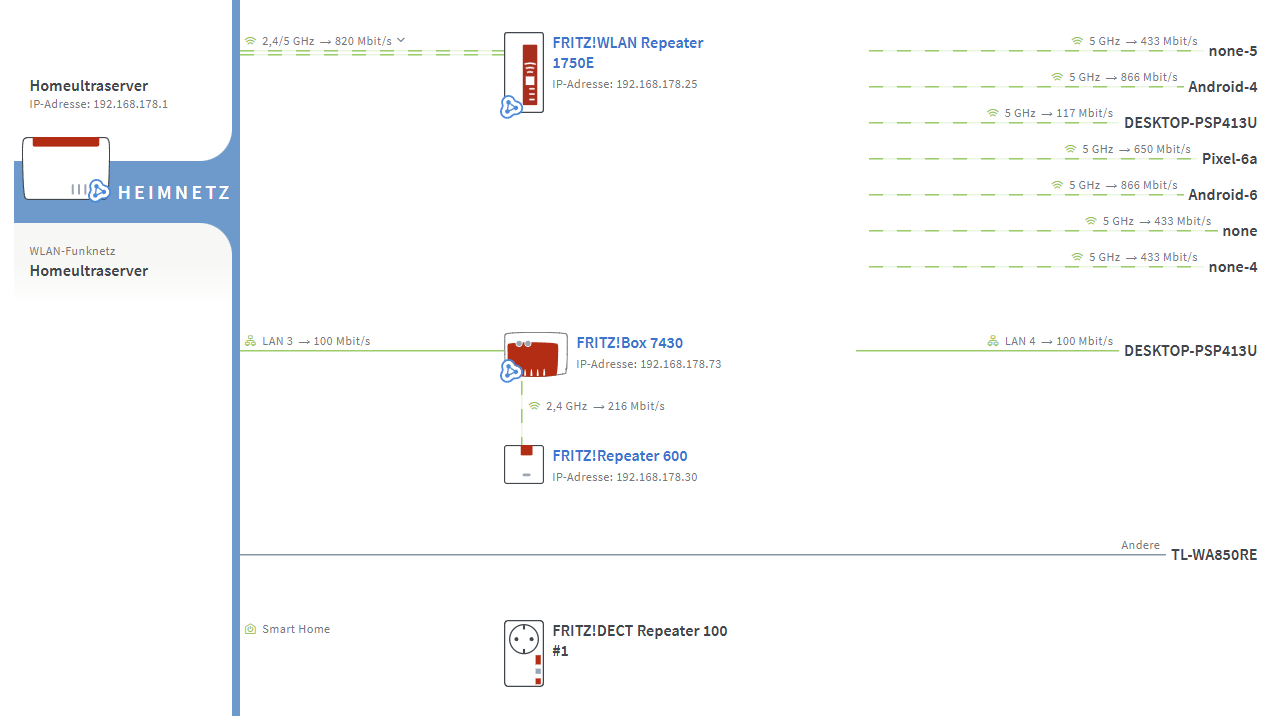

Leute, ist auch irgendwie Eure Schuld. Gebt doch bitte klare Anweisungen, also Aufkleber an allen WLAN-Punkten suchen lassen, Gerät abstecken. Wenn eine FRITZ!Box im Spiel ist, immer als erstes die Mesh-Übersicht verlangen. Kommt das nicht, kann man gehen.DHC schrieb:Popcorn-Thread
Solche Einwürfe helfen auch nicht, weil der Thread-Ersteller erfolgreich mit dem Gerät gearbeitet hat, also dem Gerät mehr vertraut als Dir. In solchen Fällen diesen Post verlinken …DevD2016 schrieb:entsorgen das Teil...imho

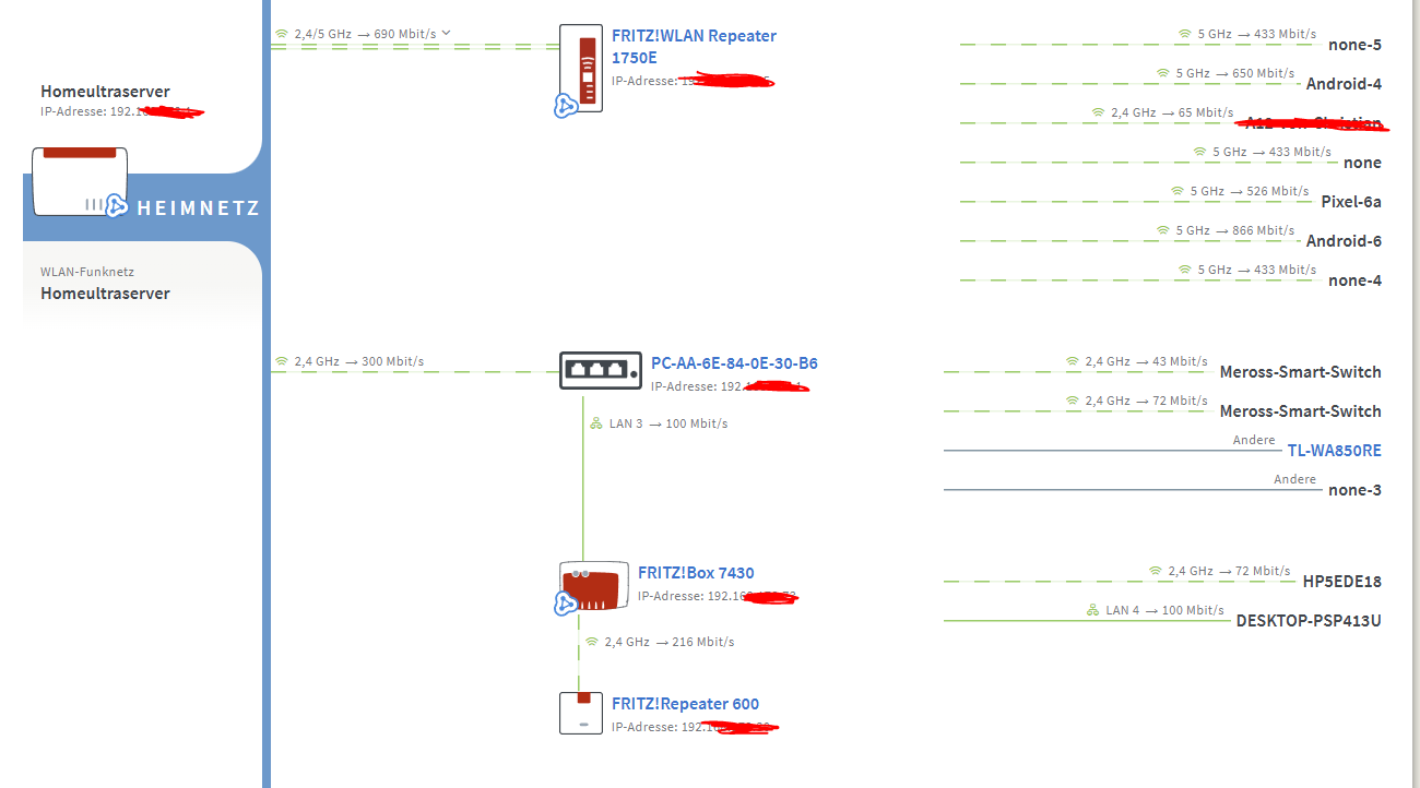

Sind das alle Deine WLAN-Repeater, also dertoms_btw schrieb:Mesh-Übersicht
Sorry, aber bei Deinem Aufbau ist doch gar nichts per LAN mit dem Router verbunden 🤷♂️🙈.toms_btw schrieb:Ich hab mein PC per Lan am Router angesteckt,
Naja, sein Desktop-PC irgendwie schon, zumindest so halbwegsIncanus schrieb:Sorry, aber bei Deinem Aufbau ist doch gar nichts per LAN mit dem Router verbunden 🤷♂️🙈.
Also ich hab eine 7530 und die ist per verlängertes Lan Kabel vom ersten stock, an einer 7430 oben im dritten stock angeschlossen damit diese als Repeater dient und mein pc ist ebenfalls mit der 7430 per Lan verbunden.norKoeri schrieb:Damit lag @redjack1000 richtig, es ist ein TL-WA850RE. @toms_btw damit der Fehler auch in Zukunft nicht mehr auftritt, bitte dessen dauerhaft DHCP-Server abschalten … der kann ansonsten nicht nur Dein WLAN sondern Dein ganzes Heimnetz stören und auch nur teilweise, also kann zufällig nur dieses und jenes Gerät betreffen.
… oder hast Du noch mehr? Ingesamt wäre mein Tipp – vielleicht als Weihnachtsgeschenk an sich selbst –, diesen Geräte-Zoo zu vereinheitlichen, also mindestens den TP-Link zu ersetzen, denn nur so hast Du dann überall AVM-Mesh. Auch die FRITZ!Box 7430 sollte weg, weil die kein Gigabit- sondern maximal nur Fast-Ethernet bietet. Welche FRITZ!Box nutzt Du als Router genau? Dann könnte man konkret ein FRITZ!-Produkt empfehlen.
- FRITZ!Repeater 1750E
- FRITZ!Repeater 600
- FRITZ!Box 7430
- TP-Link TL-WA850RE

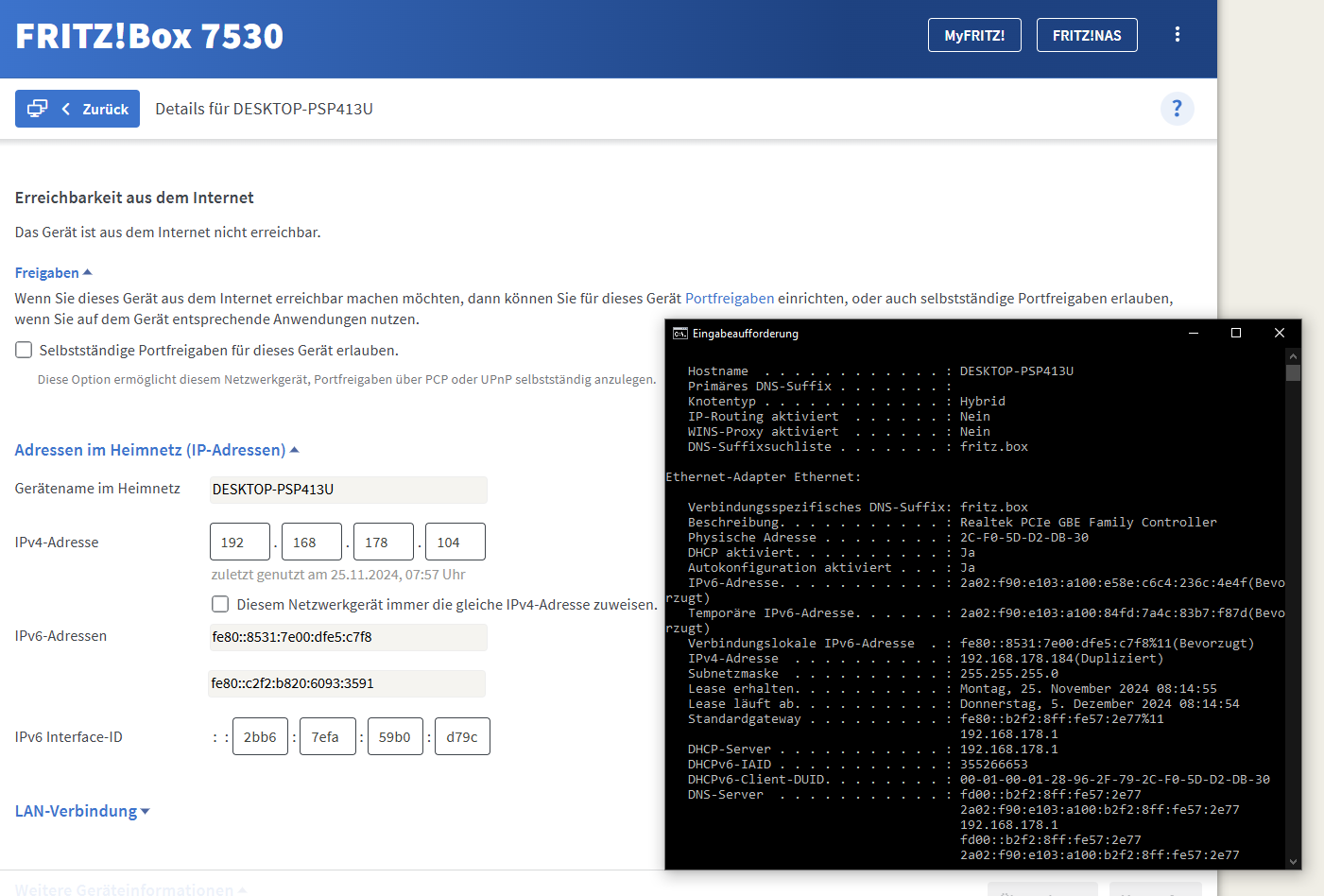

Zeig mal.toms_btw schrieb:Weil da stehen nicht die selben drin
Öhm kein Plan. Wie finde ich das raus?redjack1000 schrieb:Du scheinst doppelte IP-Adressen in deinem Netzwerk zu haben
Gibt es einen zweiten DHCP Server?
