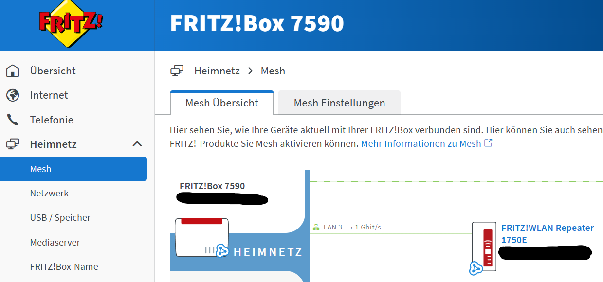

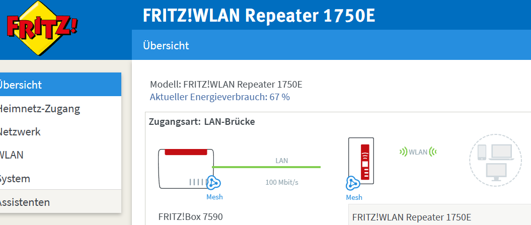

Ich habe meinen Repeater 1750E per Lan Brücke mit der Fritzbox verbunden. In Einstellungen der Fritzbox selbst wird die Verbindung auch als 1Gbit Verbindung angezeigt (siehe Screenshot), in den Einstellung des Repeaters wird allerdings nur eine 100Mbit Verbindung angezeigt. Diese liegt auch an, wenn ich einen Speedtest mache komme ich auf 95Mbit.

Nachtrag: Screenshots
