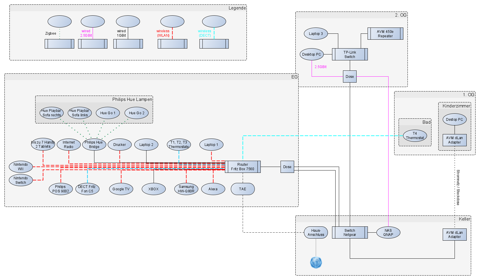

auf Grund der stetig wachsenden Anzahl von Geräten und ein paar Problemen bin ich am überlegen unsere aktuellen Netzwerkkomponenten auszutauschen. Ich habe mal versucht die aktuelle Umsetzung in dem Bild darzustellen.
Probleme derzeit:
  • WLAN Abbrüche
  • schlechte Übergabe im Mesh wenn man mit Handy/Switch,... durch das Haus läuft
  • WLAN im Kinderzimmer (am Desktop PC) extrem instabil und langsam, PowerLan läuft einigermaßen (effektiv mit 3 Mbyte/s)
Bisher kommen eine FB 7560, ein AVM 450e Repeater, 2 AVM DLAN Adapter und 2 Switches zum Einsatz. Es gibt je ein "Geräte Cluster" im EG - Wohnzimmer (TV, XBOX, ...) und im 2. OG (Desktop PC, Laptop,...).
Ich frage mich nun, ob folgende Punkte sinnig sind und einen wirklichen Mehrwert in Sachen Stabilität und Verwaltung (Kinderprofile z.b.) darstellen. Geschwindigkeit beim WLAN ist eher zweitrangig da die DSL Verbindung eh nur mit 100Mbit läuft. Irgendwas mit 800MBit WLAN bringt da also recht wenig Verbesserung aus meiner Sicht.
  • Ersatz der FB 7560 gegen eine größere FB oder gegen einen besseren Router eines anderen Herstellers
  • Aufteilung Modem / Router in separate Geräte
  • Mesh System alá Netgear Orbi oder Ubiqquiti (also WLAN der FB deaktivieren)
Ich denke das man der generellen Architektur nicht so viel ändern kann, da vieles halt durch bauliche Gegebenheiten fixiert ist. Die FB wäre aber z.b. durchaus in den Keller verlegbar (sofern dann im EG anderweitig vernünftiges WLAN vorliegt).
Wie seht ihr das? Hättet Ihr konkrete Ideen oder Gerätevorschläge für diese Umgebung?

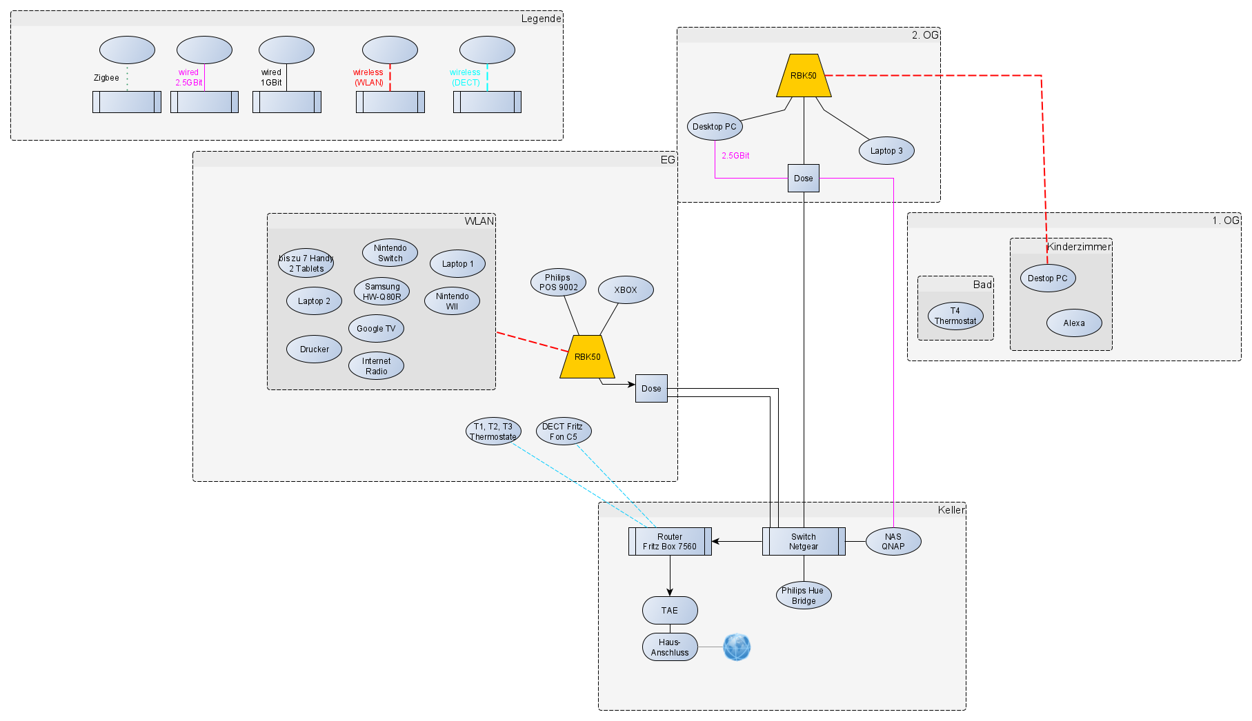

Zur Zeit würde eher in die Richtung gehen die FB als reines Modem/DECT Gerät zu nehmen, die Geräte mit LAN Kabel über Switches anzubinden und im Wohnzimmer sowie 2. OG je einen Orbi (oder vergleichbar) mit LAN Ports zu platzieren (siehe Bild). Das sollte mit dem Orbi RBK50 (1x Basis + 1x Satellit) machbar sein, oder
Die RBK50 ziehen ihren Vorteil aus dem separaten WLAN-Link für das Mesh: genau den brauchst Du nicht, da Du Deine APs per LAN koppelst.
Nach welchen Kriterien hast Du das Modell ausgewählt?
Ich würde hier mal nach was hübschem schauen.
@Joe Dalton : Ein Freund hat ein Orbi Mesh System im Einsatz und ist damit sehr zufrieden. Mir kommen da auch die 3 bzw. 4 LAN Ports pro Orbi extremst entgegen, da ich damit auf weitere Switche verzichten kann.
Im Endeffekt würden die Teile direkt an der LAN Dose stehen und sind sind auch die Orte, wo sich mehrere Geräte mit LAN Anschluss befinden.
