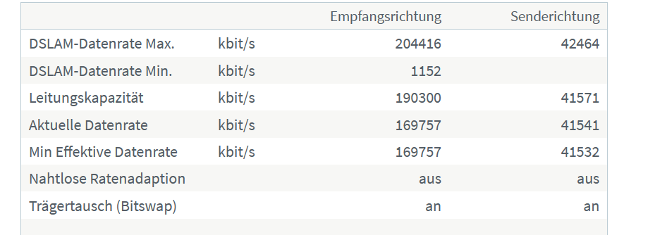

Wenn Der TE die DSL-informationsseite gezeigt hätte, dann wäre man schlauer gewesen und hätte gesehen, was die FB max. bekommen kann (DSLAM), max. erreichen kann (Leitungskapaziät) und mit was sie verbunden ist (aktuelle Datenrate).
Beim Speedtest (ich nehme immer den von Ookla) ist der Wert dann unterhalb der aktuellen Datenrate zu suchen.
Somit, Fakten Fakten Fakten und immer an den Leser denken.
Hohle Zahlen in den Raum gestellt bringen nicht viel.
Bei mir sieht das dann so aus (VDSL 175 - bin vom Outdoor DSLAM etwas zu weit weg für einen echten 250'er):
Im Winter wären die Werte etwas besser (Kapazität und Datenrate), aber die Hardware im DSLAM schwitzt sich jetzt auch einen ab).
