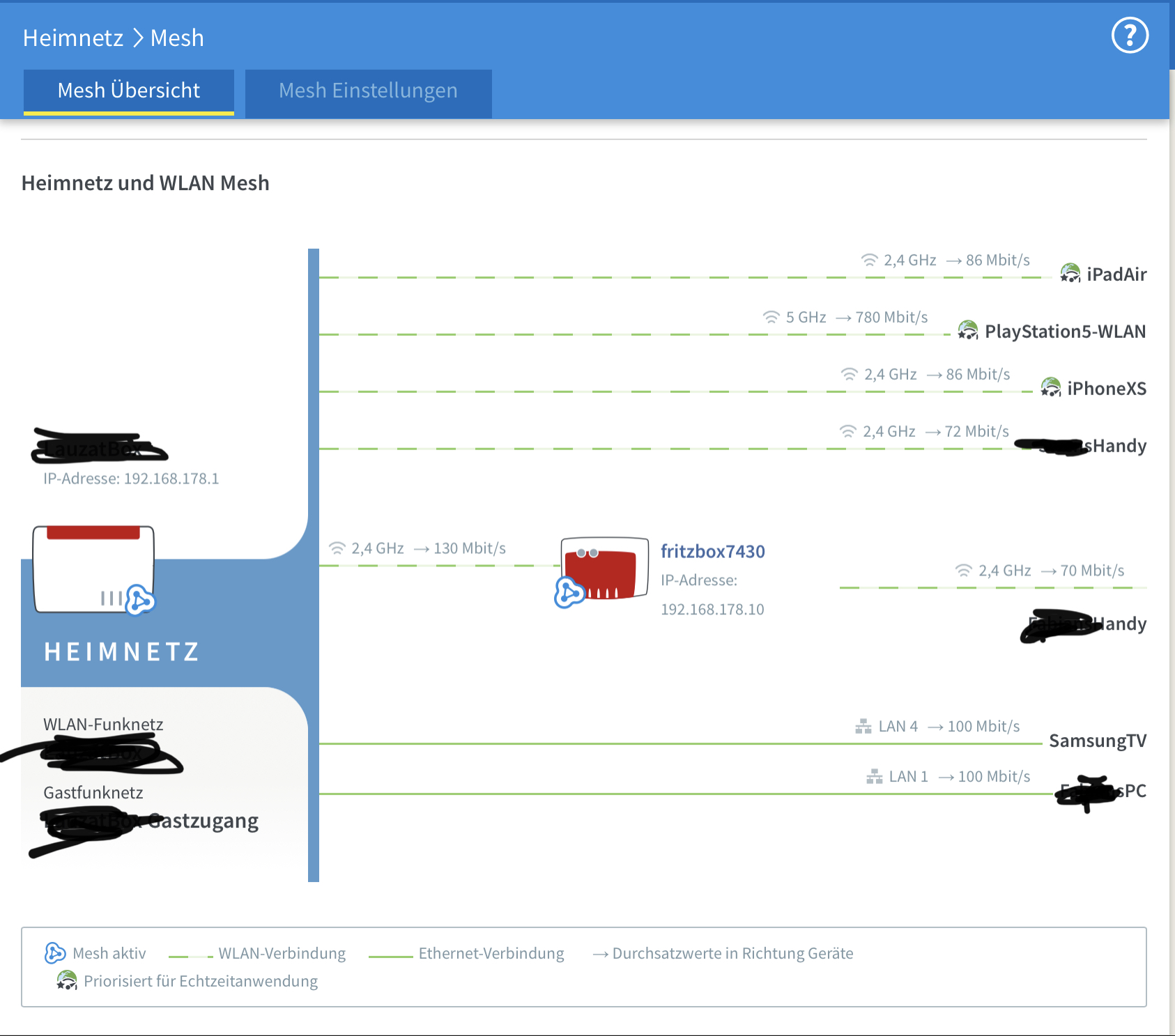

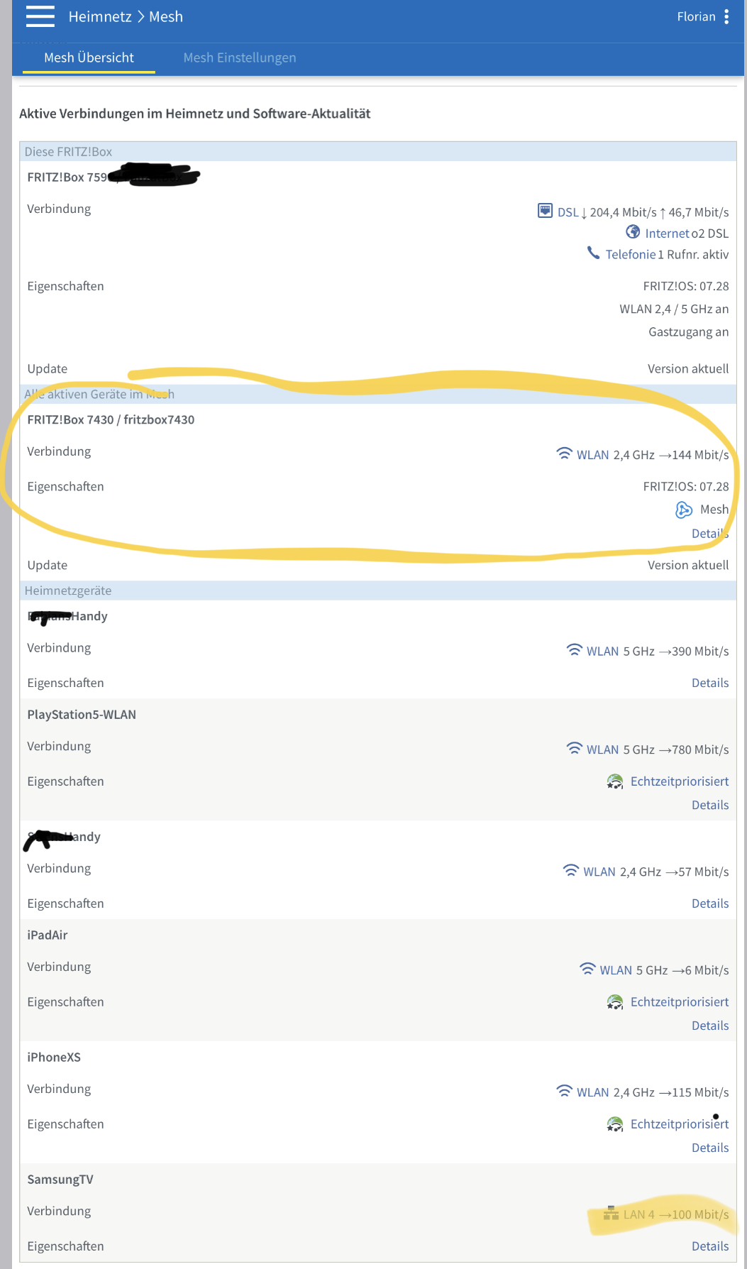

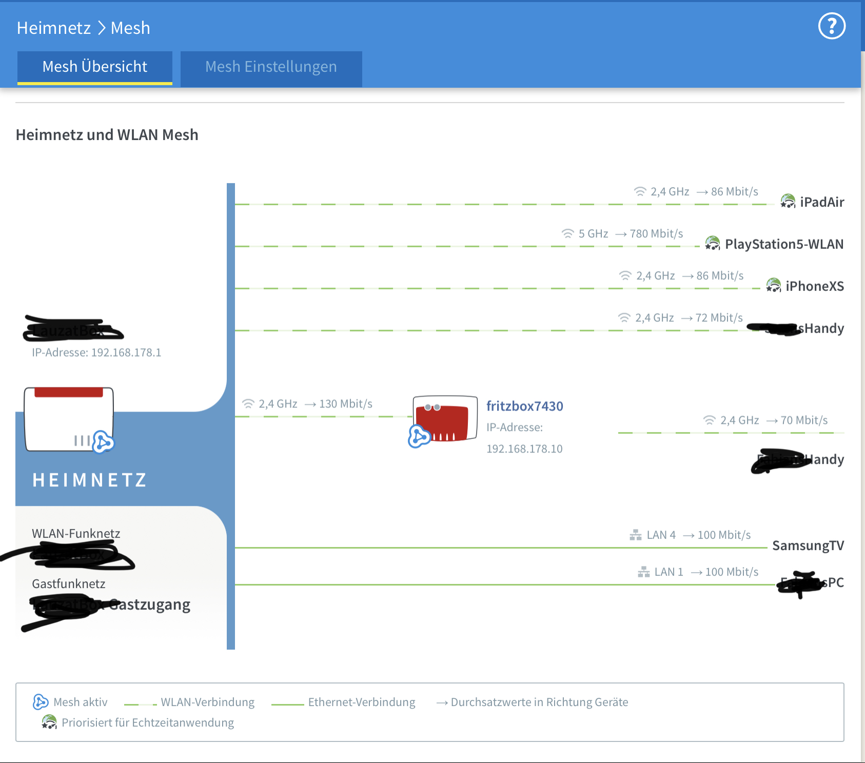

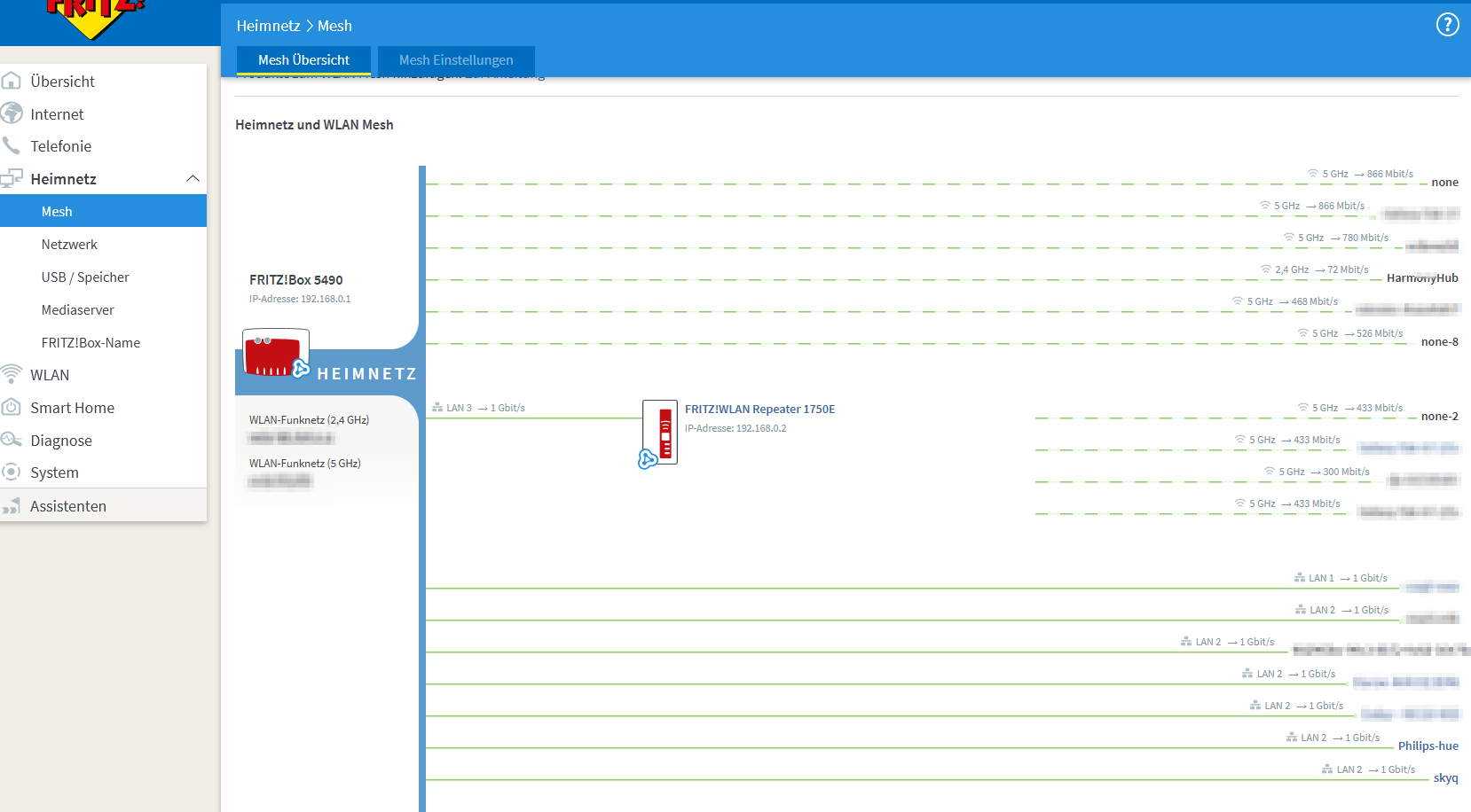

tollertyp schrieb:
Könntest du mal eine Übersicht des Netzwerks aus der Mesh-Seite der Fritzbox posten, wie z.B. so:
Damit kann man sich halt ein gutes Bild von deinem Netzwerk machen, und im Idealfall sieht man auch schon, dass eben über all nur 100 MBit/s ausgehandelt sind. Da braucht es dann auch keine Speedtests zum Messen.
Bei mir existiert aus welchen Gründen auch immer diese optische Ansicht nicht. Momentan habe ich bis auf den Samsung TV, welcher genau neben dem Router steht und direkt mit einem CAT 7 Kabel verbunden ist , alle anderen Geräte auf WLAN gestellt. Egal was ich anschließe, es steht immer das selbe da wie bei dem Samsung TV jetzt. Dabei ist auch egal welcher Port.
ich habe die FRITZ!Box jetzt auch noch mal neu gestartet, auf Werkseinstellungen eingestellt, mir beim Elektrohandel ein neues Kabel gekauft und nichts hat geholfen.
Wie ich bereits gesagt habe, hatte ich das selbe Problem auch mit meiner 7490. Zu der Zeit hatte ich nur eine PlayStation 4, den Samsung TV, drei andere PCs, sowie ein Notebook. Ich hatte auch da noch keinen Mesh Repeater. Alles direkt mit der FRITZ!Box verbunden. Selbes Problem wie jetzt.
Da ich jetzt Aber neue Netzwerkgeräte habe, eine neue FRITZ!Box, eine neue PlayStation, einen neuen Fernseher, einen neuen PC, gehe ich nicht davon aus, dass es etwas mit den Geräten zu tun hat.
Die FRITZ!Box 7430 die jetzt im Mesh hängt habe ich erst gestern angebracht. An ihr wird es also auch nicht liegen.

Myron schrieb:
Alle Fernseher die ich kenne, haben lediglich einen 100Mbit-Anschluss verbaut. Das ist also keine Referenz. Da musst du zum testen der Anschlüsse auch ein Gerät nehmen, das Gigabit kann.
Ich könnte da jetzt auch mein PC anschließen, aber da würde eins zu eins genau das selbe stehen, genau wie bei der PlayStation oder mein iPad wenn ich ein Netzwerk Adapter dranhänge der 1gbit kann.
Das Bild sollte ja nur zeigen, wie es um meine Netzwerkgeräte steht.
Jetzt gibt es übrigens doch die optische Übersicht

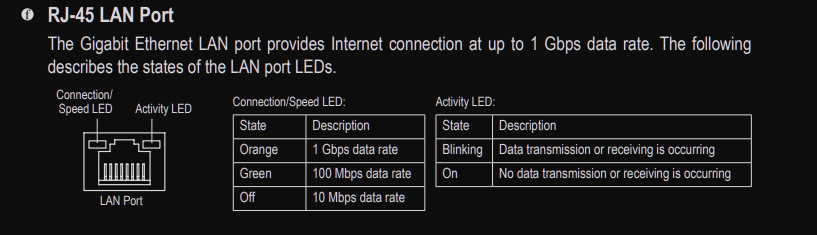

Schau dir bitte die LEDs an den Ports an. In der Regel gibt es 2 LEDs, eine für den Link - gelb=100 Mbit/s / grün=1 Gbit/s - und eine, die blinkt, wenn Aktivität auf der Leitung ist.
Das kommt aufs Board drauf an @Raijin.
Mein Gigabyte Aorus Elite zeigt es genau anders rum an.
Hatte gerade geschaut und war verwundert, dass es bei mir genau anders herum ist, wie von dir beschrieben. Ausschnitt ist aus dem Manual vom Board.
Grüße
