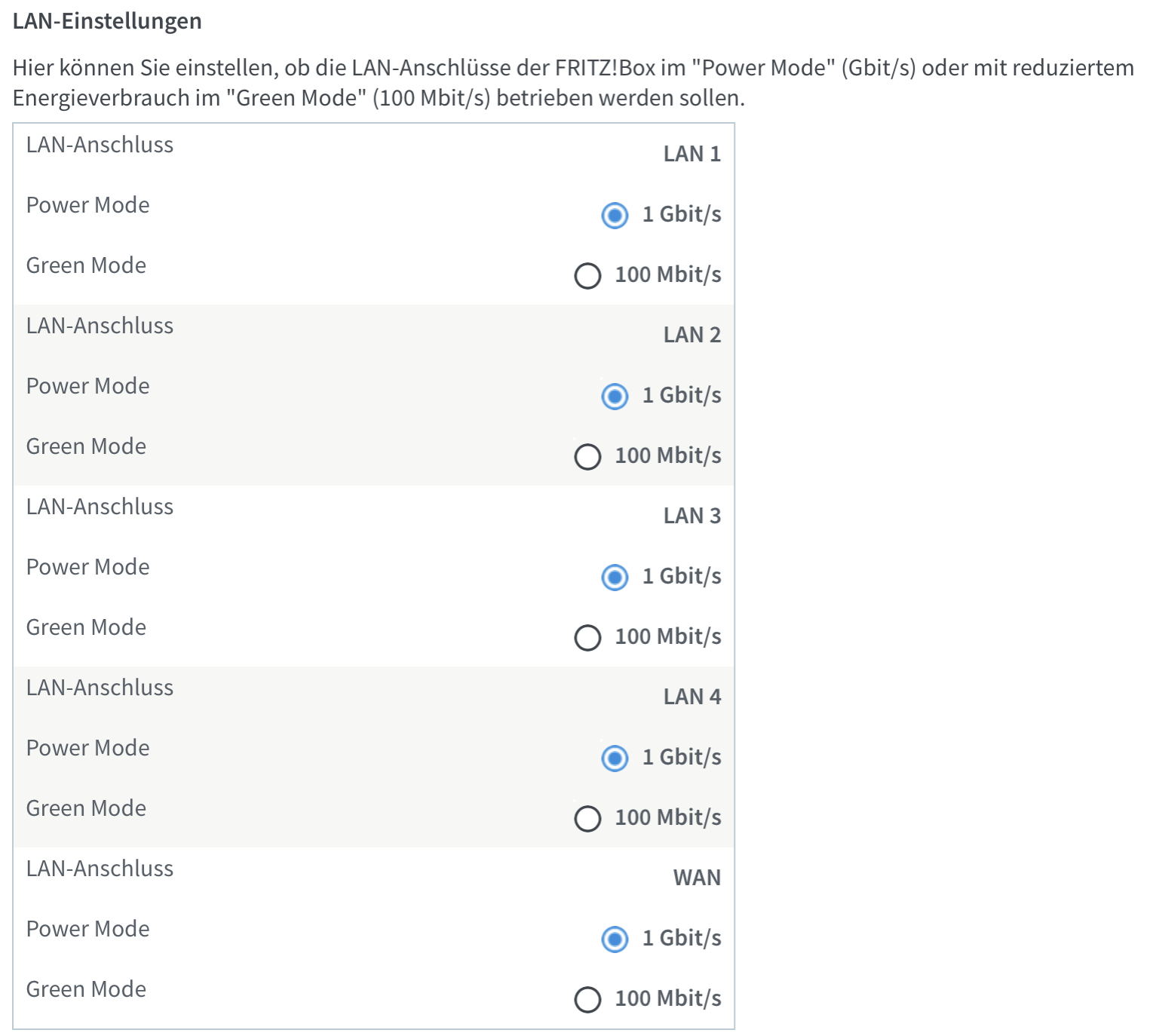

Hallo, ich habe seit neuestem eine FRITZ!Box 7590, anliegend 250 Mbits Download und 40 Mbits Upload. An meinen Anschluss zu Hause sind technisch leider nur 200 Mbits möglich. Über WLAN erreiche ich mit der PlayStation 5, meinem iPhone, meinem Fernseher und auf meinem iPad ungefähr 180 Mbits, dabei bin ich ein Stockwerk über dem Router. Soweit so gut.
Folgendes Problem:
Möchte ich die PlayStation oder mein Fernseher beziehungsweise meinen PC über ein Cat6 oder CAT 5e LAN Kabel direkt mit der FRITZ!Box verbinden, gibt die FRITZ!Box nicht mehr als 100 Mbits an dem jeweiligen Port aus.
Folgendes habe ich versucht:
Ich habe den Power Mode an jedem Port eingestellt, mehrmals in den Green Mode hin und her gewechselt, auch versucht nur einen Port als Power Mode zu verwenden, die FRITZ!Box neu gestartet, entsprechende Einstellung in dem Adapter Eigenschaften des PCs ausprobiert. Ich habe die Geräte direkt mit der FRITZ!Box verbunden also hängt nichts dazwischen. Ich habe verschiedene Kabel ausprobiert.

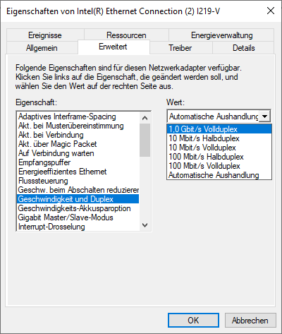

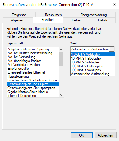

Poste bitte mal Screenshots aus dem Geräte-Manager des PCs vom LAN-Adapter bzw. dessen Eigenschaften (Rechtsklick auf den Adapter, dann "Eigenschaften").
Bitte hier die aktuelle Einstellung belassen und nur das Drop-Down öffnen (ohne Auswahl), dann dabei den Screenshot (Snipping Tool, Verzögerung x Sekunden) erstellen und anschließend hier posten:

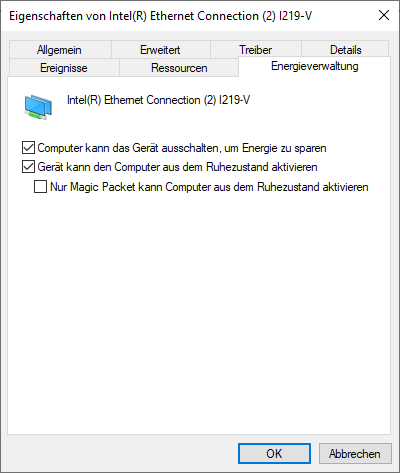

Bitte auch bei der Energieverwaltung einen Screenshot erstellen:
Bitte hier die aktuelle Einstellung belassen und nur das Drop-Down öffnen (ohne Auswahl), dann dabei den Screenshot (Snipping Tool, Verzögerung x Sekunden):
Bei mir gibt es eins zu eins genau die selben Duplex Einstellungen wie bei dir. Bei der Energieverwaltung waren zuerst diese Häckchen drinne wie bei dir, jetzt hab ich sie aber raus getan. Keine Veränderung
Das ist aber nicht die Antwort auf die Frage: Was ist bei der Geschwindigkeit eingetragen gewesen? Automatische Aushandlung? Falls ja, wähl bitte mal explizit 1,0 Gibt/s Vollduplex aus, speichere dies und starte das System neu.
