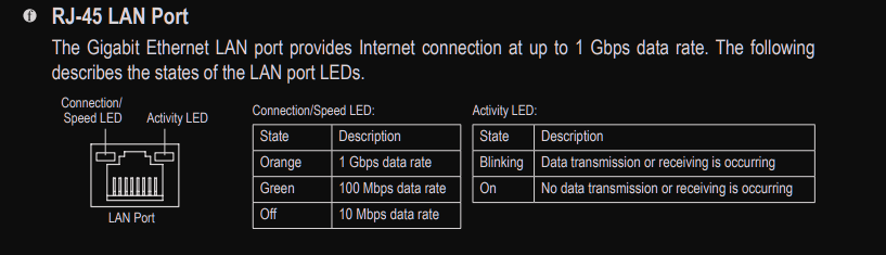

Spiczek schrieb:
Das kommt aufs Board drauf an @Raijin.
Mein Gigabyte Aorus Elite zeigt es genau anders rum an.
Hatte gerade geschaut und war verwundert, dass es bei mir genau anders herum ist, wie von dir beschrieben. Ausschnitt ist aus dem Manual vom Board.
Grüße
Bei mir blinkt es grün.
Deswegen schrieb ich ja "In der Regel", weil es leider Ausnahmen gibt ;)
Zumindest bei TP-Link Switches ist es meines Wissens nach jedoch so wie beschrieben, grün für 1000 und gelb für 100 Mbit/s.
Das heißt, dass man bei der Konstellation Fritzbox <> Switch <> PC sehen müsste, in welche Richtung der TL-SG105 nun 1000 oder 100 anzeigt. Dort wo es gelb ist liegt das Problem.
