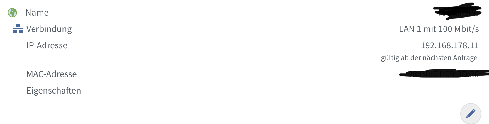

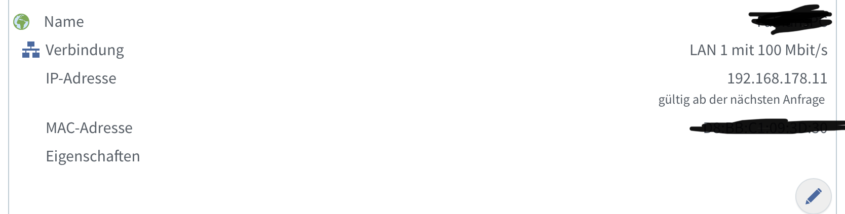

Hallo, ich habe seit neuestem eine FRITZ!Box 7590, anliegend 250 Mbits Download und 40 Mbits Upload. An meinen Anschluss zu Hause sind technisch leider nur 200 Mbits möglich. Über WLAN erreiche ich mit der PlayStation 5, meinem iPhone, meinem Fernseher und auf meinem iPad ungefähr 180 Mbits, dabei bin ich ein Stockwerk über dem Router. Soweit so gut.
Folgendes Problem:
Möchte ich die PlayStation oder mein Fernseher beziehungsweise meinen PC über ein Cat6 oder CAT 5e LAN Kabel direkt mit der FRITZ!Box verbinden, gibt die FRITZ!Box nicht mehr als 100 Mbits an dem jeweiligen Port aus.
Folgendes habe ich versucht:
Ich habe den Power Mode an jedem Port eingestellt, mehrmals in den Green Mode hin und her gewechselt, auch versucht nur einen Port als Power Mode zu verwenden, die FRITZ!Box neu gestartet, entsprechende Einstellung in dem Adapter Eigenschaften des PCs ausprobiert. Ich habe die Geräte direkt mit der FRITZ!Box verbunden also hängt nichts dazwischen. Ich habe verschiedene Kabel ausprobiert.
ich hoffe, dass mir jemand hierbei helfen kann.

alonsie schrieb:
Egal ob 1 GBit, automatische Aushandlung oder 100 mbit, es kommt immer zum selben Ergebnis.
Ja, ok, wenn Du es genau so eingetragen hast, dann liegt an dieser Stelle auch kein Fehler vor. Mir ging es aber auch darum, nur ein Gerät (den PC) zur Zeit an der Box anzustöpseln, und keine anderen. Hast Du das auch schon gemacht?

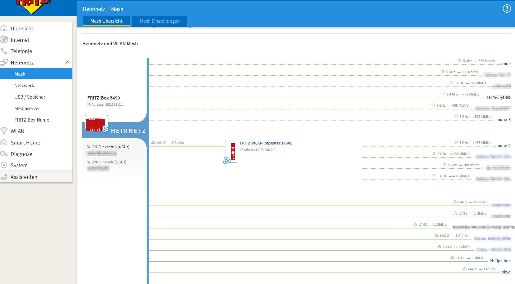

Könntest du mal eine Übersicht des Netzwerks aus der Mesh-Seite der Fritzbox posten, wie z.B. so:
Damit kann man sich halt ein gutes Bild von deinem Netzwerk machen, und im Idealfall sieht man auch schon, dass eben über all nur 100 MBit/s ausgehandelt sind. Da braucht es dann auch keine Speedtests zum Messen.
