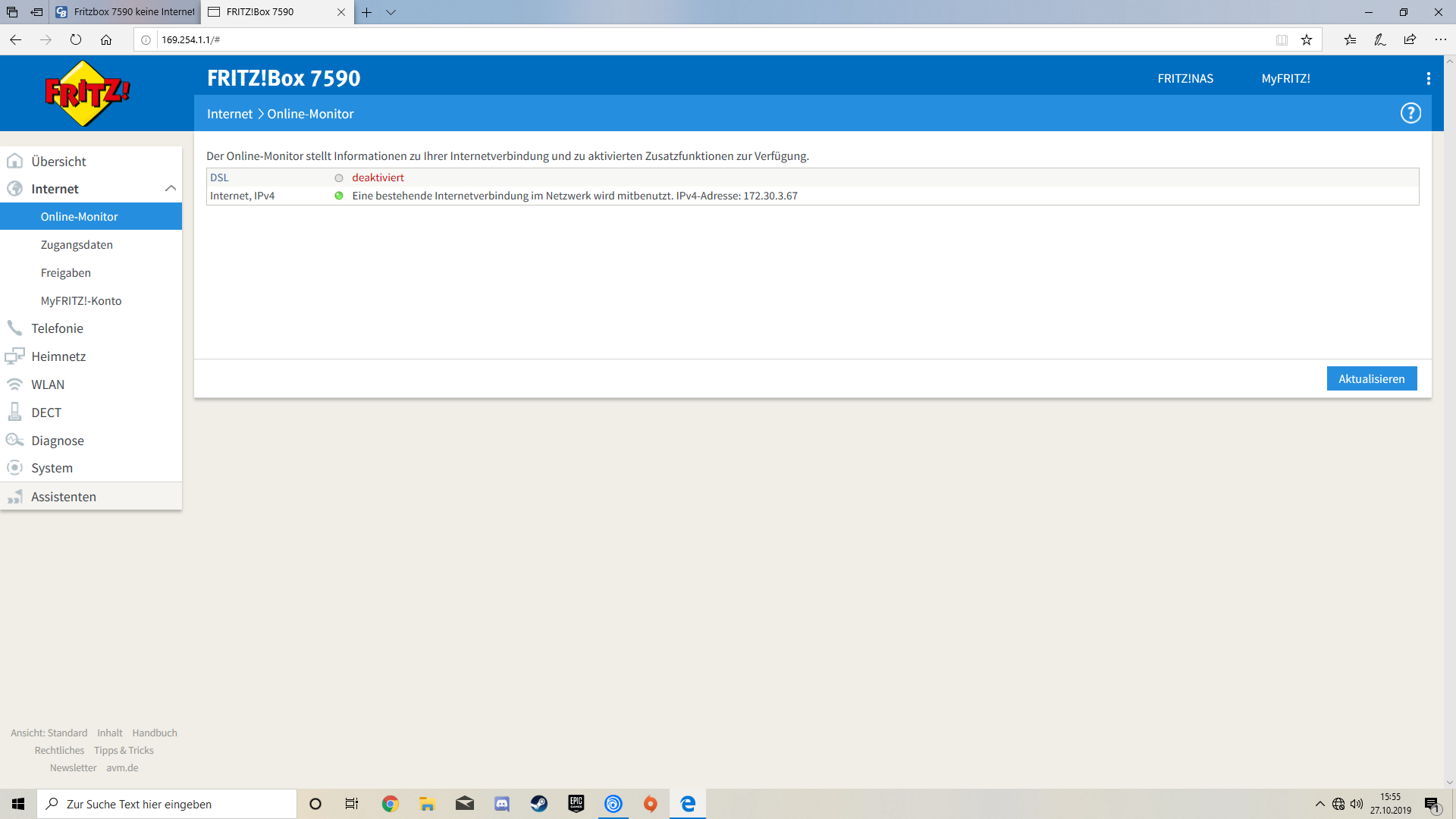

Klick mal bitte auf Internet... da oben... wo Internet verbunden steht und dann ein Screenshot davon... da sollten ip Adressen stehen.
wenn die DG das In Port 1 so will, dann geht es nicht über den WAN Port... EWE ist nicht DG
Ich denke du meinst das oder?

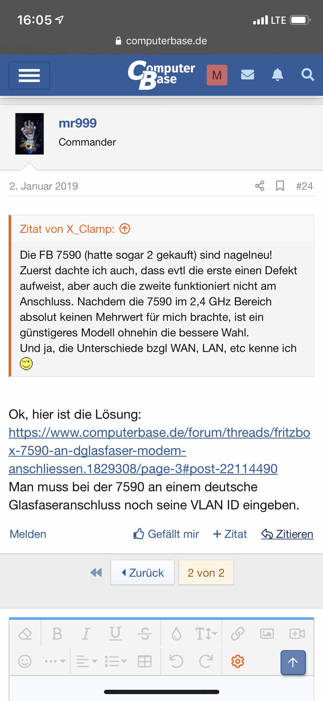

Das schon beachtet was als letztes steht?
