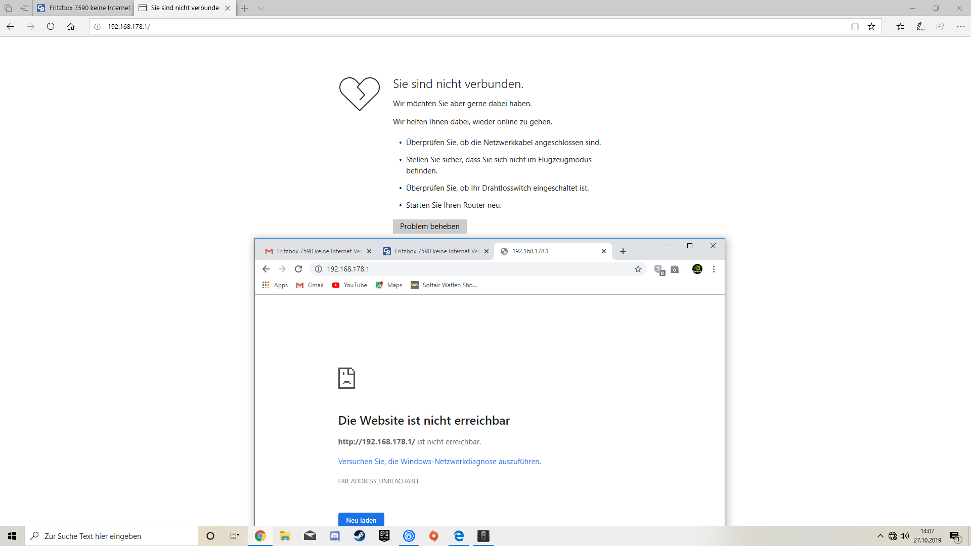

Habe jetzt mal alles so gemacht wie beschrieben jedoch bleibe ich beim 3 Schritt stehen: Die Seite lässt sich nicht öffnen siehe Bild:

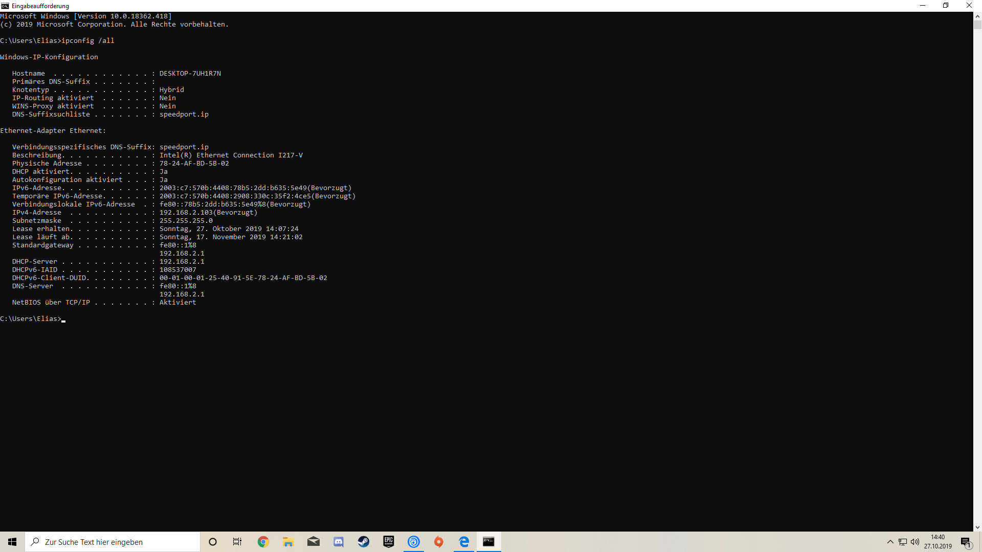

Sorry war beschäftigt hier die Ergebnisse: (mit Telekom Router angeschlossen, Vertrag läuft noch)

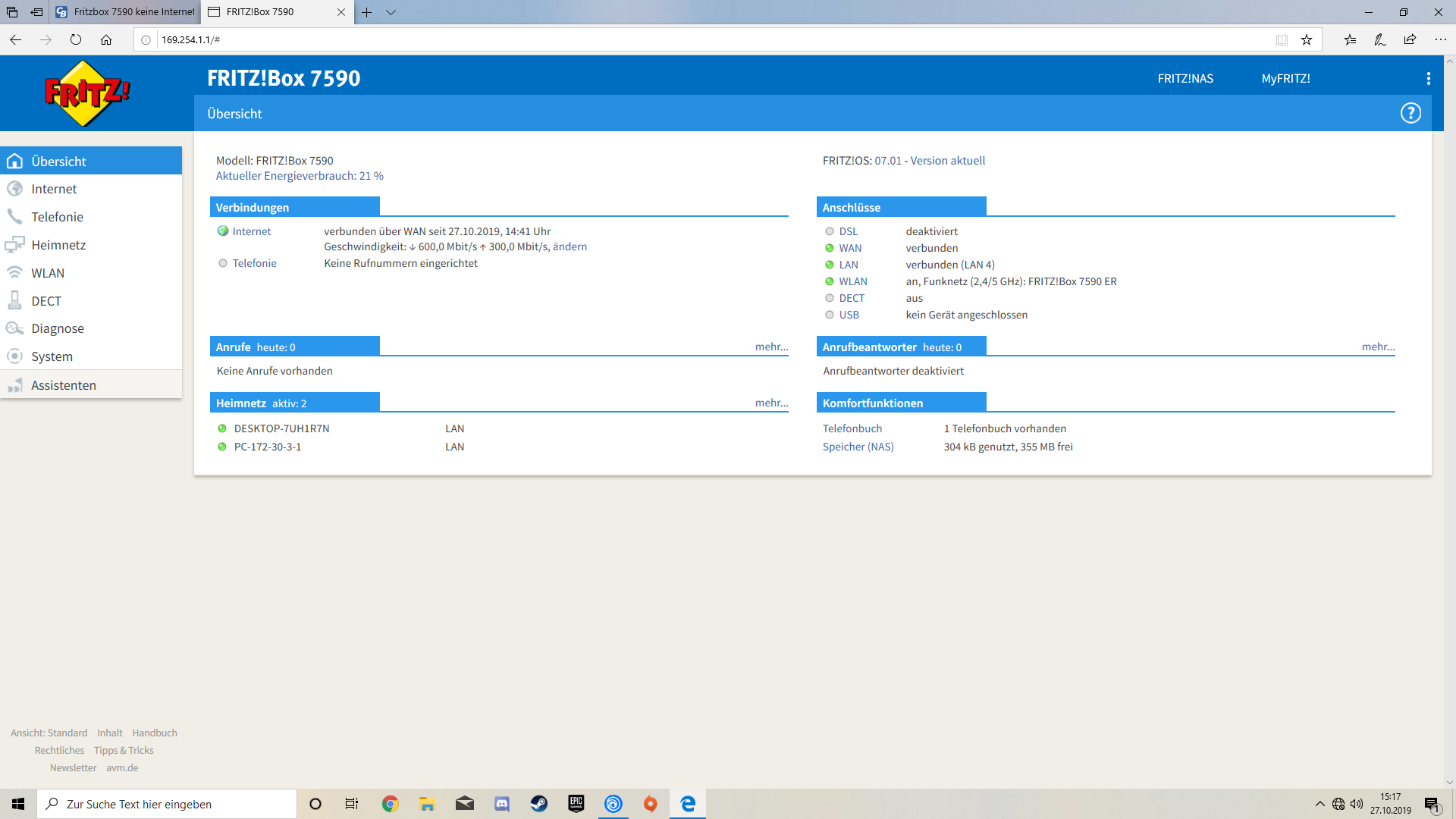

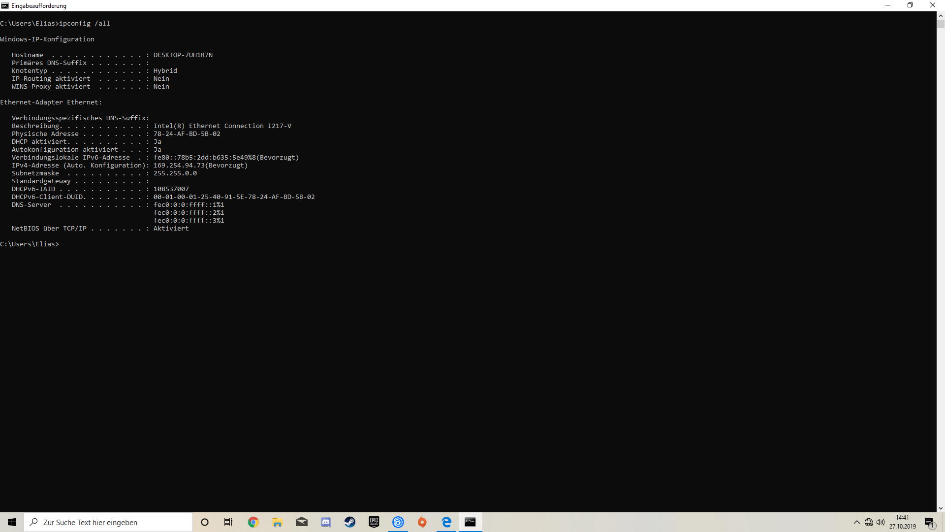

mit FritzBox:

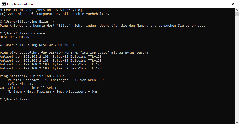

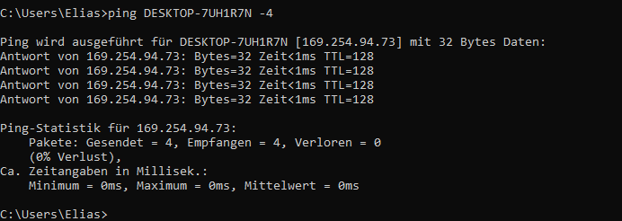

Habe jetzt mal wie der Techniker einen PC direkt mit der Box verbunden per LAN Kabel, bei ihm hat es funktioniert bei mir allerdings nicht :/
Pingen:
Telekom:
Fritzbox: (DG)
Was heißt Vertrag läuft noch? Darüber sieht die Konfiguration gut aus.
Ist Glasfaser noch nicht geschaltet bzw dort die Verkabelung richtig?

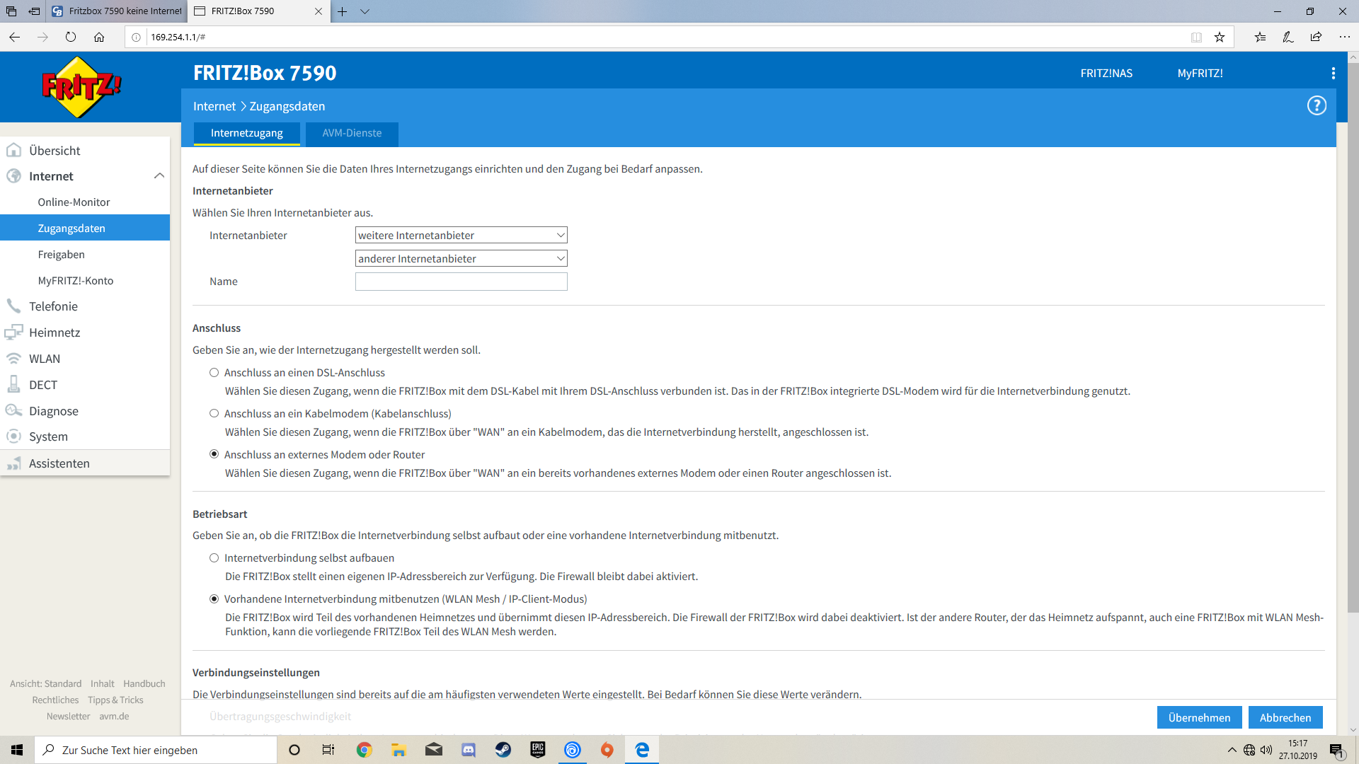

Probiere mal die Notfall IP der Fritzbox
169.254.1.1
kommst du dann auf die Fritzbox?
Die Glasfaser hat gekündigt (Die Telekom hat auch schon angerufen) habe aber noch Internet, Telefonie usw. Glasfaser müsste geschaltet sein da es bei dem Techniker auch mit dem LAN geklappt hat, Verkabelung ist wie gesagt so wie nach Anleitung.
Über diese IP komme ich auf die Seite der Fritzbox, ja.

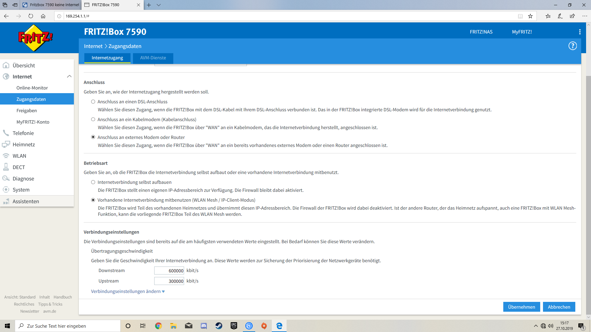

Dann mache mal Screenshots von der Fritzbox übersicht, was als Anschluß genutzt wird.. ob wirklich die Fritzbox als reiner Router ohne DSL Modem verwendet wird
