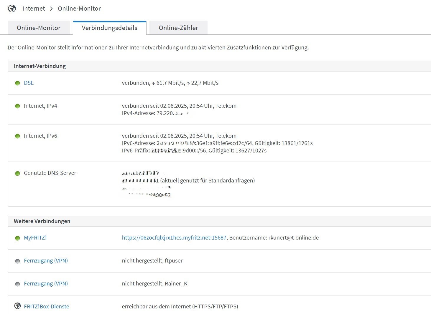

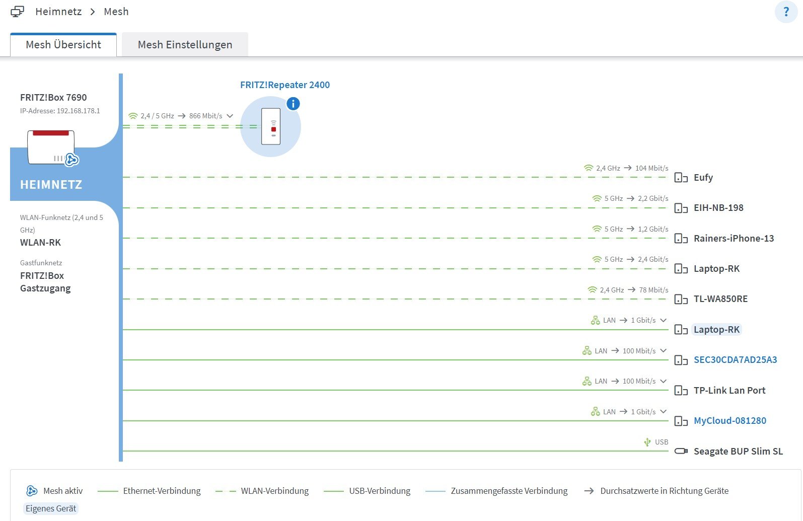

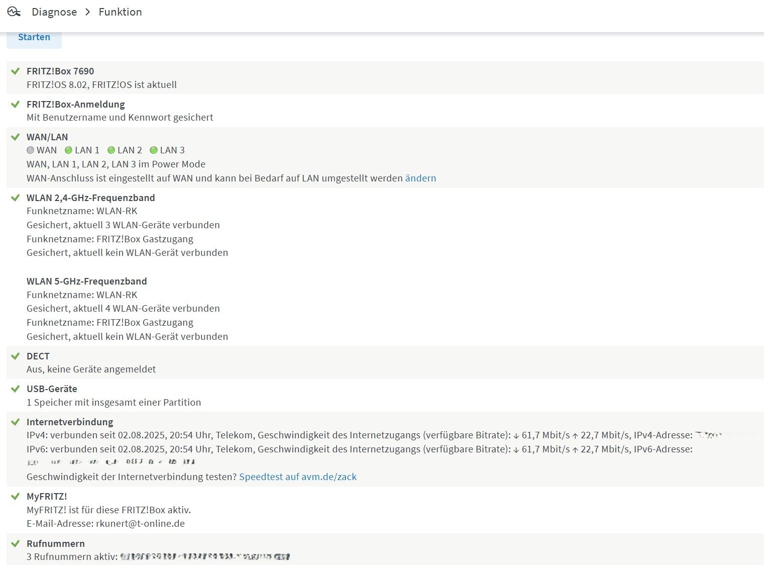

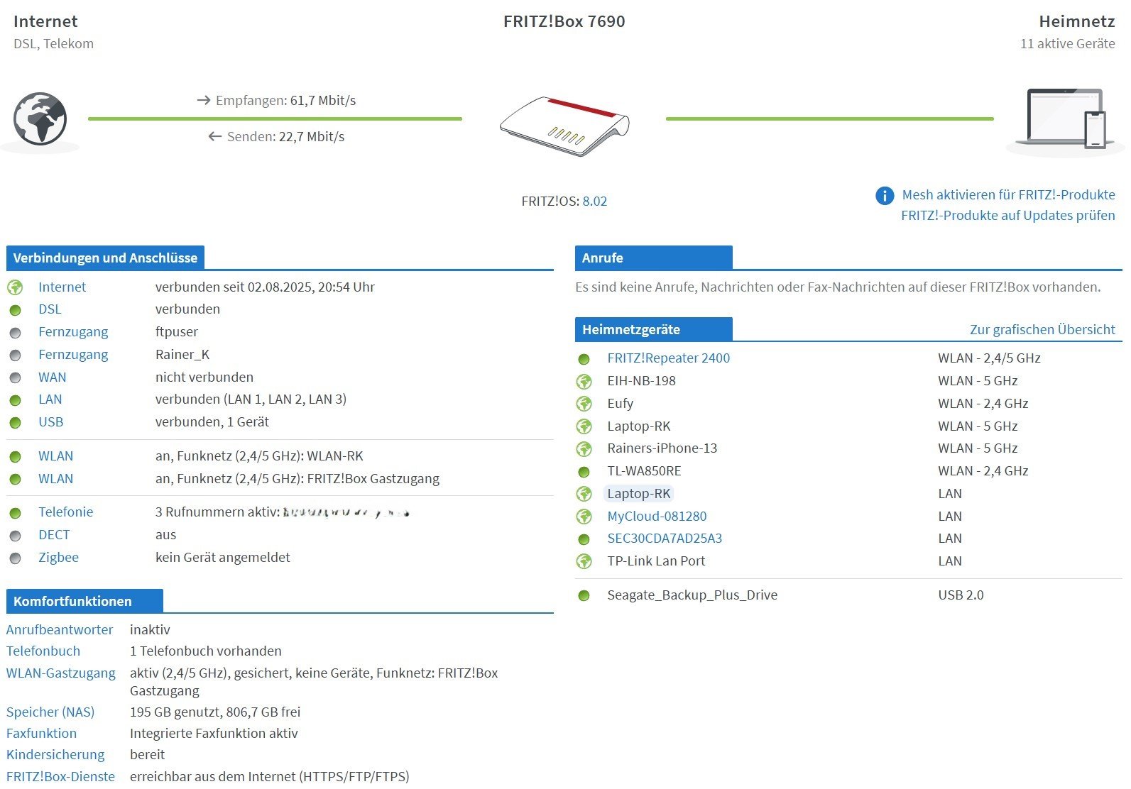

Deine FB Daten sind ok, nur Hinweis am Rande: bei der IPv6 Adresse hast Du genau den Teil, der Dich theoretisch identifizierbar macht (aber nur z.B. für Betreiber eines Servers auf den Du zugreifst) sichtbar gelassen. Die ersten 4 Stellen (die Du u.a. verpixelt hast) sind für alle Telekom Kunden gleich, nämlich 2003:
Das ist letztendlich weitgehend egal, selbst mit einer vollständigen IPv6 oder IPv4 kann man alleine nicht allzuviel anfangen, irgendein Spaßvogel könnte vielleicht versuchen eine Denial Of Service Attacke auf Deine Fritzbox zu fahren.
Insofern erwähne ich daß nur der Vollständigkeit halber. Du kannst auch einfach „neu verbinden“ im Online Monitor der Fritzbox benutzen, dauert 1-5 Sekunden und Du hast neue IPs (genau wie bei der nächtlichen Zwangstrennung von 1und1)

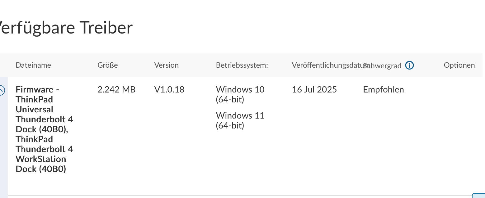

ace_35 schrieb:
Ich nutze die Dockingstation von Lenovo Mod. 40B0
Für die gab es kürzlich einen neuen Treiber, kann sicher nicht schaden den mal auszuprobieren, auch wenn es wie immer etwas „stochern im Nebel“ ist.
